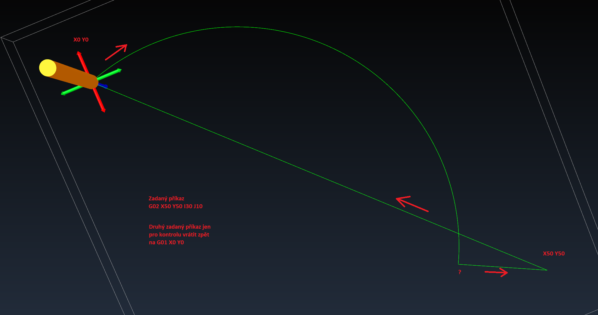

No v podstatě mi jde o to, abych pochopil chování simulátoru na tento příkaz a naprogramoval stejně můj řídící mikrokontrolér který tuto proceduru bude provádět. Jinak příkazy psát já nebudu jsou generované automaticky z programu na převod například z obr do GCODE takže jestli je tam místo R použito I a J musí to podle toho jet.
Takže bych potřeboval vědět jak je možné že simulátor přejede přímku mezi X0,Y0 a X50,Y50_?
Když to řeknu ještě takto jak přišel simulátor na to že má jet ještě x bodů pod přímku vždyť příkazem X50 Y50 I30 J10 neudávám zvlášt délku oblouku ale jen rádius daný I a J takže by měl automaticky končit na té přímce ne?
- Sponzor fora
- Příspěvky: 8167
Aha, já odpovídal asi na něco trochu jiného než se ptal, myslel jsem, že píšeš ten simulátor.
S tím simulátorem na obrázku mi to taky není moc jasné. Asi nastal ten případ, kdy si to autor může vyřešit tak chce, protože chování v případě, kdy ta kružnice nevychází přesně, není definováno. Případá mi to, jako kdyby kreslil oblouk po segmentech a v okamžiku, kdy zjistil, že se na konec nedostane obloukem (hodnota x začala klesat, takže je jasné, že na konec už nikdy nedojede), tak to vzal přímo Obecně nemusí na spojnici bodů končit, už proto, že to je výpočetně složité.
