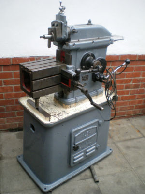

malá stolní vodorovná obrážečka - jen pro HOBBY použití

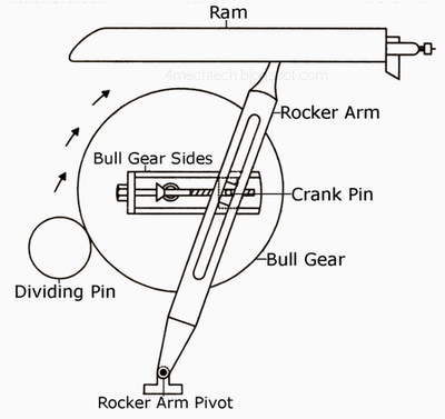

Jak dosáhnout zrychleného vratného pohybu

Mne by zajímalo zda bude stále plný zdvih smykadla , nebo stavitelný podle obrobku .
jak bude řešen posuv obrobku .
U té malé co jsem dávala se pohybuje smykadlo "bokem" -stůl je pevný .

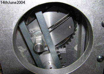

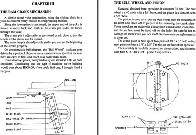

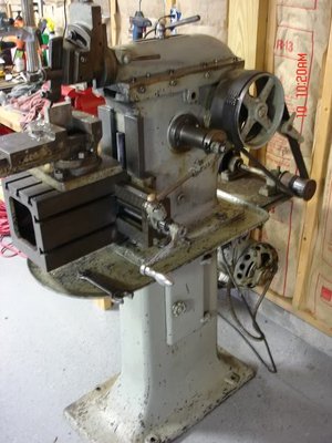

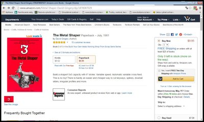

Takže pro případné další zvídavé dotazy - inspiraci je pořád obrážečka s konstrukci pána Gingeryho (viz. také foto modelu z odkaz v úvodu), takže střeva by mohli být třeba takto nějak: Jo a cena řetězového disku do 1k se mne nezdá odrazující

Abychom věděli o čem se společně bavíme : https://books.google.cz/books?id=L3D_Aw ... eel&f=true" onclick="window.open(this.href);return false;
Navrhuji "býčí kolo" ze setrvačníku z motoru nělakého auta a pastorek ze startéru-má příkon cca 1,2kW a vydrží hodně

Raději si přečteme toho Davida J. Gingeryho Chapter 3 v originále a již víme jak si sami postavíme ...
Vynecháme rohatky s náhonem a dáme krokáče ...
