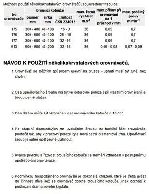

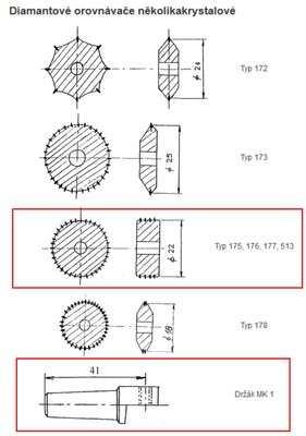

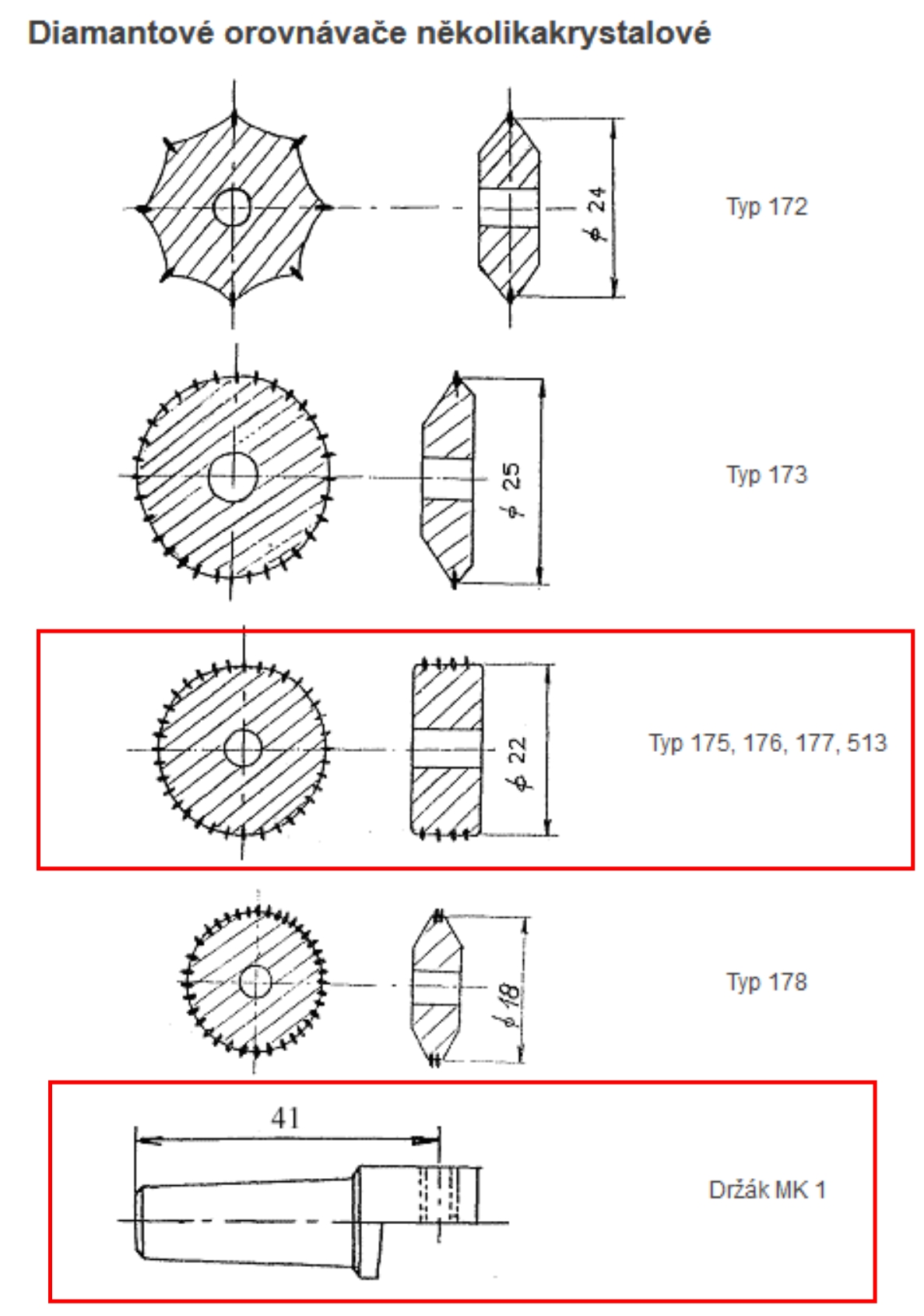

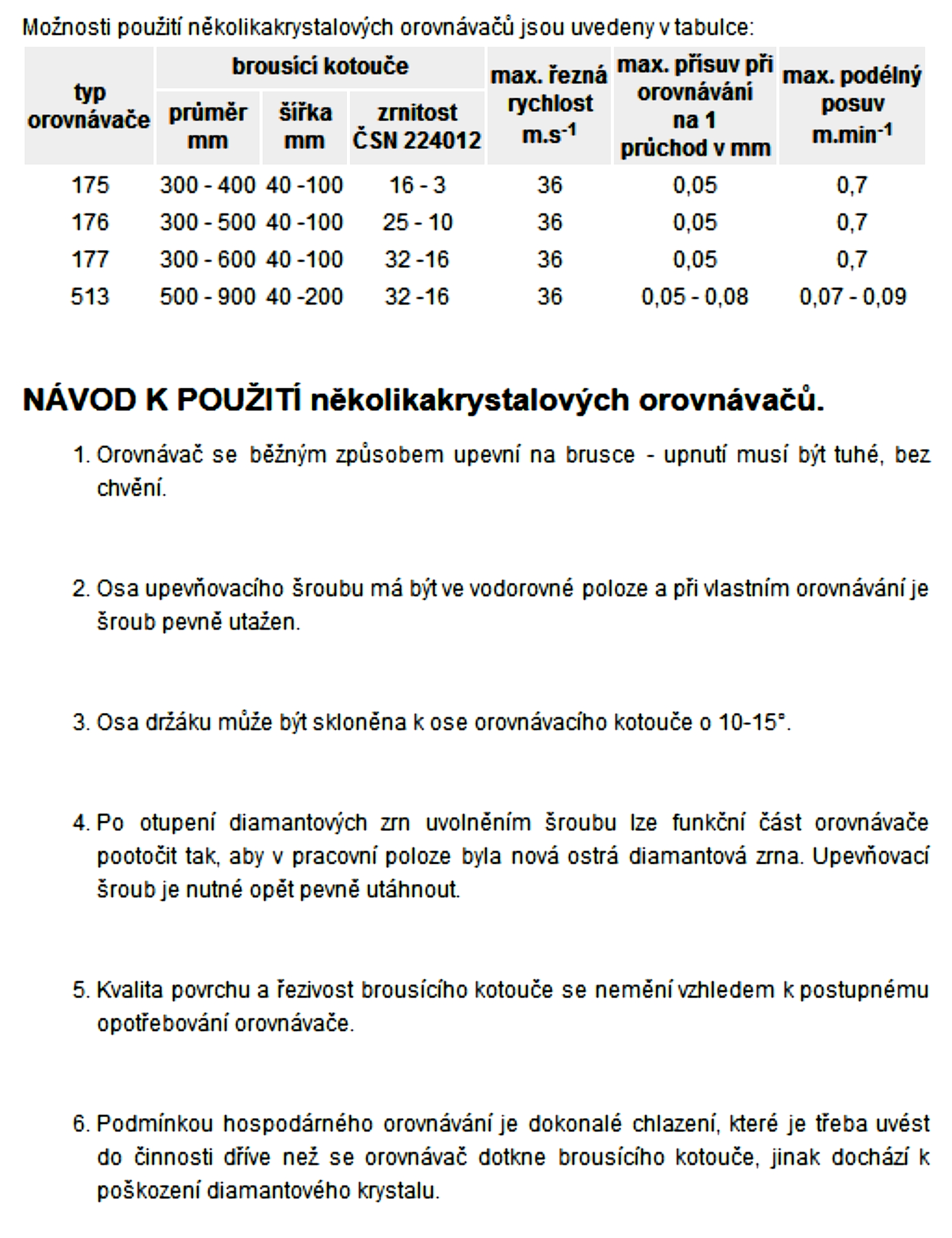

To kolečko by mě zajímalo (mám ho totiž doma)
jak se používá? pokud možno fotka nebo přesný popis včetně orientace kolečka, má se točit nebo byt utáhlé napevno?(nikdy sem to neviděl v akci )

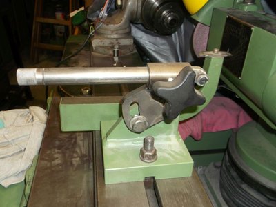

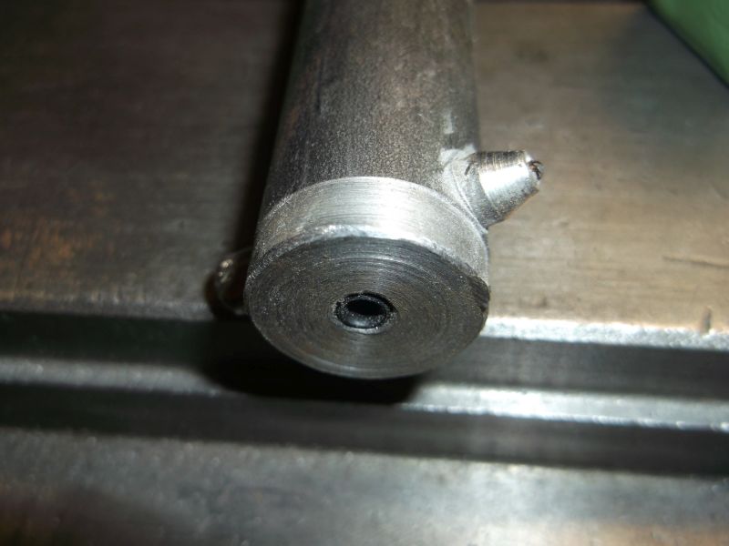

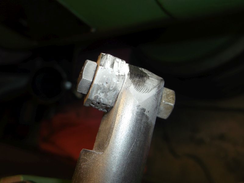

Držiak si kľudne vyrob. na inšpiráciu Ti prikladám fotku môjho. Vyrobený je z oceľových výpalkov, spodok cca 25mm, zvislá časť 10-12mm.
Puzdro je vhodné spraviť na priemer 20mm. Držiak potom môžeš upnúť aj do iných nadstavcov, ktoré sú ku opierke.
Naklápanie nie je potrebné, ja som to robil delené a preto bolo jedno, či spravím drážku alebo otvor. Výšku som si nejako vydedukoval podľa manuálu a je rovnaká (približne) ako osová mierka. Orovnávacie koliečko som dostal už použité. Veľkosť skrutky je M6, v držiaku je závit a ešte kontramatica.
Držiak je z ťahanej 20mm gulatiny, plocha na pritlačenie kolečka je frézovaná. Predná časť obrúsená flexou.
Pozor!!! pri orovnávaní musí tlak na kolečko priťahovať skrutku. Inak sa môže povoliť a kolečko odletí. Jednozrnný diamant som použil iba raz, na orovnanie zadnej plochy miskového kotúča. Vtedy som potreboval dostať diamant za roh a upol som ho do držiaku opierky. Priemer držiaku je zase 20mm.

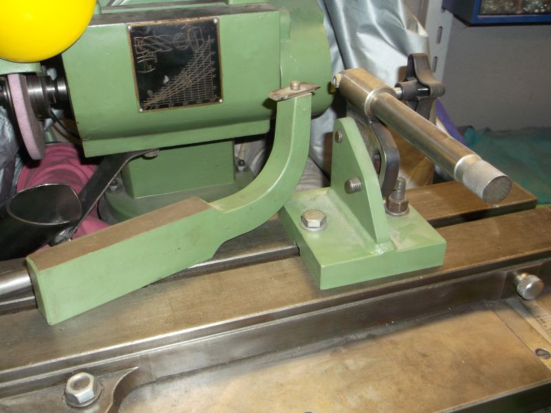

to r4cv
díky moc za inspiraci a fotky,
měrka je další věc co mi chybí
no a vidím na fotce že sis dělal i tu měrku, výpalek + opracované funkční plochy - máš plochy měrky i broušený nebo jen frézovaný?
Míry na tu měrku si bral z manuálu k brusce?( podle výkresu s mírama)
