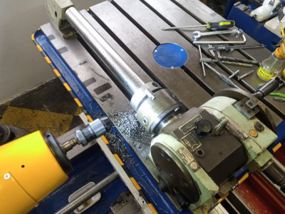

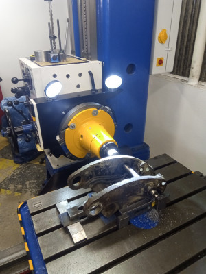

Jak ti Petře sedí ty světla? Z fotek těžko soudit.
DwPetr
Příspěvky: 4894
11. 3. 2020, 7:33
U mě dobrý, osadím si je i na další mašiny. Ty co jsem měl dřív dělaly do sítě bordel, tyhle jsou úplně sticha.
Foťák to zkresluje, to je pravda, ve skutečnosti je to o dost všechno světlejší, foťák utahuje clonu když vidí to nejsvětlejší místo.
Ještě jedna dobrá vlastnost, když se díváš proti nim, ne samozřejmě proti směru světla, ale z úhlu, tak to neoslňuje.

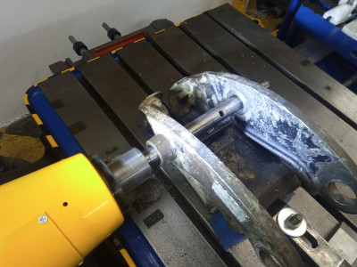

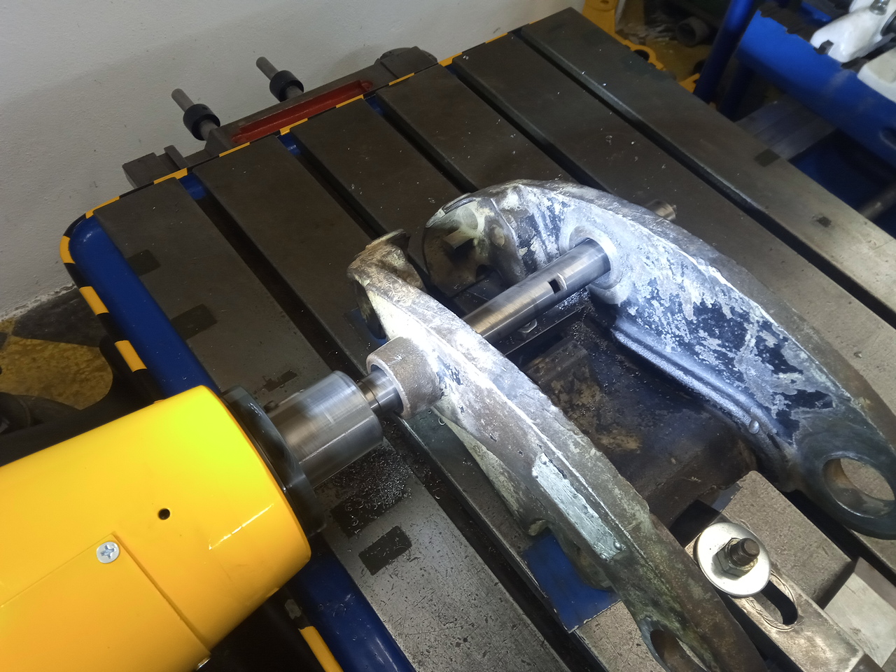

pěkné opěra na vřeteno, dělal jsi to podle originálu? Nebo jsi to vymyslel od základu.
Taky se chystám něco takového vyrobit. Rád si nechám poradit. Máš na konci bronzové pouzdro v konusu, které stahuješ? Nebo jen ložisko?
My jsme si nechali provrtat vřeteno. A dávám šroub skrz. Kužel byl asi broušen, zarážecí trn už nedrží nástroje.
Díky
DwPetr
Příspěvky: 4894
12. 3. 2020, 10:15
Je to originál, mám k ní skoro všechno originální příslušenství. Je tam bronzový kužel v přírubě. Vřeteno je jen kluzně bez stahování. Kde jste si ho nechali vrtat? Můžu nafotit vnitřek a rozložené díly.

Za fotky jak to je vyrobené budu moc rád. Je to odlitek? Nebo svařenec?
Díru ve vřetenu jelikož tam byl zub jsem ještě srovnával.
DwPetr
Příspěvky: 4894
13. 3. 2020, 7:56
Odlitek, litina, v tom je konusový pouzdro, do toho je bronzovej protikus, dneska jsem mimo, zejtra to rozfotim. Vyrobit to jde, to problém není. Sehnat to půjde těžko. Dala by se použít z WH, ale ta nemá osazení na LD jako H. Ale to není problém. Kdo je má, ten je nedá.

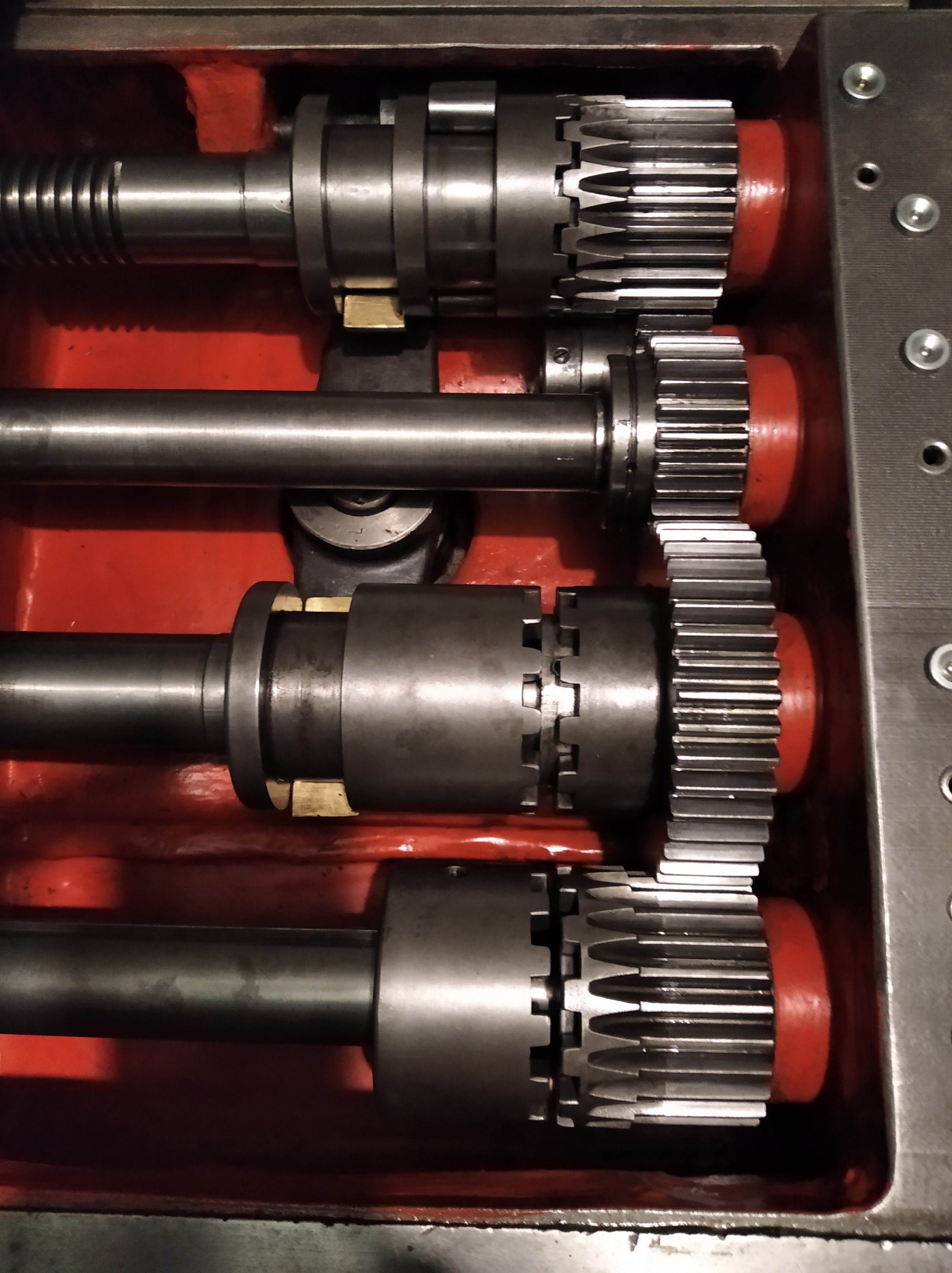

DwPetr
Příspěvky: 4894
17. 3. 2020, 11:31
Svrtávání hřídele s unašečem
pak ještě protikus a unašeč desky, a zbytek zas jindy :D
