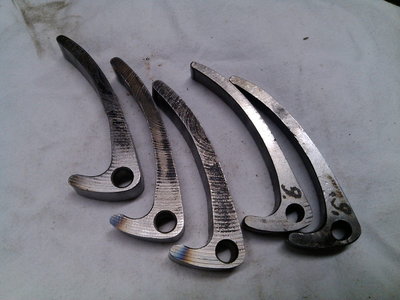

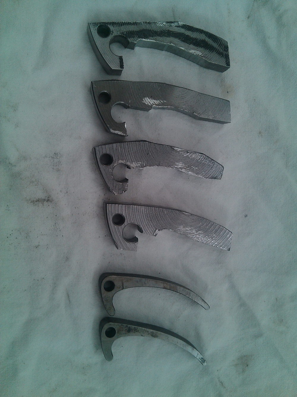

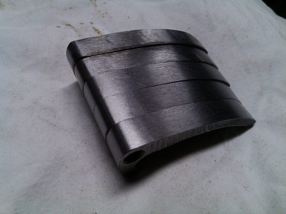

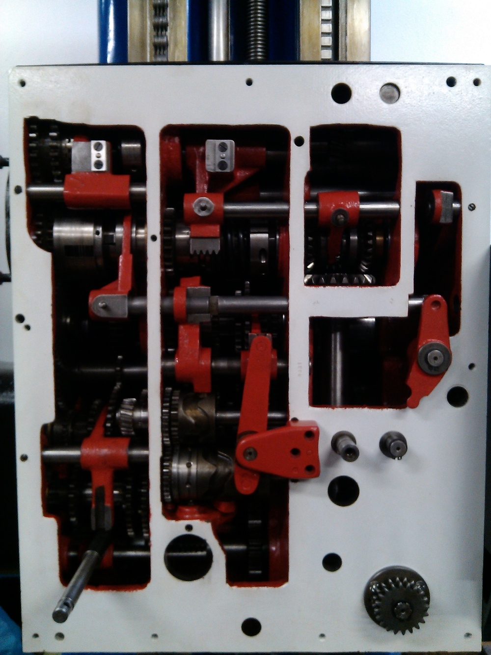

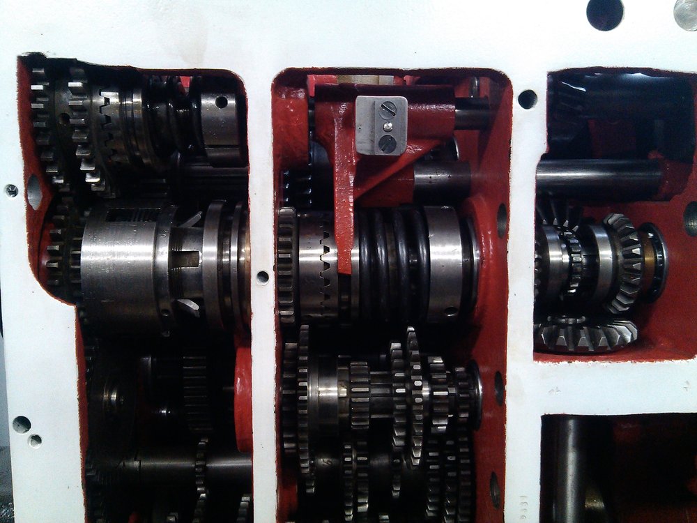

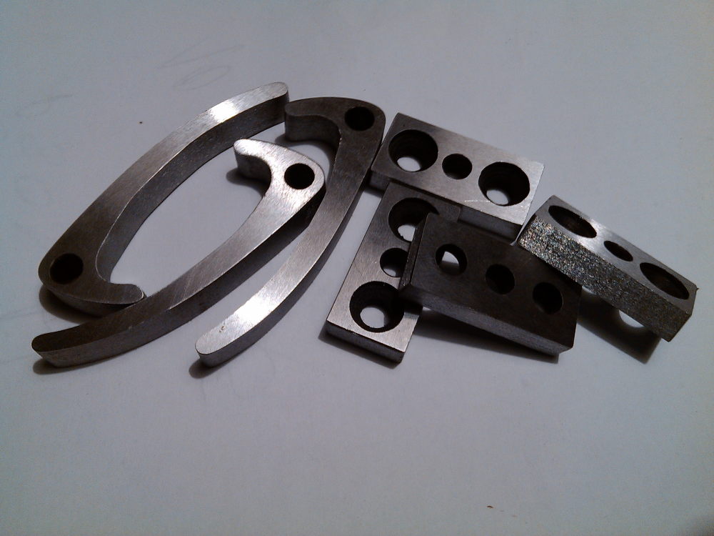

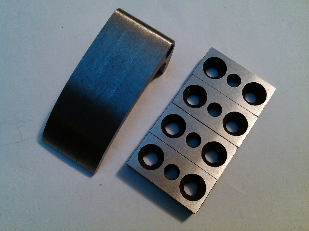

Nové packy na spojku, zejtra spojku seskládám, abych se pak nedivil, pak pujdou na magnetku trochu snížit v profilu a ještě pujdou zakalit
Fotka je na hadru, tak to vypadá jak kdyby nebyly stejný, ale jsou, jsou na tom ve vzdálenosti činných ploch líp jak ty co tam byly původně. Udělal jsem je trochu silnější.

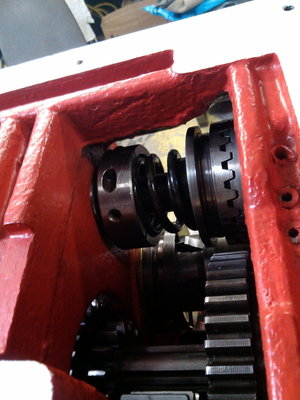

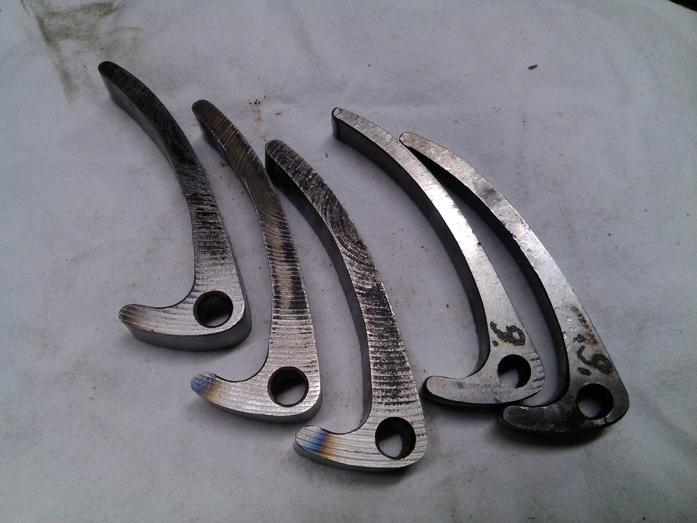

Tak vráceno z kalírny, lehce přebroušeno, rovnou se s tím spláchly i zarážky - kameny rozpínacích spojek (63 má všude stavitelné dorazy a při najetí na ně spojka vystaví)

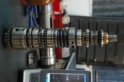

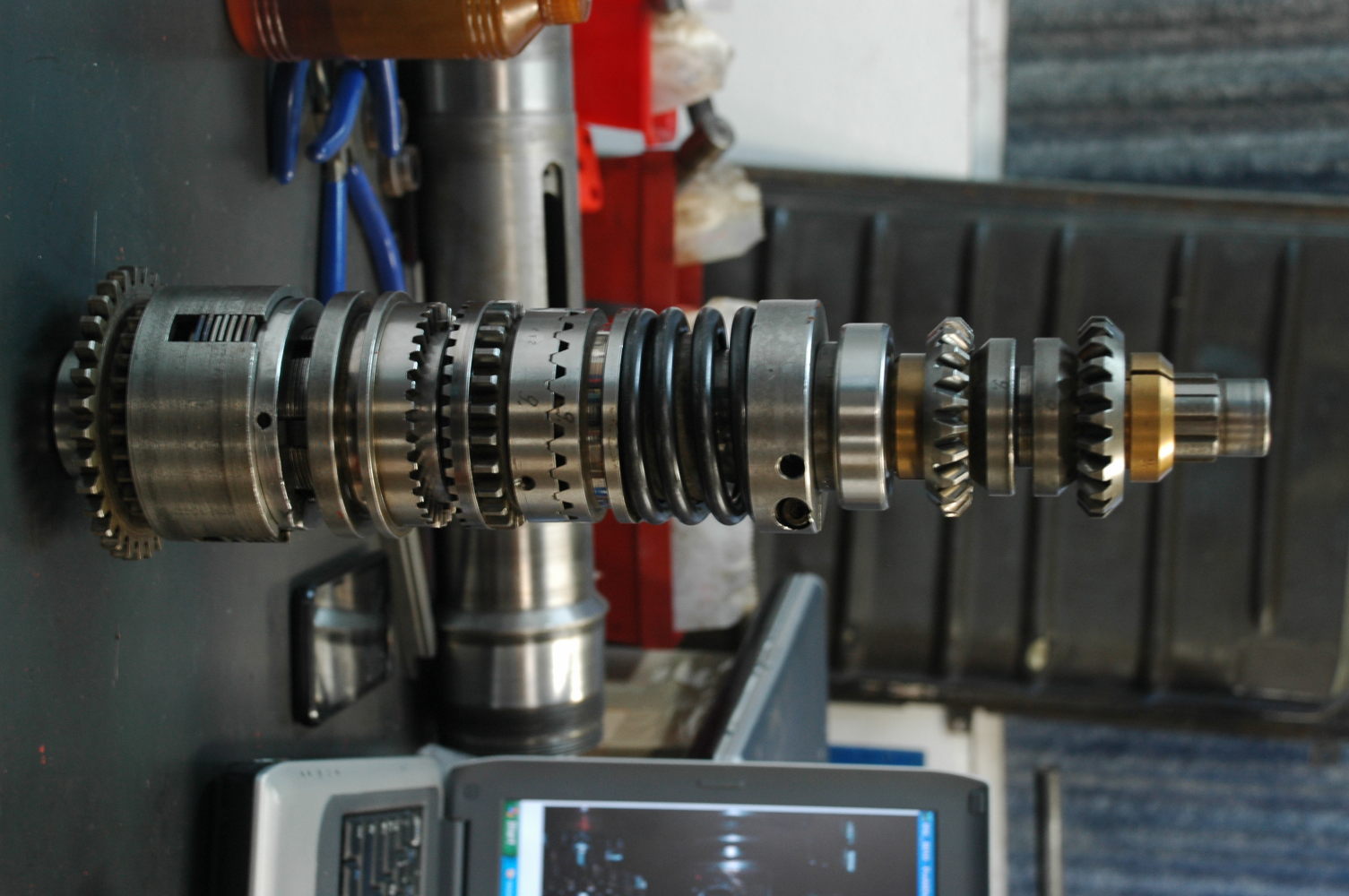

Spojka seskládaná, a takto vypadá celá hřídel, dole je lamelová spojka pro rychloposuv, nad ní je rozpínací spojka a diferenciál

Vedle v tématu se david1 ptal na rozdíly u H63 a H63A a jedním z rozdílů je spojka na rozpínání při najetí na narážku, H63A už tenhle systém nemá. H63A už má páku jen jednu.
A takto ta spojka vypadá spojka rychloposuvu.

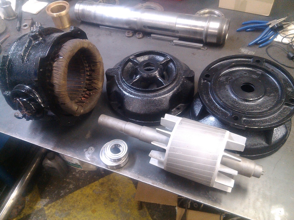

Doskládáno, teď je nařadě složit vyčištěný motor, hodit jej nahoru, dokompletovat vřeteno, a udělat pěknej přední štít a mužu to vyzkoušet :D

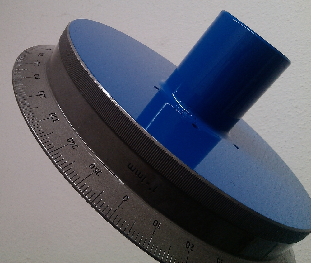

r4cv
Příspěvky: 2694
Bydliště: Topoľčany
21. 11. 2017, 1:41

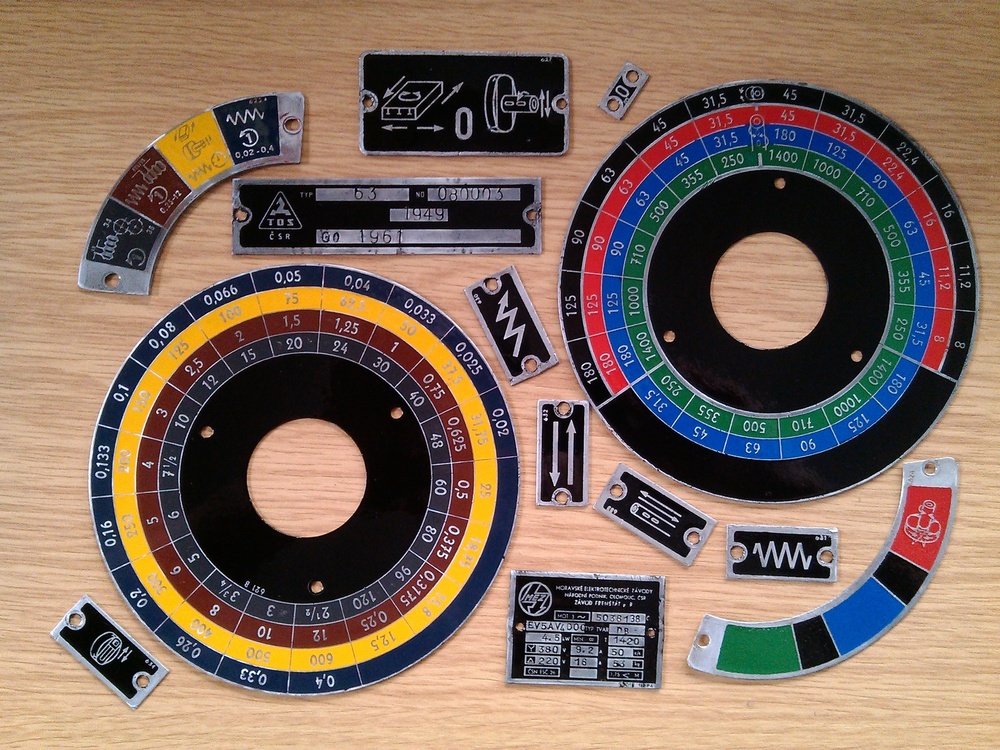

Paráda, ale tie čísla v žltom kruhu by chcelo začierniť, aby boli dobre čitateľné. :)

Jak se tohle dělá ? To je naprostá bomba :)
DwPetr
Příspěvky: 4883
21. 11. 2017, 4:07

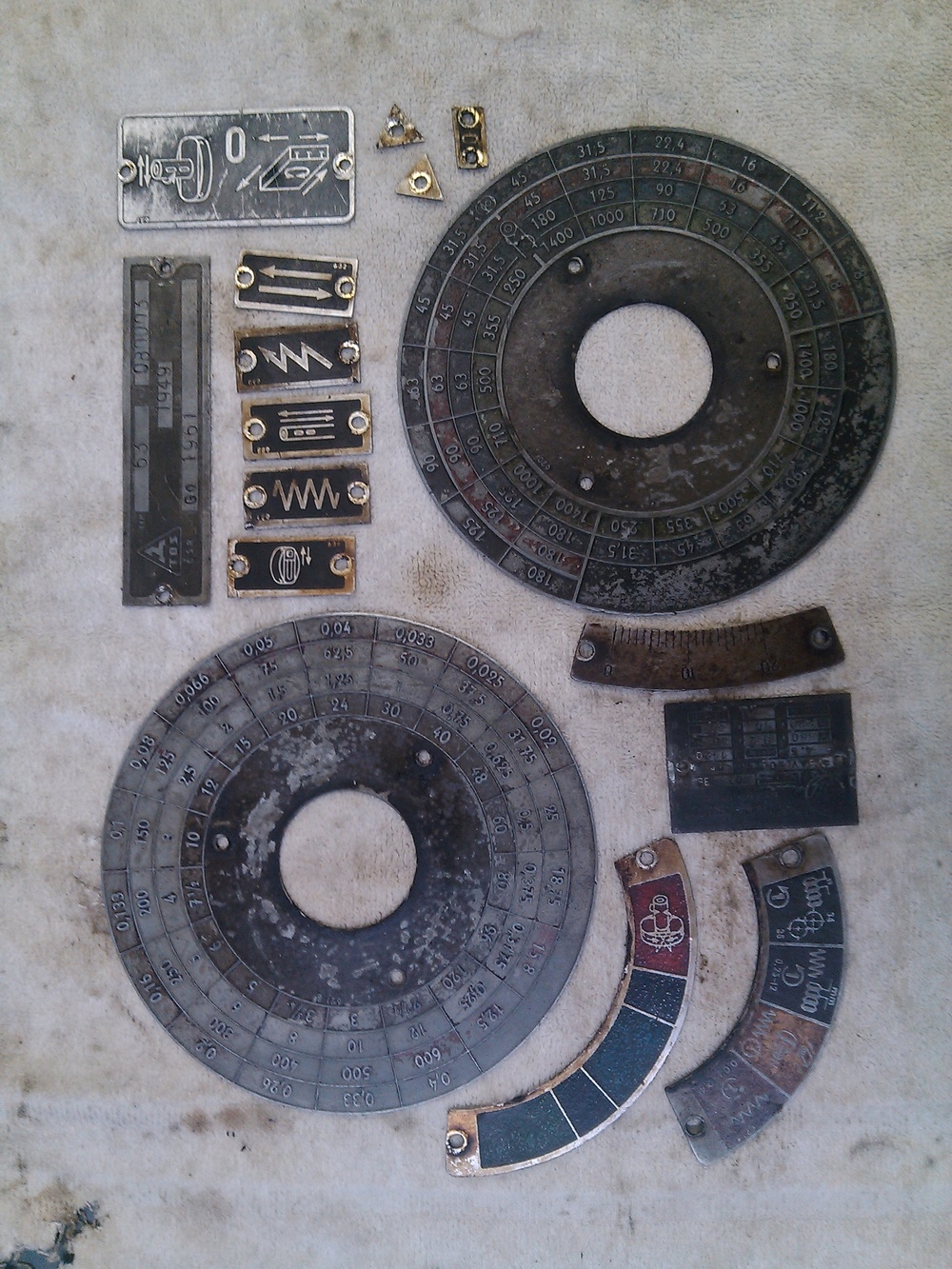

Na fotce to vypadá hůř jak ve skutečnosti, naživo je to čitelné dobře v té žluté, no bylo v mých silách ji trochu přioranžit, ale když já tu 512 mám tak rád :D

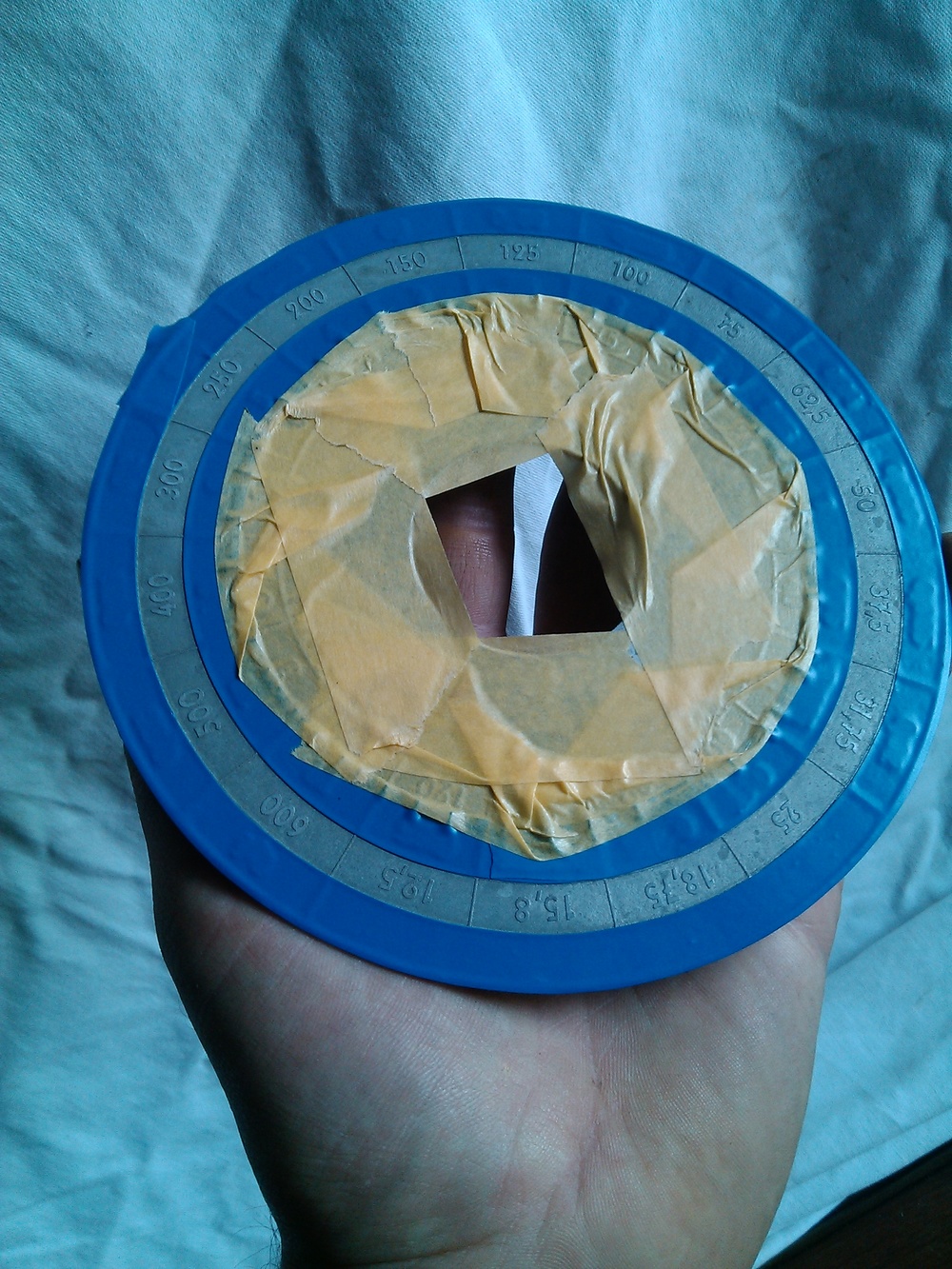

Dělá se to tak, že ty štítky jsou původně nejspíš vyleptané, číslice a mřížka vystupují takže se to oblepí podle barev, přestříká bází, přebrousí vystouplé plochy a pak zalakuje.
Popravdě kdybych měl měl doma mašinku šikovnou, jak tady někteří kolegové, tak to vygravíruju zrovna z hliníku nebo z nerezu, stříknu, a místo broušení v ruce bych to v té mašince frézkou přejel aby to bylo 100% Takhle ty staré štítky jsou místama vyžrané, pobouchané a ty drobné záseky se vybrousit nedají. Něco je hliník, něco plech. Celkem se to povedlo, ale úplně spokojenej nejsem, dal bych si tak 2-. Holt těvh 70 let se na těch štítcích taky podepsalo.
Takhle se to olepuje

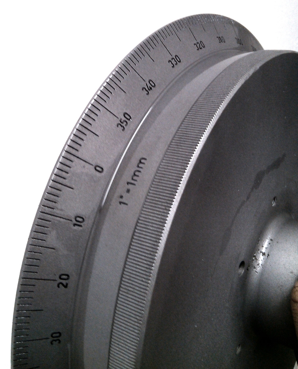

První část odměřovacího kola, opískováno, podbarveny čísla, zalakováno, přijde modrá barva ještě zvrchu/z čela, to ale až příště
