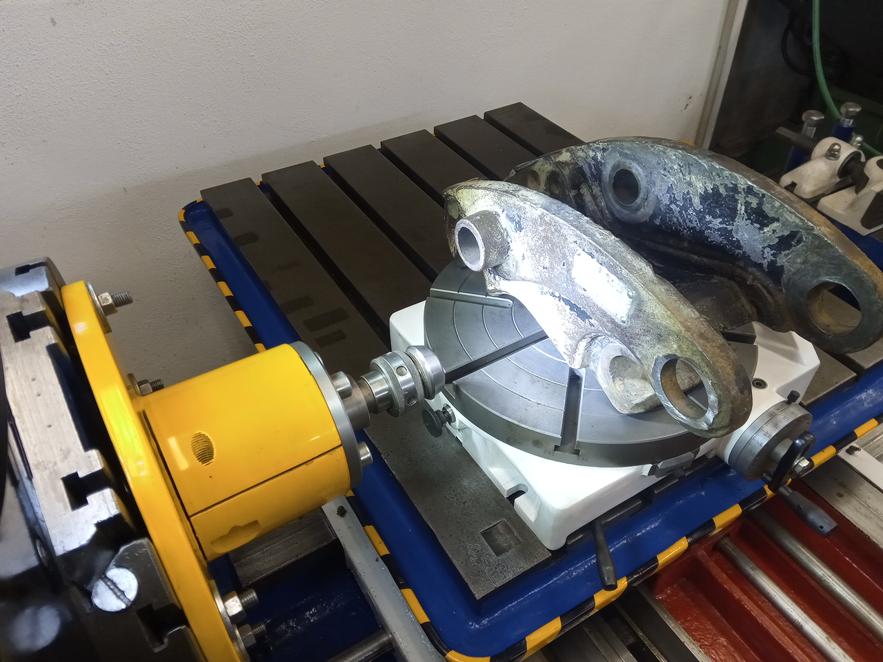

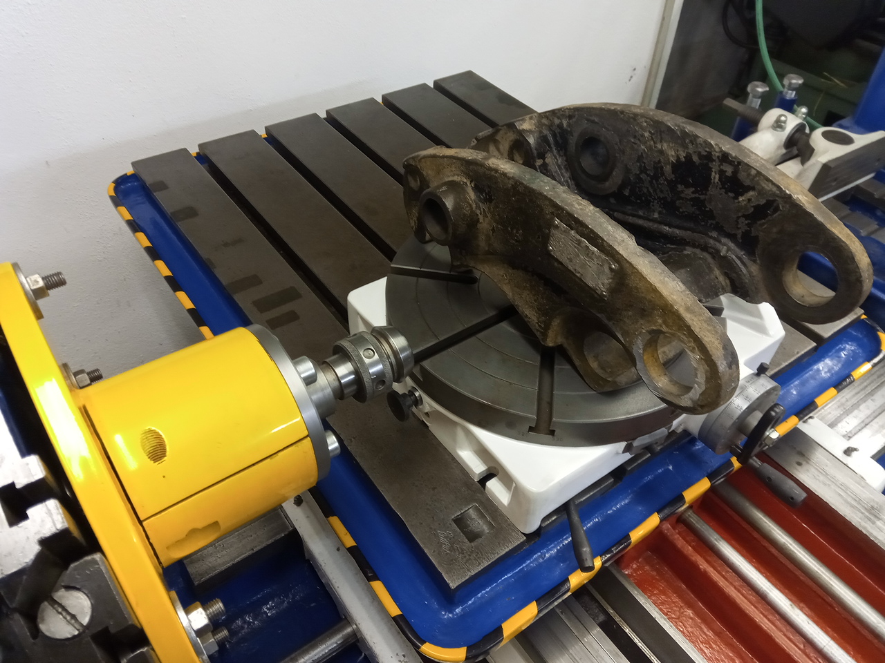

20. 12. 2019, 11:21
Nakoniec som dostal čas, aby na trúbku prijať ISO 50.Sada Pinol I nesmie používať, pretože mám adaptéry s ISO 50 až MK 3.
https://ibb.co/52wH4BT
https://ibb.co/pLPGYfM
https://ibb.co/qWfrZwN

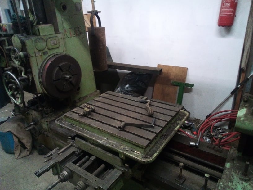

Přihazuji do mlýna další horizontku za cenu díky na zprovoznění...postupně se kurýruju s úrazem páteře tak se naskytl stroj tomu odpovídající:-)
Nezná někdo?
DwPetr
Příspěvky: 4897
31. 12. 2019, 8:31
Připomíná to Plauerta HBF 70 z roku 30. Ale není to on. To bys měl vyčmuchat ty tam, kde by byl nějakej nápis, v jakým jazyce, štítek, štítek na motoru...
Hračka pěkná, je to v podstatě jedno. Nic na to stejně neseženeš, ani díl, ani papír.
Teď koukám na sloupu nápis Niles, i štítky...

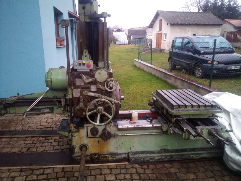

31. 12. 2019, 9:10
Štítky z toho zmizely je tam jen přejímací z roku 40..Takže to bude asi i rok výroby...že na to nejde nic sehnat mi ani nevadí už jsem si zvykl protože krom kameníčka nemám nic českýho..
Nicméně mám skoro rozebráno naštěstí mám ještěrku takže pohoda jen to všechno musím dělat ve starym baráku aby mi nestály kšefty na dílně..Dneska jsem dělal sloupek..

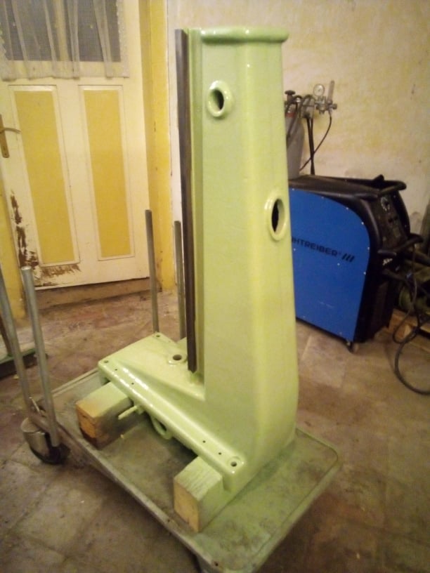

Pánové z čeho jste použili tu dutinu na strmý kužel?Chtěl bych si taky spíchnout tu přírubu na lícní desku ale chtělo by to polotovar nějaké staré vřeteno ,nebo prodloužení? jediný co mě napadá je dělička z bn 102 ale toho by byla škoda...díky
DwPetr
Příspěvky: 4897
1. 1. 2020, 6:27
I kdybys měl dutinu, stejně budeš mít práci s tím aby v té přirubě seděla. To už tu dutinu můžeš rovnou udělat. Já mám uchycení na čelo, bez dutiny. Morse dutiny se dají použít z výměnných vložek. ISO se dá použít z redukce 50/40, nebo se dá sehnat třeba přípravek na povolování trnů. Určitě bude něco i na ebayi.
buchtic
Příspěvky: 49
Registrován: 23. 1. 2013, 6:27
Bydliště: mladá boleslav
1. 1. 2020, 8:21
Už to mám. Prodloužení sk 50 utáhnu do toho trn a přebrousím povrch.
Mám na opravu celkem krutě málo času,někdy ke konci dubna bych to potřeboval mít hotový a věnovat se zase něčemu jinýmu..Netuším vůbec jestli to je reálné..
Dneska jsem sundal sloup a můžu se pustit do lože ale to musím to dělat venku protože to
se mi do starýho baráku nevejde a ten sajrajt z toho nechci mít v dílně..Hodím zas nějaké foto..
Ještě otázka k protizávaží má to jedno ve sloupu cca 200kg a druhé bylo přes kladky za strojem to jsem si nevzal prtože tam visela silnostěná trubka neorigo jak zhruba vyvážit poměř vřeteník/závaží?

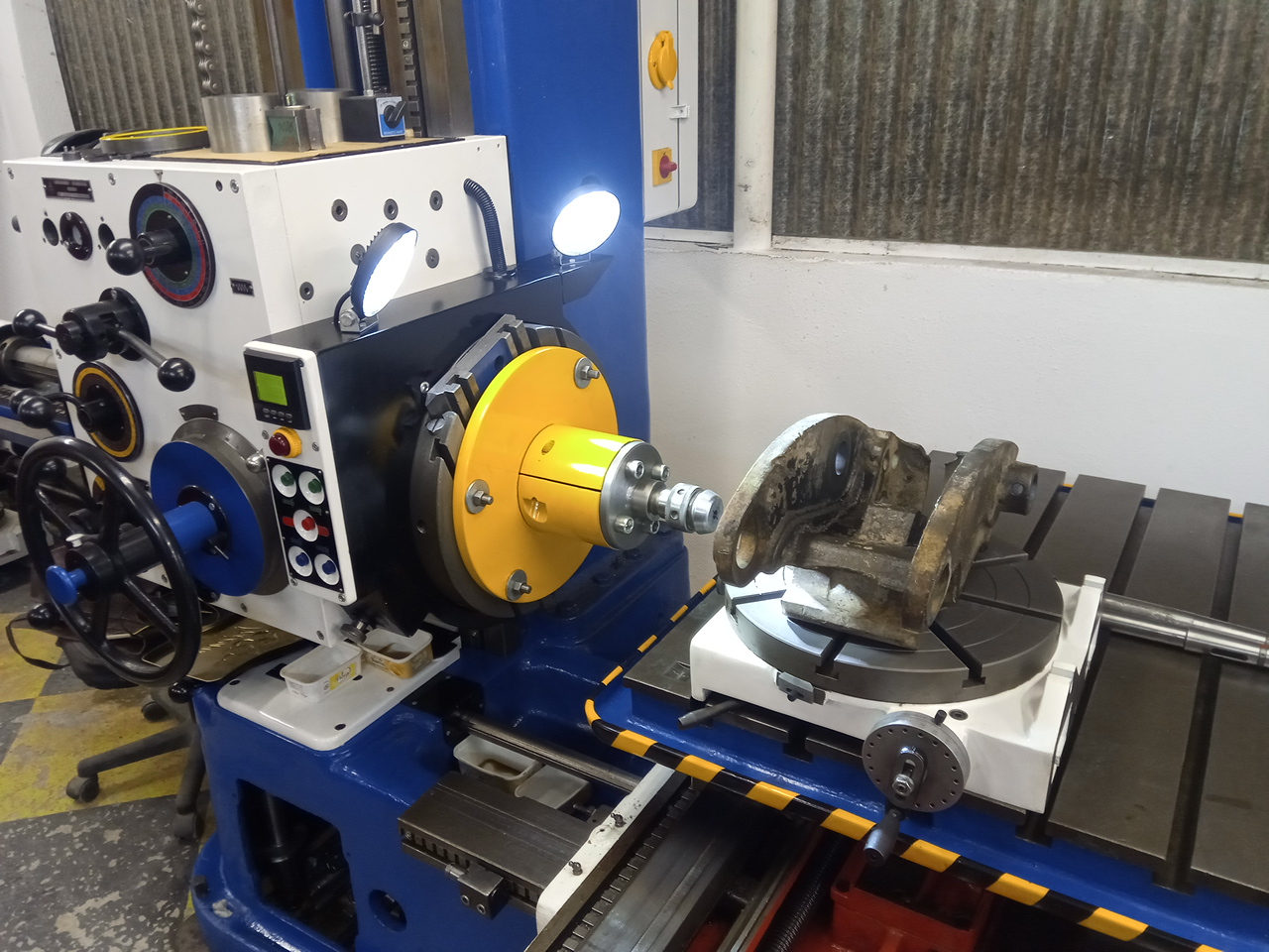

9. 3. 2020, 10:19
Čas otestovat otočák
Test světel, bez nich
A s
Nedělají žádnej bordel do sítě, přes gretz rovnou do trafa na 12V.
Té příruby si nevšímejte, ta půjde dolů. Půjde tam jiná.
