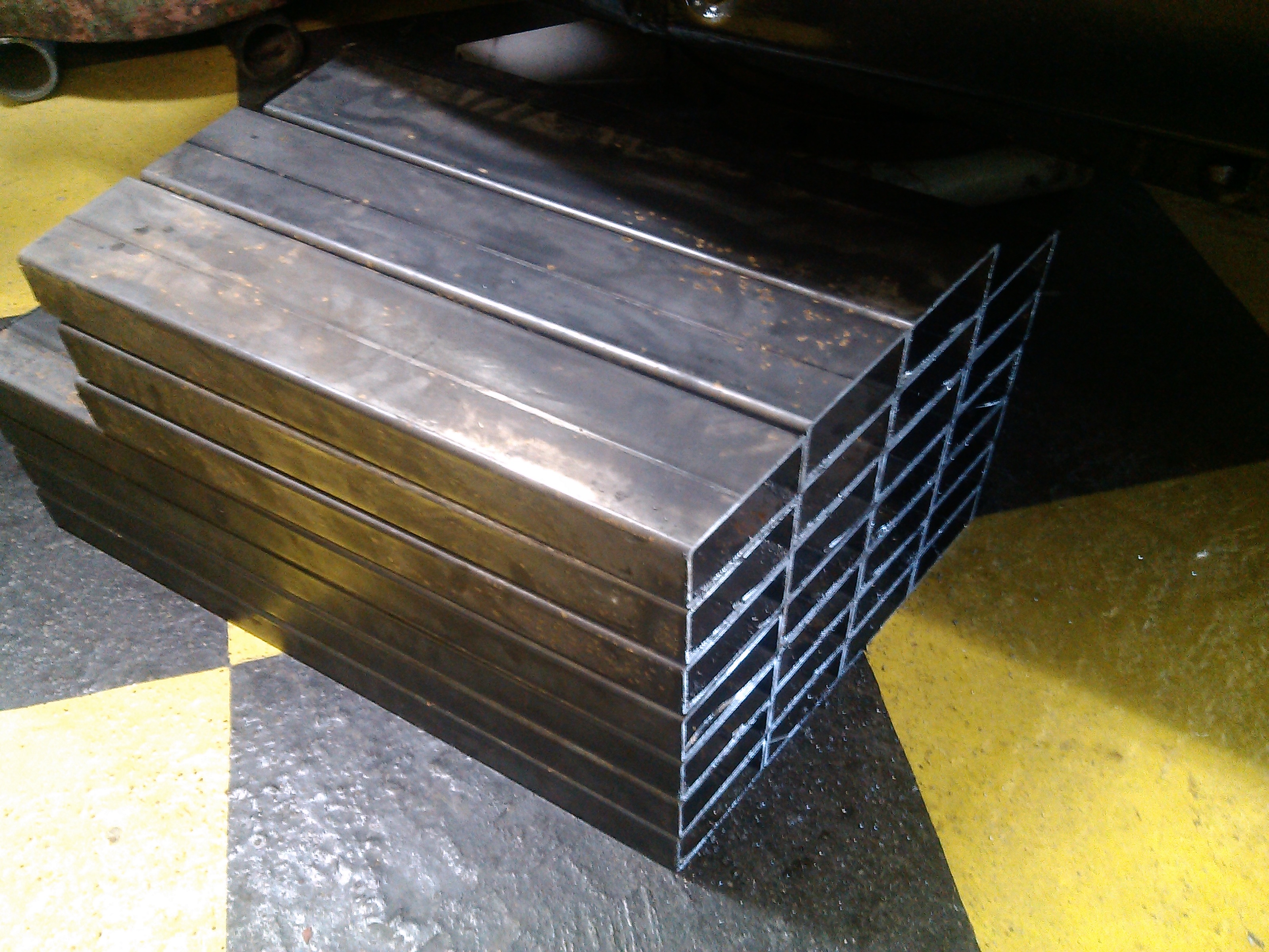

Jsem dneska řezal jekly 100x50x3 nechal jsem tam starej plátek kde už chybělo pár zubů abych si neničil novej kdyby ten jekl dělal problém.
A tady je video https://www.youtube.com/watch?v=5aCkKf1VB-Y" onclick="window.open(this.href);return false; je to asi nejpomalejc jak to jde. Řezalo to pěkně, ani přechod ze svislých stěn nebyl problémovej. Jeden řez trval asi 4 minuty, stačilo upnout a pustit, nechal jsem to na 2.5 ani jsem k tomu nechodil až když to vyplo.
