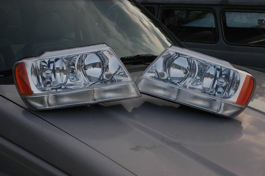

Teď si nejsem jistej co myslíš, ale asi něco jinýho než já, vyleštěná plastová lampa nedělá žádnej problém. Už jenom to že je vyleštěná, tam nejsou žádný rejhy který by něco lámaly. Oproti zašedlýmu laku po letech je rozdíl hodně znát. Samozřejmě se bavíme o pořádným leštění.
Tyhle jsou z roku 1999, to je 17 let :wink:
mám na mysli samozřejmě přední plast. Na parabolu se kolikrát nejde ani dostat.
U starejch světel je sklo, což je dobrý tam se nic leštit nemusí. Plechová parabola jak je kaput, tak to jo, to je v háji. Dá se to znova pochromovat, plast i plech, není to tak drahý http://www.chromovani-plastu.cz/galerie.html" onclick="window.open(this.href);return false;
