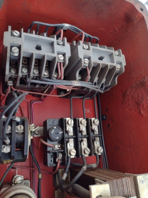

Co konkrétně potřebuješ? Schéma je dost jednoduchý, doleva, doprava, stop a zapnutí čerpadla, vše přes stykače. Klidně bych Ti to vyfotil, ale mám to u zdi a musel bych šoupat vrtačkou.

dík, no někdo se v té vrtačce podíval do rozvodu elektriky. Část toho nefunguje něco tam není a zbytek je nějak provizorně propojen. Chci tam dát to co tam má být

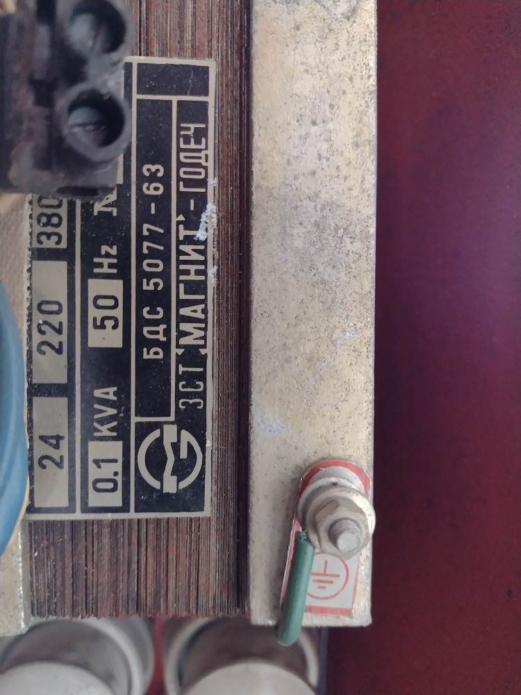

možná by mi pomohlo vědět kolik má cívka na stykači z této už to nelze přečíst

dík, ale tento manuál jsem tady taky dohledal. Mám starší model a úplně to nesouhlasí

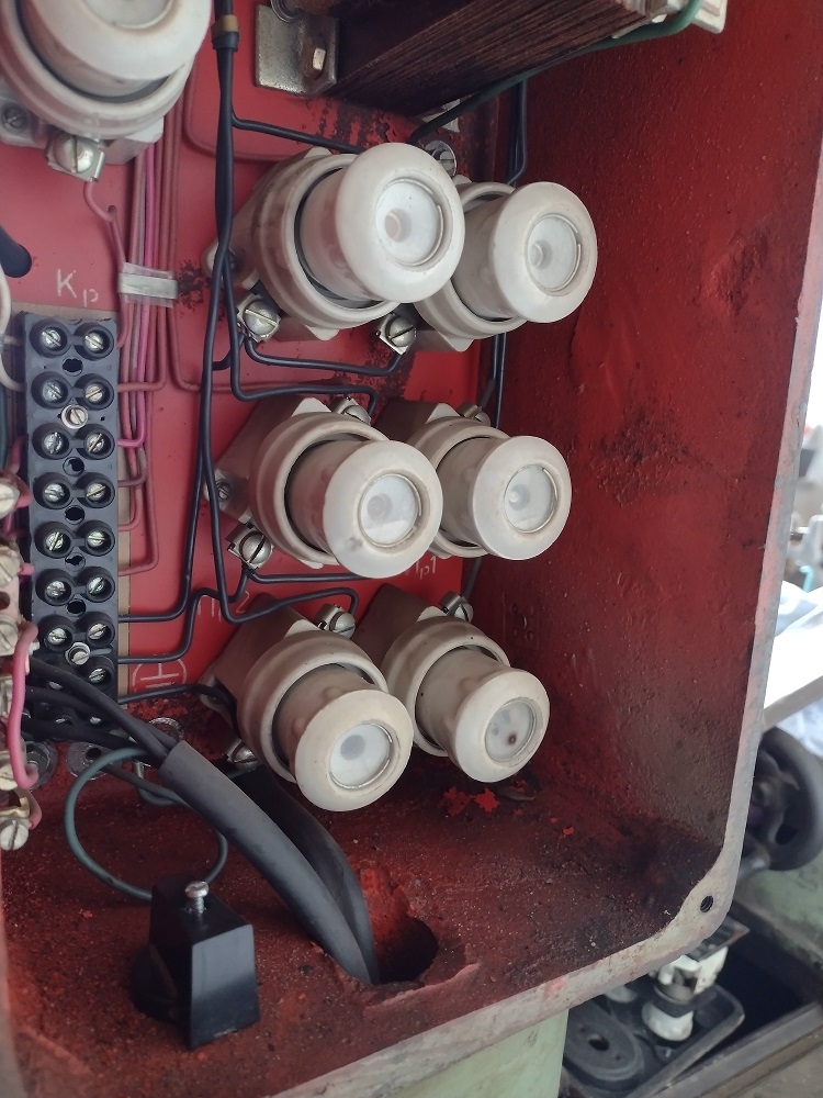

Zítra ti udělám pár fotek

monty píše: 5. 11. 2022, 10:47 dík, no někdo se v té vrtačce podíval do rozvodu elektriky. Část toho nefunguje něco tam není a zbytek je nějak provizorně propojen. Chci tam dát to co tam má být
Už to psal Jeníček, co chceš řešit na zbastlené elektrice? Zahoď to celé komplet a udělej novou instalaci, tři tlačítka a jeden přepínač. Jestli plánuješ muzeum, hodně štěstí při shánění starých bulharských stykačů :lol:
Jinak je to 2 x stykač na reverzaci, jeden na čerpadlo, k tomu dva motorové spouštěče ( teda pokud je čerpadlo třífázové) a dva jističe, jeden na ovladačku a druhý na světélko. Zapojení pro prvák učiliště, jestli je pro tebe tohle problém, dej flašku nějakému elektrikáři v okolí, za hodinu a půl nebude mít co dělat i s kafem. Na tohle bych si ani papír nekreslil a zapojil to z voleje :mrgreen:

Snad ti to k něčemu bude

zevnitř na víku toho rozvaděče bývá nalepené schema

Na víku schéma už není a za fotky moc děkuju

nějak jsem se s tím popral, ale nevím kam přesně přijde zapojit modrý drát z vypínače
