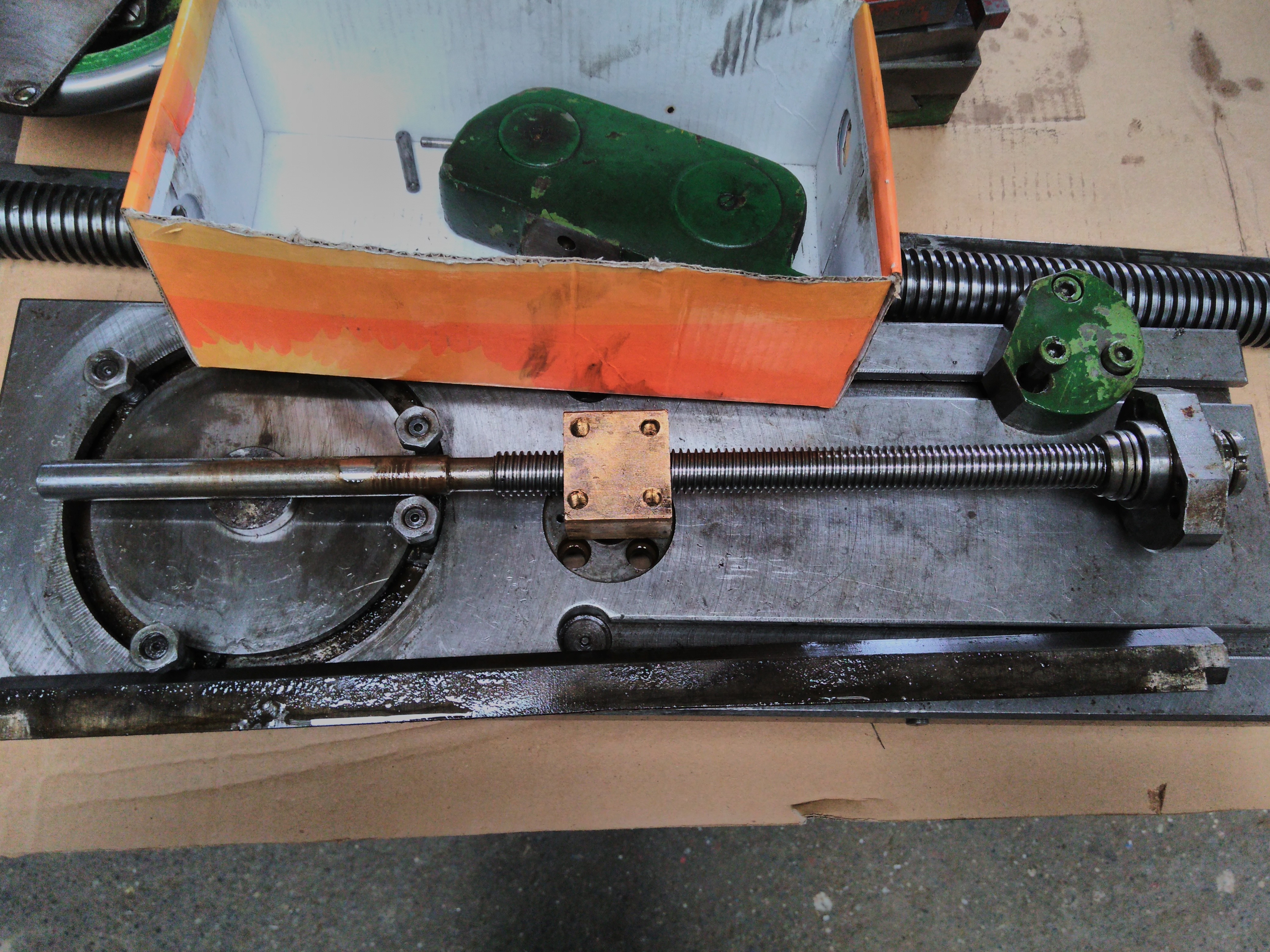

včera sem musel rozdělat suport na su32 z dúvodu závady na strojním posuvu no a zjistil sem mimo závady, že tento rok by bylo potřeba vyměnit matici a trapézový šroub příčného (průměrového) posuvu,
je tam toto:
jedná se o trapéz tr18x3 levotočivý
celková délka je cca460mm
délka závitu cca plusmínus autobus 320
originální matice je dlouhá cca 42mm (s největší pravděpodobností je matice měněná protože origo byla ještě nařízlá pro vymezení vůlí).
Jelikož sem kuličkový šroub vyděl tak akorát na obrázku, moje základní otázka zní:
má cenu uvažovat o přestavbě na kuličkový šroub a matici o kolik se zvětší přesnost?
uvažuju otom, protože se jedná o příčný suport, který dělá průměr obrobku a ten bych chtěl co nejpřesnější.
v případě že ano vznikají mě další otázky:
jak vyřešit mazání? (olej přímo do středu matky to je originální řešení)
Jaká je životnost kuličkového šroubu a matice? (stačí vyšší než trapéz nebo nižší případně okolik)
jak se řeší následné vymezení vůle vzniklé opotřebenín???
Dá se vúbec sehnat průměr 18 a soupání 3mm??
pokud ne pak bych musel vyrobit nový nonius a do toho se mě moc nechce protože pokud bude stoupání šroubu větší jak 3mm tak bude víc dílků ztoho plyne buď horší čitelnost na tom samým průměru noniusu nebo zvětšení průměru noniusu pro lepší čitelnost.
předem děkuji

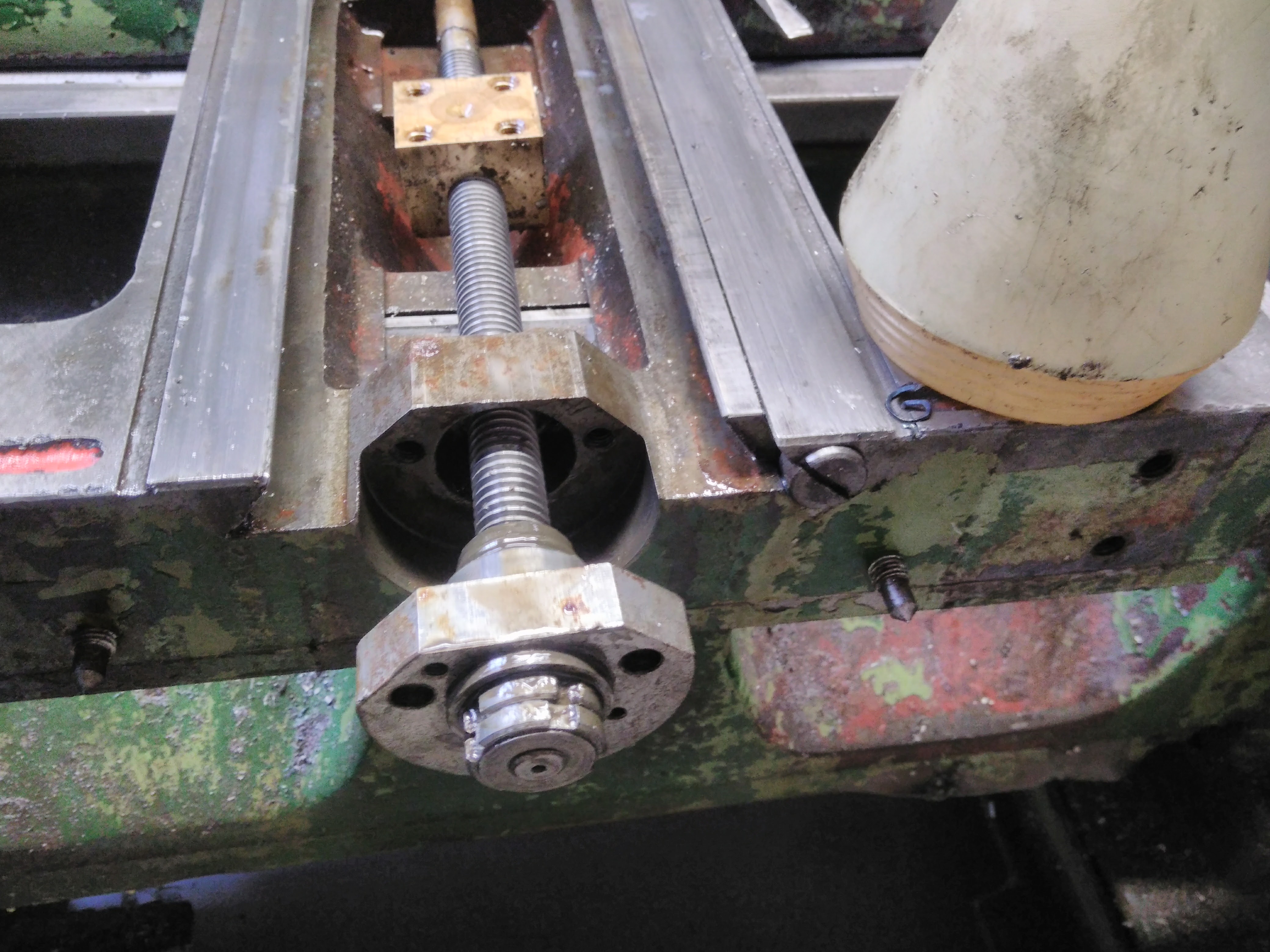

nahradit trapéz kuličkovým šroubem u klasického stroje nelze z několika technických důvodů
najdi si je v mých příspěvcích, řešilo se to tu někdy před vánoci u nějaké frézky a předtím mnohokrát
čochty čvachty příčný šroub nijak neovlivňuje přesnost výsledného obrobku, jen pohodlnost práce
nech šroub jak je a dej si na to odměřování

A musel bys ho brzdit ,není samosvornej.
tu ti udělají na zakázku třeba v Kuřimi v Kuličkových šroubechJimmy píše:Mimochodem, nemáte někdo tip, kde koupit kvalitní broušenou trapézovou tyč, co by se dala upravit na šroub příčného posuvu na soustruh?
mám ale obavu, že za tu cenu bys měl odměřování
znova opakuju - neřeš vůli ve šroubu, dej si tam odměřování
pokud tu mašinu vybavíš v podstatě jakýmkoli odměřováním, přestane tě vůle ve šroubu zajímat
vyráběl jsem z obyčejného válcovaného polotovaru v metráži, kupoval u TEA Technik Brno. Kvalita dobrá. Nemá cenu řešit nějakou superpřesnost, protože největší požadovaná přesnost je od dílku k dílku na noniusu (od posledního odměření posuvkou k řezání poslední vrstvy) a taková (významná) chyba tam nikdy nebude. Největší přidaná hodnota trapézového šroubu/matice je ve vymezování vůle, aby matice byla rozříznutá a dala se pohodlně stahovat. Neustále je tady podsouván názor, že vůle ničemu nevadí atd. ale při upichování, když se nůž a i suport rozdrnčí (jak se lidově říká rezonanci), tak vůlí nůž přiskočí do řezu a zakousne se/přelomí/obrobek ohne... prostě je to špatný. A.
