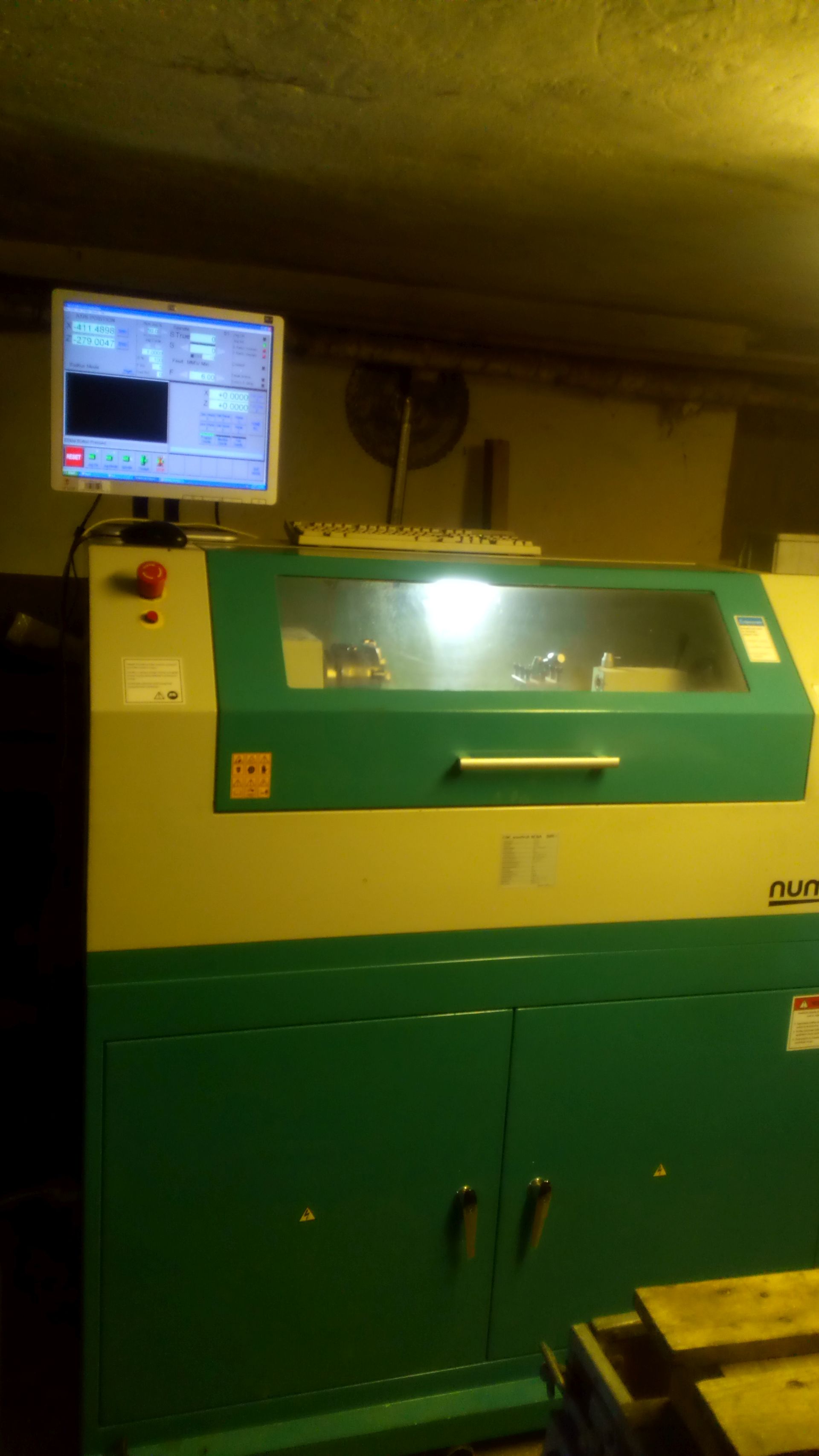

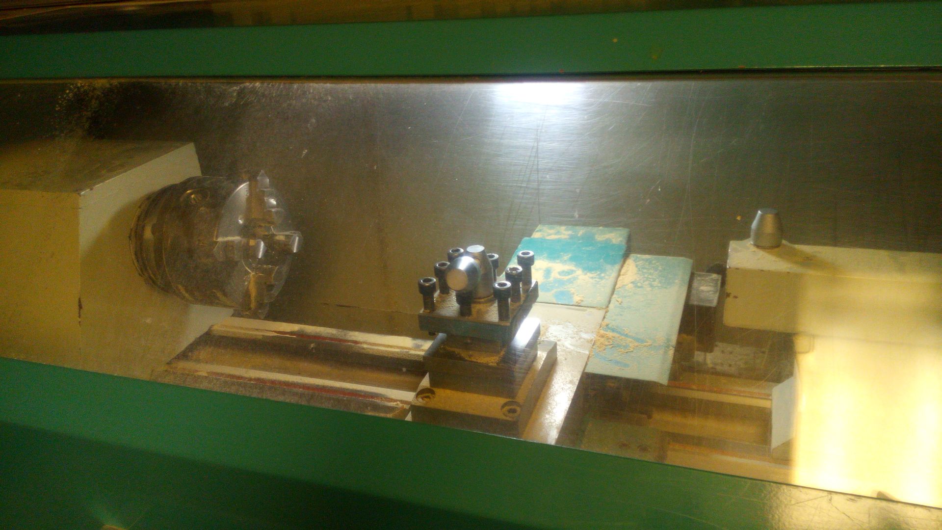

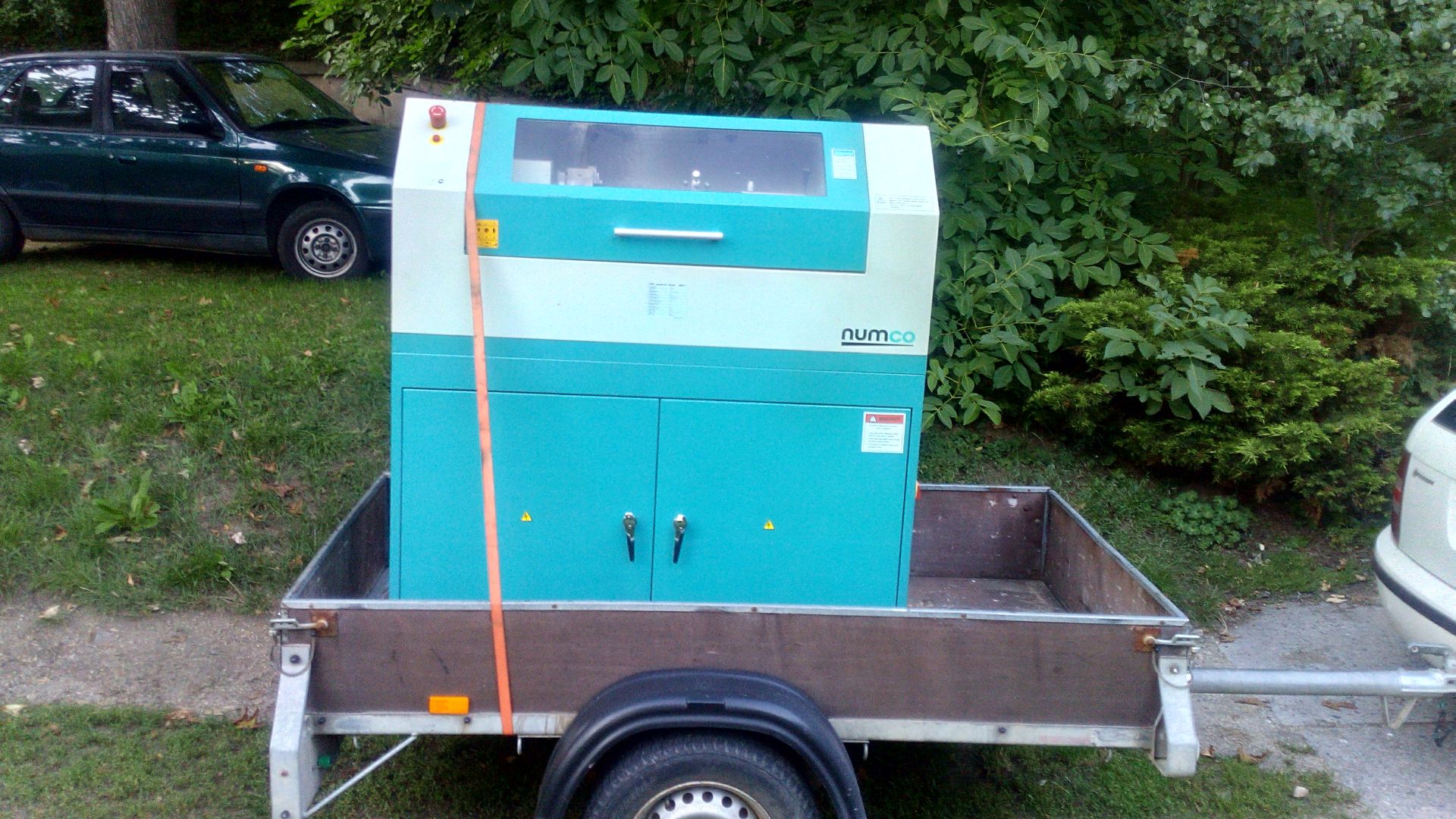

Řekl bych vám to přsně co to umí, mám podobnej doma ale nejde mi.
Loni jsem ho potkal na sbazaru, ten můj je na Mach3.
Ovšem nebyl u něj kompl a nevím co a jak nastavit.
Když jsem kotaktoval BOW jestli nemají manuál, tak jsem nepochodil.
Že už ho prodávají jen s řízením Sieg a od Machu že už tam nic nemají.
Tak ho mám pořád umřitej.

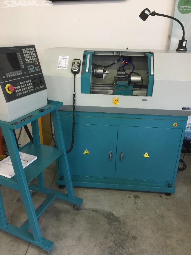

Ahoj koupil jsem tento soustruh řízený siemens sinumerik 802. Stroj byl několik měsíců odpojen. Sistém nemá paměťovou baterii ale pouze kondenzátory které vydrží cca 50 hodin takže paměť se smazala. Hlásí alarm 700000. Na jednom zahraničním fóru jsem našel že na hlavním panelu stačí stisknout RELOAD SAVED USER DATA má s tím někdo zkušenost.
milan584
Příspěvky: 2130
Bydliště: na jihu
28. 10. 2019, 4:19
Frenky píše: 28. 10. 2019, 12:23 Ahoj koupil jsem tento soustruh řízený siemens sinumerik 802. Stroj byl několik měsíců odpojen. Sistém nemá paměťovou baterii ale pouze kondenzátory které vydrží cca 50 hodin takže paměť se smazala. Hlásí alarm 700000. Na jednom zahraničním fóru jsem našel že na hlavním panelu stačí stisknout RELOAD SAVED USER DATA má s tím někdo zkušenost.
Principiálně ano, ale pouze, pokud je co :mrgreen:
https://www.widmers.info/Sinumerik_802/ ... nostic.pdf
http://courses.me.metu.edu.tr/courses/m ... ndbook.pdf
Frenky
Příspěvky: 69
Registrován: 2. 2. 2015, 5:43
28. 10. 2019, 4:37
Můžeš se prosím rozepsat více? Jsem pouhý uživatel
milan584
Příspěvky: 2130
Bydliště: na jihu
28. 10. 2019, 5:01
Frenky píše: 28. 10. 2019, 4:37 Můžeš se prosím rozepsat více? Jsem pouhý uživatel
Pokud opravdu netušíš, co (k čemu) jsou ti ty odkazy, tak se do toho radši ani nevrtej a pozvi si na to někoho, kdo ten systém zná.
To zásadní už máš - ty dvě pdf.
Btw - u siemense se to docela blbě hledá - protože překopali web a tak většina linků, co najde google vedou do nikam :evil:
Frenky
Příspěvky: 69
28. 10. 2019, 5:27
Dobře děkuji zkusím zavolat serviska
Frenky
Příspěvky: 69
5. 11. 2019, 5:47
Tak cnc už funguje pán to nastavil během chvilky. Zeptám se nemá náhodou někdo cz manuál siemens sinumerik 802s? Já mám pouze originál v angličtině
