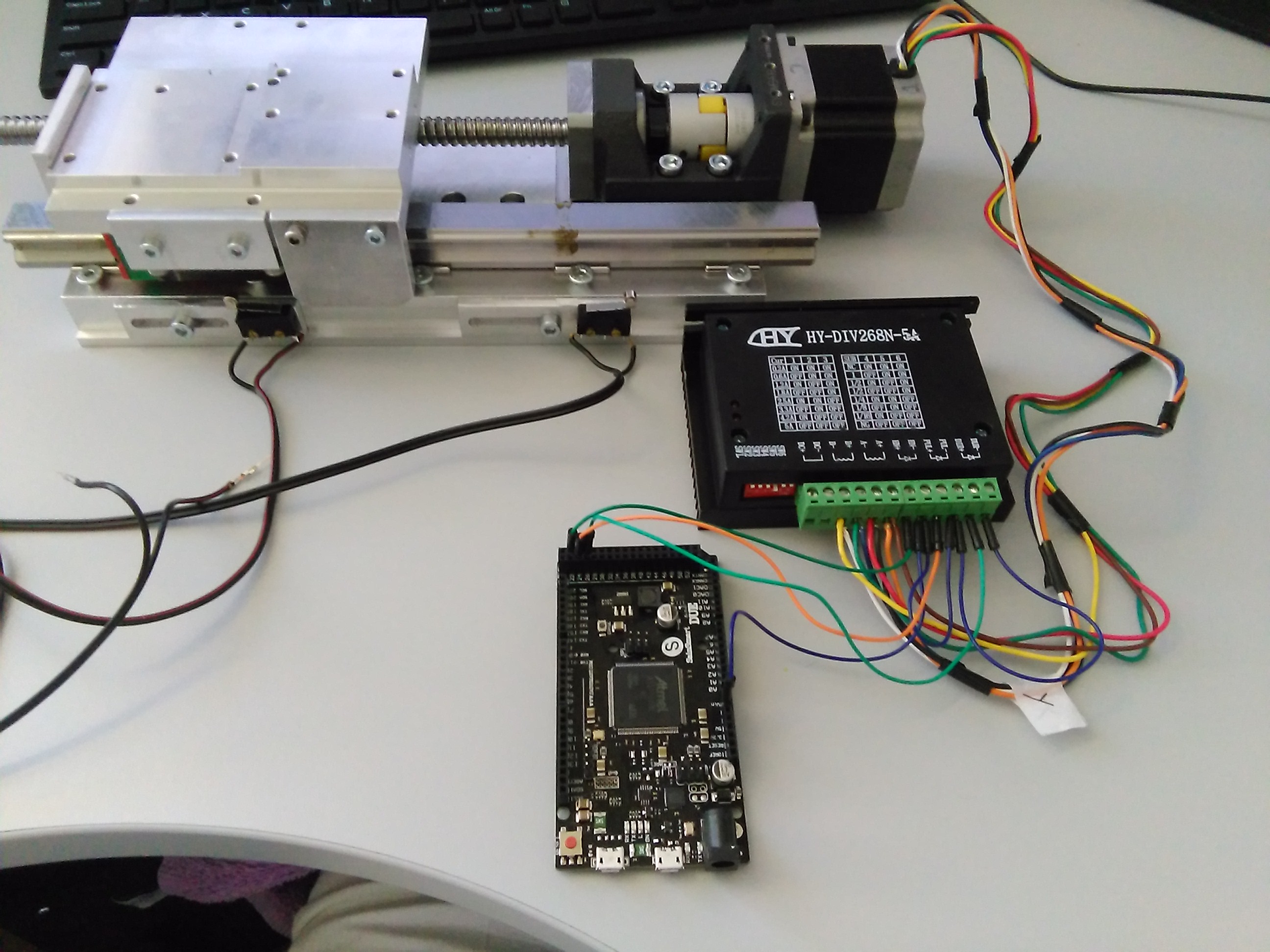

omlouvám se, byl to překlep, škrkal jsem STEP.
zatím to testuji na stole, takže to mám na přímo z due (procesoru).
propojený to mám tak, že mám společnou zem.
pin24 STEP
pin23 DIR
pin26 ENABLE
A motory mám zapojené paralelně.
Jaké jsou tam optrony napíšu zítra, mám to v práci. I to nafotím, jak to mám zapojené.

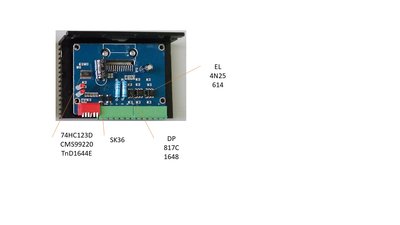

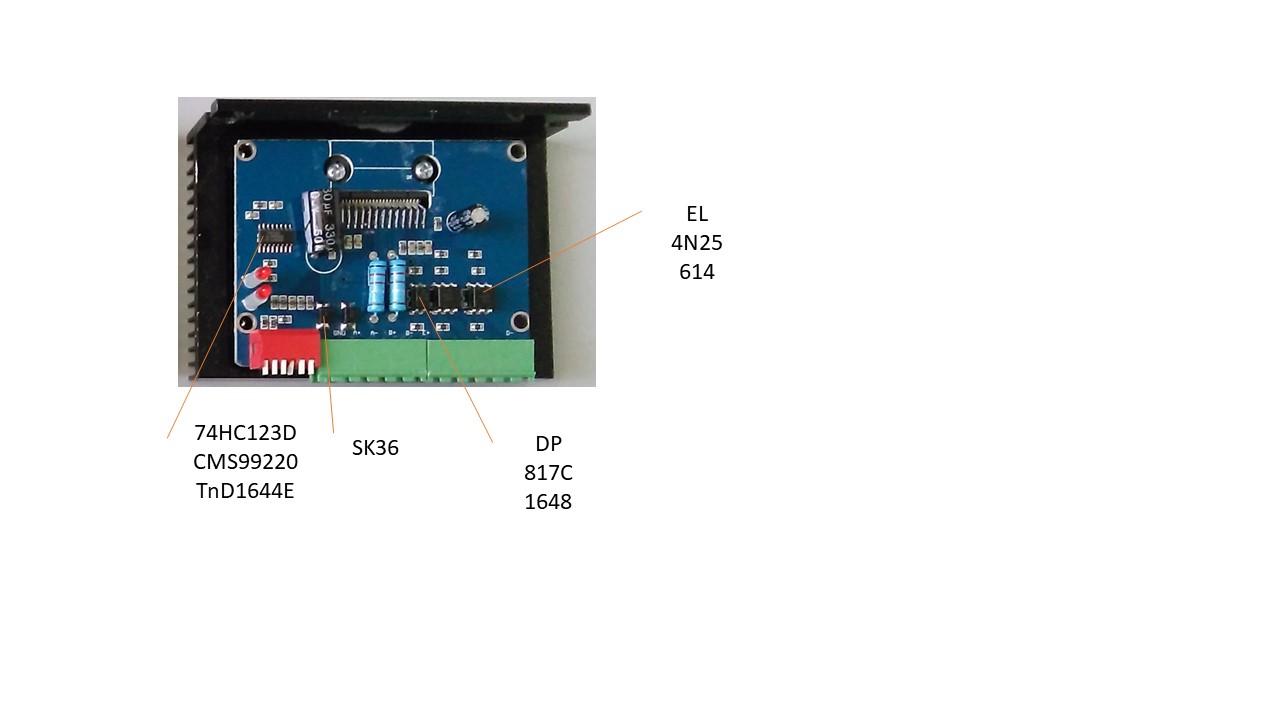

posílám obrázek driveru s popisky hlavních součástek
Mex měl pravdu jako optron je tam použitý EL 4N25 614.
Chtěl bych se zeptat, dá se tento optron jednoduše nahradit vhodnějším optronem?
19. 6. 2017, 11:44
Jsou to hajzli. :-(
Nahradit to samozřejmě můžeš, ale budeš to muset dodrátovat. Nic 1:1 tak strčit nepůjde.

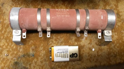

Rezistor, hodnotu si najdi podle barevného kodu, nebo si změř ohmetrem ten vedle, vypadá že je identický. Pokud nezkresluje fotka a ty proužky jsou červené, bude to 0,22 ohmů a 1% tolerancí, skutečný rozměr neodhadnu, ale bude to výkonově asi kolem 1w
Na hobíka to asi jde...
21. 4. 2022, 8:10
Ano, jsou tam odpory 0.22R. Správně se to jmenuje "rezistor", ale hodně se používá nesprávné slangové označení "odpor" ;-)
Jen výkonově budou výš, nejmíň tak 2W (pouzdro 0411) nebo ještě trochu víc.
V těch driverech je celkem dost místa. Tak bych tam dal co největší, jaký se tam vejde. Klidně i nějaký 5W. Jestli to budeš kupovat v kamenné prodejně, tak si vezmi tu desku sebou a přiměř si to na místě.
Ten driver umí proudy do 5A. Tak čistě teoreticky by se mohlo stát, že na tom odporu bude ztráta až kolem 5W. V praxi bude menší, protože asi nepoužíváš maximální proud driveru a navíc tam ten proud neteče furt. Ale třeba při špatném nastavení snižování proudu stojící osy by nebylo vyloučené ani těch 5W. Nakonec když ti to shořelo, tak tam toho asi teče celkem dost.

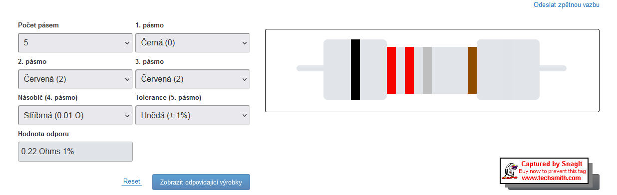

Našel jsem na netu nějakou kalkulačku a vypočítalo mě to tohle.
Příspěvky: 5245
22. 4. 2022, 5:18
potraviny píše: 22. 4. 2022, 5:10 Našel jsem na netu nějakou kalkulačku a vypočítalo mě to tohle.
No správně, ale to už jsem ti já i Mex napsali :mrgreen: Výkon v proužkách nehledej, není tam, platí, čím fyzicky větší, tím může mít větší výkonovou ztrátu :D Třeba jako tohle stowatový hovádko :lol: :lol:
