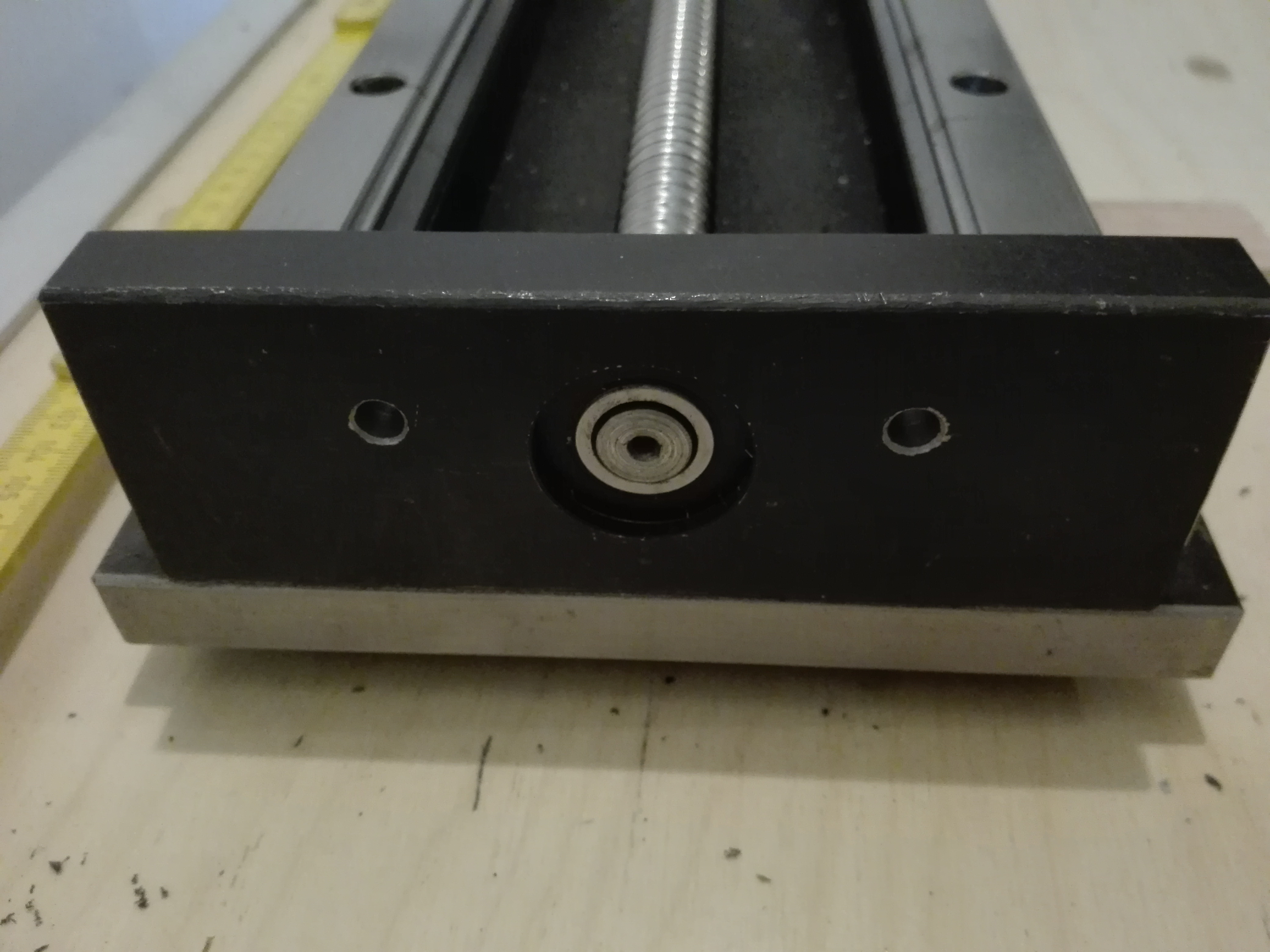

Ahoj
mám na každé straně osy - viz foto - dvě díry.
To je na indukční snímače?
Mám na každou stranu umístit dva indukční snímače se stejnou snímací vzdáleností (např. 3mm) ?
Nebo stačí na každou stranu pouze jeden indukční snímač.
Nešlo by použít jeden indukční snímač jako referenční - např (5mm) , a druhý snímač jako koncový - např (1mm)?
Je to dobrý nápad, nebo koncový spínař musí být mechanický?
Díky
Díky

to je uplne spatne
na indukcaky se nenajizdi z cela ale bokem
kdyz pojedes plnou rychlosti a ono to zjisty indukcak v jeho detekcni vzdalenosti, tudiz 2mm, myslis ze mas sanci stihnout zastavit?
