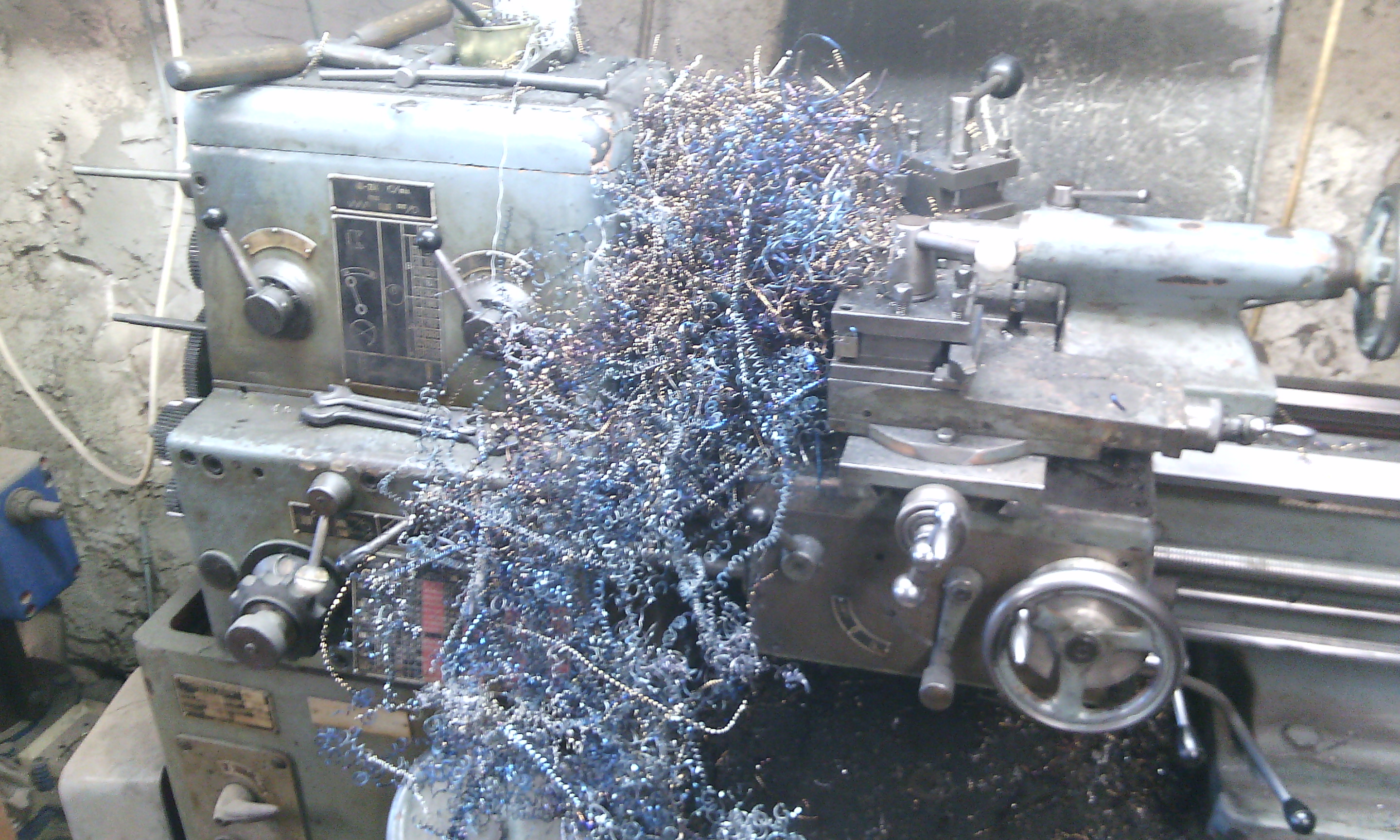

Stačil jsem uskočit, ale bylo to těsné :D :D . Otáčky asi 500, posuv tak 0,5 mm/ot. Hromada špon byla původně asi 2 metry za mnou, ale nějaký "had" se k ní dostal a už to jelo :lol:
Teď vážně ! Velmi nebezpečné ! Špony jak dráty mi mohly uříznout všechny údy během desetiny sekundy. Přesně takto se nemá dělat !
soustruh E2N a trochu špon

Špatnej messer. Má z toho padat "řezanka" a ne dráty.

To dobre znam, take bohuzel vyrabim spis draty. Pred casem jsem chtel jenom a pouze srazit hrany na hotovem obrobenem valecku. Pouzit kone je "zbytecne" vzdyt jen srazim hranu, velky prumer chyceno za kousek, cca 3kg valec mi svistel kolem hlavy :-( nastesti podobne zazitky se sakra dobre pamatuji.

no vidis a pritom dost casto staci si precist tu tabulku na britovejch destickach
u radeka atp. je to o to slozitejsi ze musis vedet co delas kdyz to brousis

robokop píše: staci si precist tu tabulku na britovejch destickach
Je to marný,je to marný,je to marný.

ty tabulky na krabickach jsou dobra vec, vychazeji z laboratornich podminek a znamych materialu, napr. pri toceni trubky letmo, nebo velkeho vysunuti noze a neznameho mat., bych jeji pouziti prenechal nekomu jinemu

Jasný,problém je že někteří ani neřeší jestli je destička hrubovací nebo hladící ,a snaží se jí donutit dělat něco jiného než na co byla konstruována.

Filla na tyhle pripady musis volit zase uplne jine noze
Protoze nouzove upnutej material se vetsine karbidu libit nebude o moznosti pouziti predepsanych podminek ani nemluvim
Samozrejme existuji i platky ktere maji minimum od 0

Ja som raz použil plátky na vnútorné sústruženie, predpísané rezne podmienky a takmer bola katastrofa.
Rez bol parádny, špony tiež, ale lietali po celej dielni a boli fialové.
Výsledok bol vyhrubovaný otvor D70 a na krku a za ušami nalepené horúce špony. Pooberal som sa, upratal som a vo výsledku to trvalo dlhšie ako s nižšou rýchlosťou.
Tým chcem povedať, že na požadovanú rezne rýchlosť musíš mať odpovedajúce krytovanie stroja a to konvenčné mašiny nespĺňajú.
No a správne nabrúsenie zliabku som ešte nepochopil a tiež robím také drôty.

jednou jsem na peti metrovem karuselu udelal sponu ,kouli o prumeru 2m spona 20mm a posuvu 0,7. sam sem ji neutahl do bunkru na spony. pustil sem posuv do spony a sel na zachod. po navratu velke prekvapko. skoda ze nenam foto.

r4cv píše: No a správne nabrúsenie zliabku som ešte nepochopil a tiež robím také drôty.
zlabek se brousi na blato, na pevnejsi ocel fazeta a pokud se i tak taha, tak lamac, ten se da udelat i tak, ze na nuz das kus zeleza a nastavis ho tak, aby se o nej spona lamala

Vždyť to je vidět i přes špatnou kvalitu fotky. Na noži je položený další hranol a třísky se o něj lámou.
