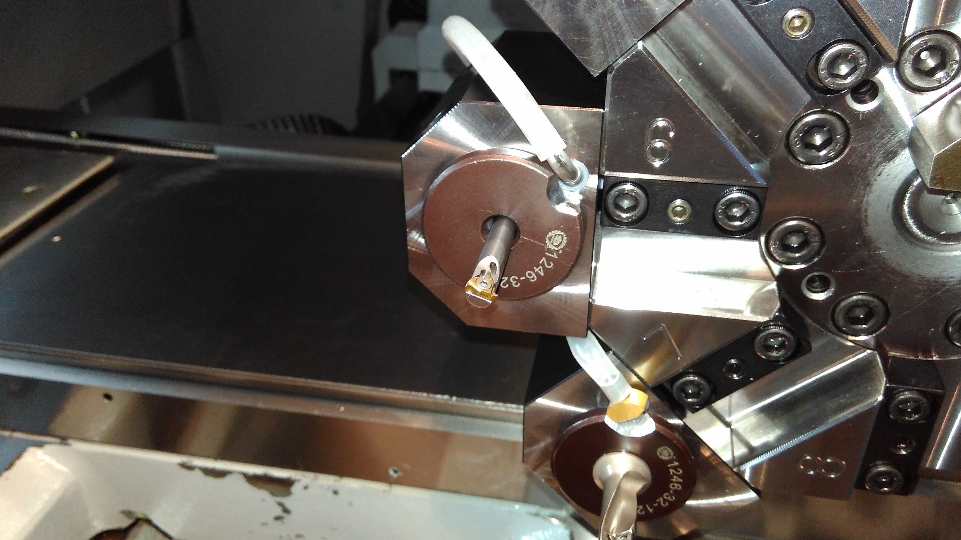

Tento držák a destičku nám doporučil obchoďák.
Jinak bereme od Prametu jenže nic tak malého oni nemají.
Já už jsem s tím nástrojem dělal asi před 2 měsíci a nebylo to tak hrozné.
Jediný rozdíl byl ten, že jsem teď zkrátil délku držáku, aby se mi vešel do revolveru a mohl se otáčet. To ale přeci nemůže mít vliv.

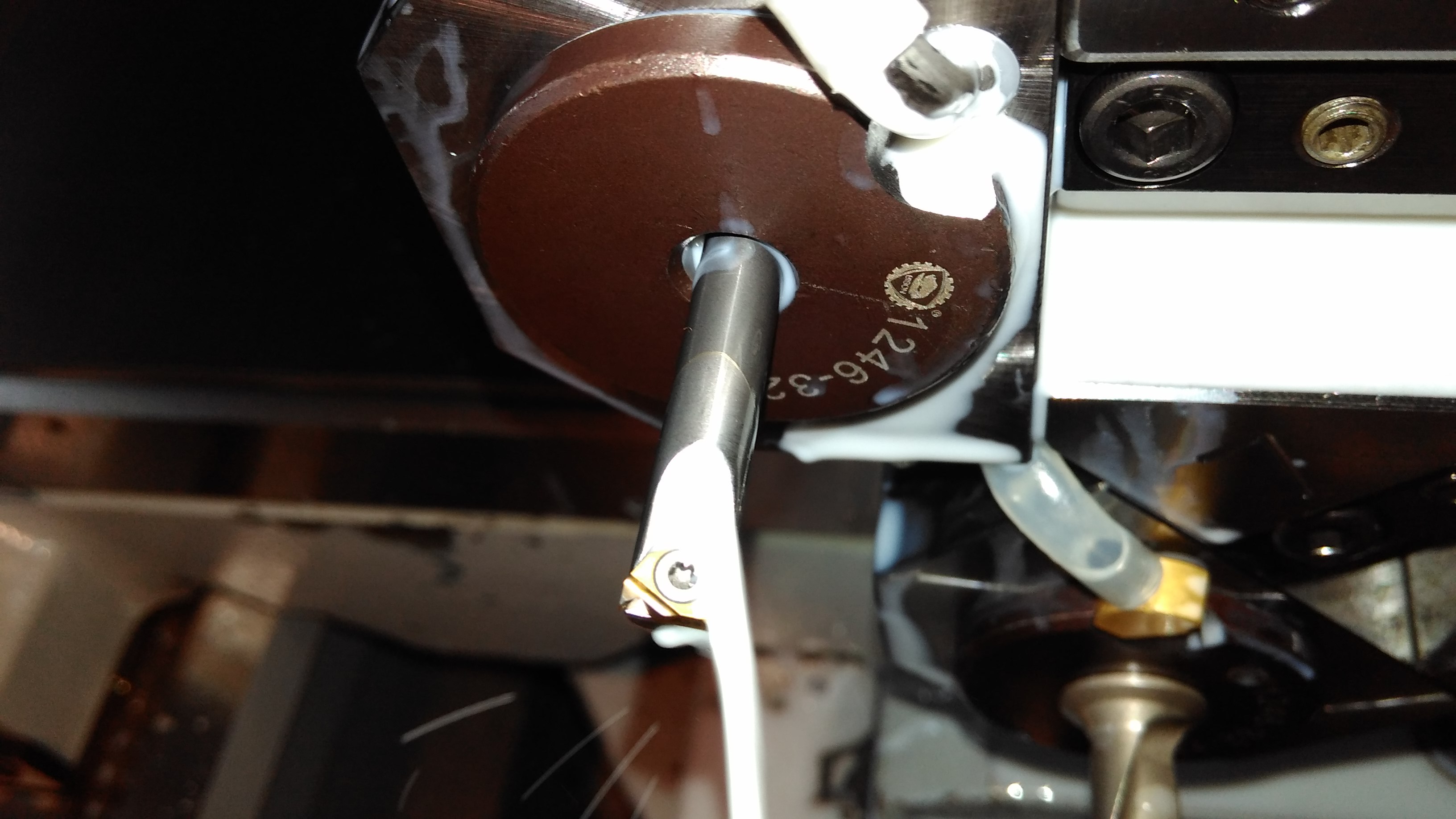

Přívod chlazení mám vyřešený jako na fotce. Jinak to zde udělat nelze. Pokud zvednu tlak tak proud nejde přímo na řeznou hranu, tak jsem přivřel kohout.
Najíždím do řezu 5mm před materiálem. Přísuv je pod úhlem 27stupňů.

Vážně bez urážky, ale kontroloval jsi jestli je držák s destičkou v ose.

Skor by som povedal ze to nereze spickou ale cca 0,5mm pod spickou. A tym padom brusi zelezo hranou az to praskne pritlaku ked to uz nebude vobez brusit.
Pozeram foto.
A podlanulozenia drziaku v revolvery a naklonu platku by som povedal ze to ma pod osou a ne sustruzi ale brusi spodkom platku do materialu.
Pozeram foto.

natřít plátek barvou/fixem, bez chlazení, po prvním průchodu/nebo možná jen části kdy se to už dotkne materiálu a kouknout na to lupou ?

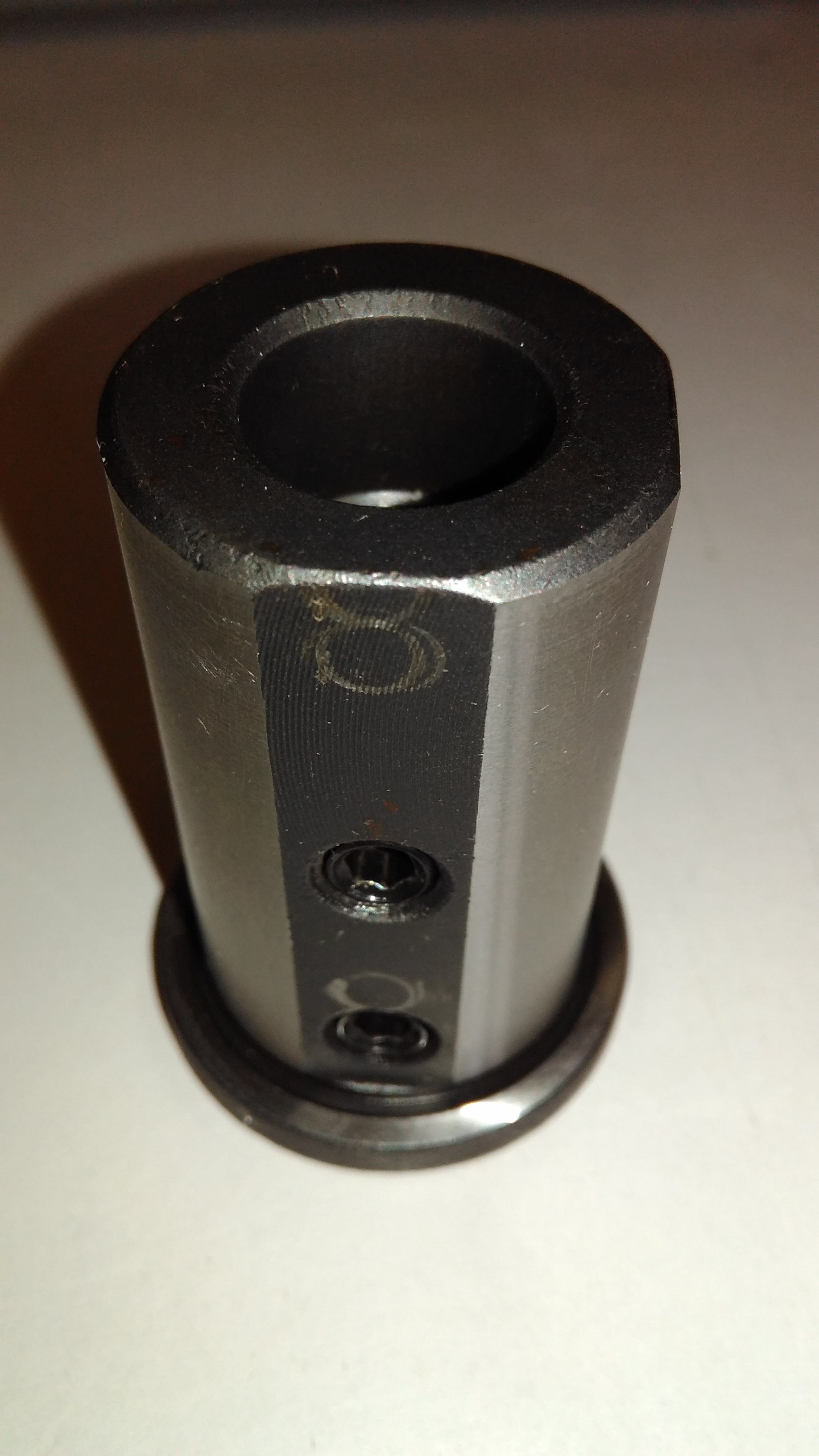

Ono se to možná zdá jak jsem to vyfotil seshora, ale držák má plošky a měl by tedy být v pouzdru pěkně v ose. Ale je fakt, že jsem to nijak neměřil. Prostě jsem předpokládal, že je to ok.
Ale jak se to chová tak by to tomu nasvědčovalo.
Ona ta destička žádnou podložku už nemá.
Dávám tam těch 0.025 takže z průměru 0.05 a první šponky jsou hezké, odpadávají a zvuk ok. Až na nějakém průměru kolem 13mm to začne vyvádět.

zkus jednoduchý pokus
vem výškoměr a změř si nějak výšku osy vřetene a výšku břitu nástroje
abys nakonec nezjistil, že máš břit nástroje díky nějaké hovadině třeba 1mm pod nebo nad osou vřetene

tyhle plosky nejsou nikdy uplne jistota
vzy to lze zaaretovat tak ze to bude mirne mimo
typicky kdyz se dojizdi celo tak u vsech techhle systemu upinani s valcovou stopkou a ploskou resim ze je trosku pod nebo nad pritom by se dalo rizt ze to ten sroubek dotazenim pootoci na stred, ale neni to jistota
Poradim Ti jednoduchou věc.
Sundej celej držák včetně futra i držáku plátku,smontovane tak jak jsou na mašině.
Polož ho na rovnou plochu nejlépe broušenou pokud to je možné.
Změř si výšku držáku ,výděl to dvěma máš osu.
Vem si nádrh já mám digitální,nastav tam tu hodnotu .
Pokud je nádrh na špičce plátku je to v ose.

Já právě vždy dotahuju jemně červíky a při tom pootáčím tou vložkou, abych to nedal nakřivo.
V Brně jsem se nedozvěděl nic, Iscar tam vůbec nevystavoval. Až na jednoho človíčka, který byl věčně pod palbou dotazů, tak absolutně nedostupný.
Ale měřil jsem a skutečně jsem 0.15mm nad, což bych ani neřekl, že bude takový problém, ale asi jo. On se ten karbidový držák vyložením prohne jen tak o 2stovky.
Plošky na pouzdru nejsou do vingle. Zkusím to srovnat na brusce a udělám další pokus.
To mám tak, že na jednu plošku to je upnuté v domku a přes druhou je nástroj. Tak když nejsou kolmé tak na špičce destičky se to ukáže.

ja na jednom soustruhu resil presne takovy kulaty drzak s ploskou
zatacelo se tam celo do nuly a bylo to velmi dulezite aby to nebylo ani nad ani pod osou
byl sakra problem se s tim drzakem domluvit aby to bylo pootocene tak ze bude brit v 0
vzhledem ke konstrukci stroje a dostupnosti, mistu, prace tak na hodinku, a tech pokusnejch obrobku az beda
sneslo by to udelat na ten drzak nejake stelung se dvema sroubkama aby se to dalo pootocenim serizovat
