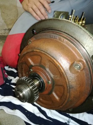

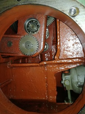

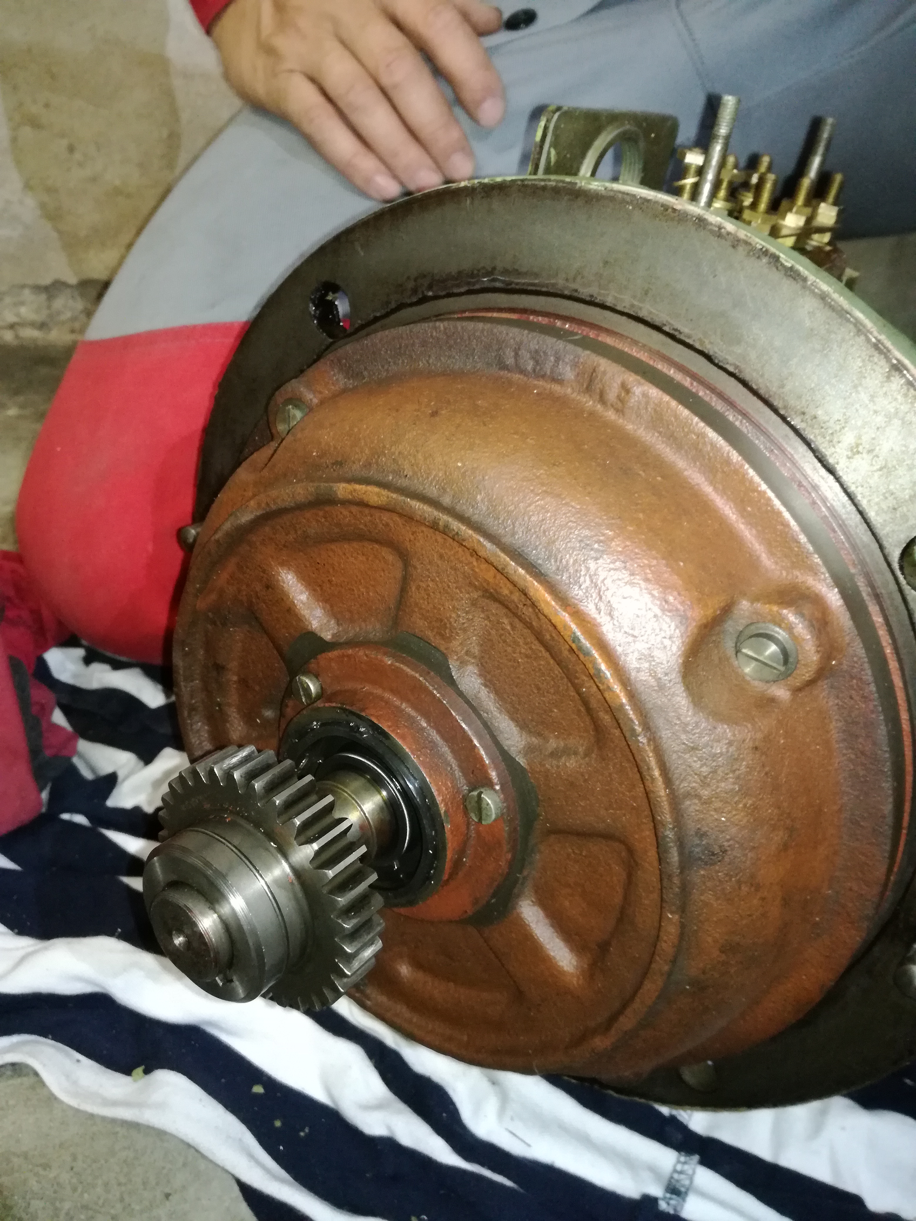

2. 8. 2018, 7:52
Děkuji za rady ,ale bohužel už jsem zjistil v čem celý můj problém s zpočívá. Po dalších pár hodinách používání frézky od uvedení příčiny zde na fórum mi přestal fungovat poslední trojstupeň řazení otáček :( Po vyndání převodové skříně a vyzkoušení běhu jsem zjistil že je patrně u jednoho z kol přestřižený klínek,viz foto. A tak se ptám, je-li mi někdo ochtný poradít. Dá se nějak rozumně sundat ta hřídel na které jsou oz. kola upevněna aniž bych museĺ demontovat i ta ostatní. Bohužel netuším jak je to uvnitř poskládané,tedy jestli to není pouze hřídel jednoho průměru a na ní nasazeny kola a dole distanční trubka, to by pak demontáž byla mnohem jednodušší. Díky
DwPetr
Příspěvky: 4893
2. 8. 2018, 11:39
Tohle je brnkačka, když se na to dobře podíváš, tak si všimni že je každá jiná. Když si to vyfotíš ze všech stran, tak to máš za 10 min. složený. Ono se to ani špatně složit nedá, nedostal bys to tam jinak. Většinou je to skládaný tak, že to musí stejně všechno ven, možná že tady by stačilo vyklepnout jen tu hřídel.
