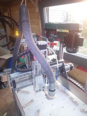

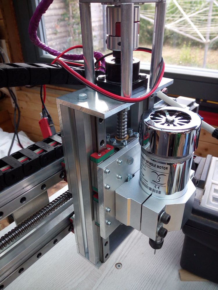

21. 8. 2018, 7:24
Vzhledem k tomu, ze mi behem me dovole byl smazan ucet a s nim vsechny moje prispevky, muze tohle tema byt trochu zmatene.

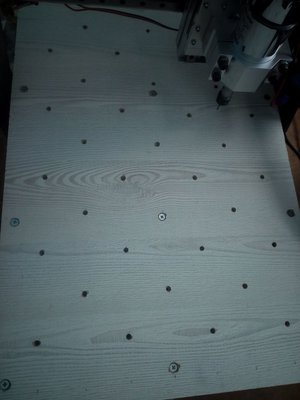

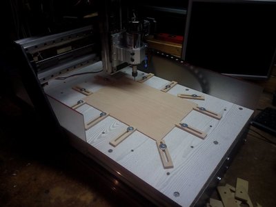

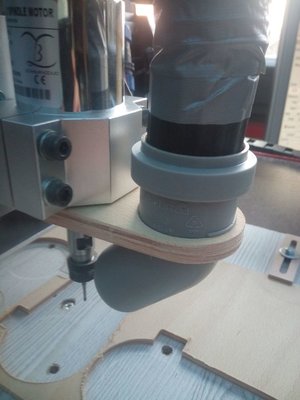

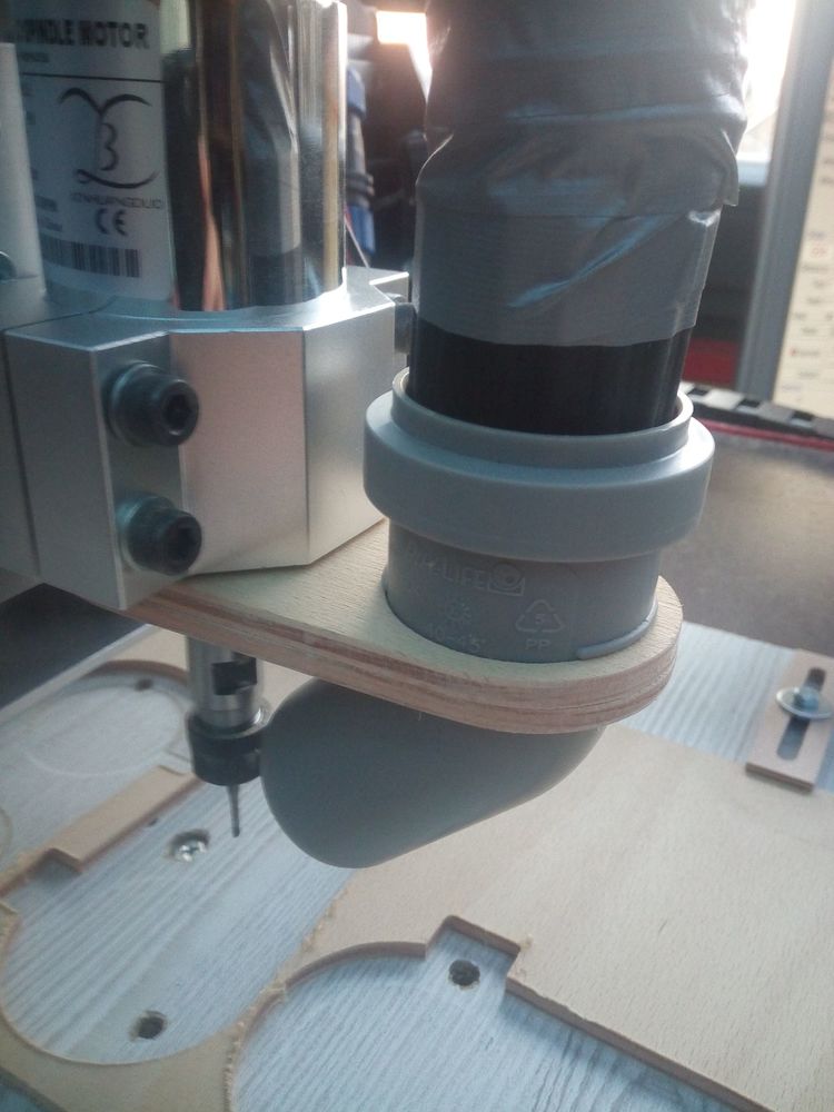

Kazdopadne, od posledni aktualizace jsem predelal Z osu, stul, doplnil ohrazeni a dodelal odsavani.
Prepracovana Z osa.
Prepracovana Z osa.
Stul s natloukacimi maticemi.
Ohraniceni stolu.
Ohraniceni stolu.
Detail odsavani.
Detail odsavani.
Zaveseni hadice odsavani.

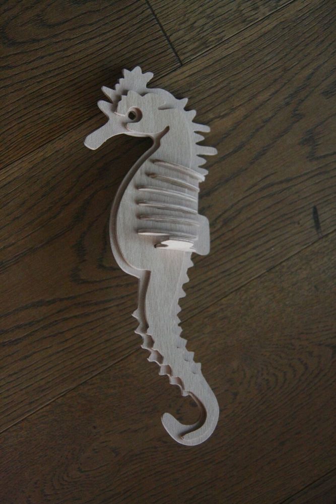

Pokusne projekty.

Morsky konik.
Morsky konik.
