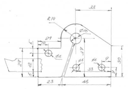

odpružený upichovák
Nákres pod videjkem jsem sice nenašel, ale "jenom"odkaz na obsáhlou a výživnou dikusi k tématu https://www.chipmaker.ru/topic/185484/" onclick="window.open(this.href);return false; a doporučuji použít translator, pokud nevládnete ruštinovu: https://translate.google.cz/translate?s ... t=&act=url" onclick="window.open(this.href);return false;

Děkuji, to jsou zajímavé informace a jsou k věci. Ten obrázek na YOUTUBE tam je, má sice příponu .cdr, ale otevřít to bez dalšího nejde. Podařilo se to až po úpravách do jpg, tak jsem to prostě v Corelu obtáhl. Takže to už je pořešeno.
Podle všeho, že nikdo nereaguje to vypadá, že odpružený upichovák v našich krajích příliš rozšířen není, zkušenosti z praxe asi nebudou, takže to budu muset asi zkusit.
K diskuzi bych asi nechal to, jaký nůž na to nasadit. Zahlédl jsem zatím:
origo držáky na inserty - ty mají ale krátký zápich
planžety na inzerty - do těch by se daly pohodlně vyřezat laserem díry na upevnění - jaká asi tloušťka je doporučená pro upíchnutí průměru 60mm dural ...
HSS nože - tam jdou taky udělat díry laserem, ale zase ten kónus trošku komplikuje upevnění na bok držáku
určitě je i něco dalšího. Jen připomínám, soustruh je malý, Proma 500, hlava 100, dural průměr cca 50-60 mm. Děkuji, mpcz, 1.may.2018

Pro upichování průměru 50, 60 mm potřebuješ vysunout nůž (planžetu) aspoň 30 až 35 mm z držáku. V případě odpruženého nože to bude vzhledem ke konstrukci minimálně dvojnásobek. To bude vzhledem k tuhosti zmiňovaného soustruhu problém. Pokud nutně potřebuješ upichovat, tak bych raději vyrobil celý nový držák a umístil jej naproti nožové hlavy a použil bych ještě obrácený nůž. Odpadne Ti obracení otáček a "tuhost" takového držáku bude podstatně větší než v nožové hlavě. Já mám i odpružený držák, ale pro upichování používám výhradně obrácené nože ve spec držáku, pokud tedy nemůžu použít pásovku, což je nejrychlejší a nejspolehlivější.

Z principu je jasne ze obraceny nuz funguje stejne jako to dodatecne odpruzeni
Autor toho odpruzeni to mozna neznal
Ale je to jednodussi a tuzsi tudiz podle meho i lepsi reseni
To ze to tu nikdo moc nepouziva bude treba tim ze pouzivame nuz obracene kdyz je problem

Dík, to je dobrý nápad, protože tu hlavní část - hyperboloid dělá jeden nůž, to je už pořešené a ten druhý by se dal naprogramovat na upíchnutí + další potřebný tvar, který ten první nůž neudělá. Takže můžu už jen stát a sbírat hotové kusy. (Asi teda). mpcz, 1.may.2018Miltech píše:Pro upichování průměru 50, 60 mm potřebuješ vysunout nůž (planžetu) aspoň 30 až 35 mm z držáku. V případě odpruženého nože to bude vzhledem ke konstrukci minimálně dvojnásobek. To bude vzhledem k tuhosti zmiňovaného soustruhu problém. Pokud nutně potřebuješ upichovat, tak bych raději vyrobil celý nový držák a umístil jej naproti nožové hlavy a použil bych ještě obrácený nůž. Odpadne Ti obracení otáček a "tuhost" takového držáku bude podstatně větší než v nožové hlavě. Já mám i odpružený držák, ale pro upichování používám výhradně obrácené nože ve spec držáku, pokud tedy nemůžu použít pásovku, což je nejrychlejší a nejspolehlivější.
