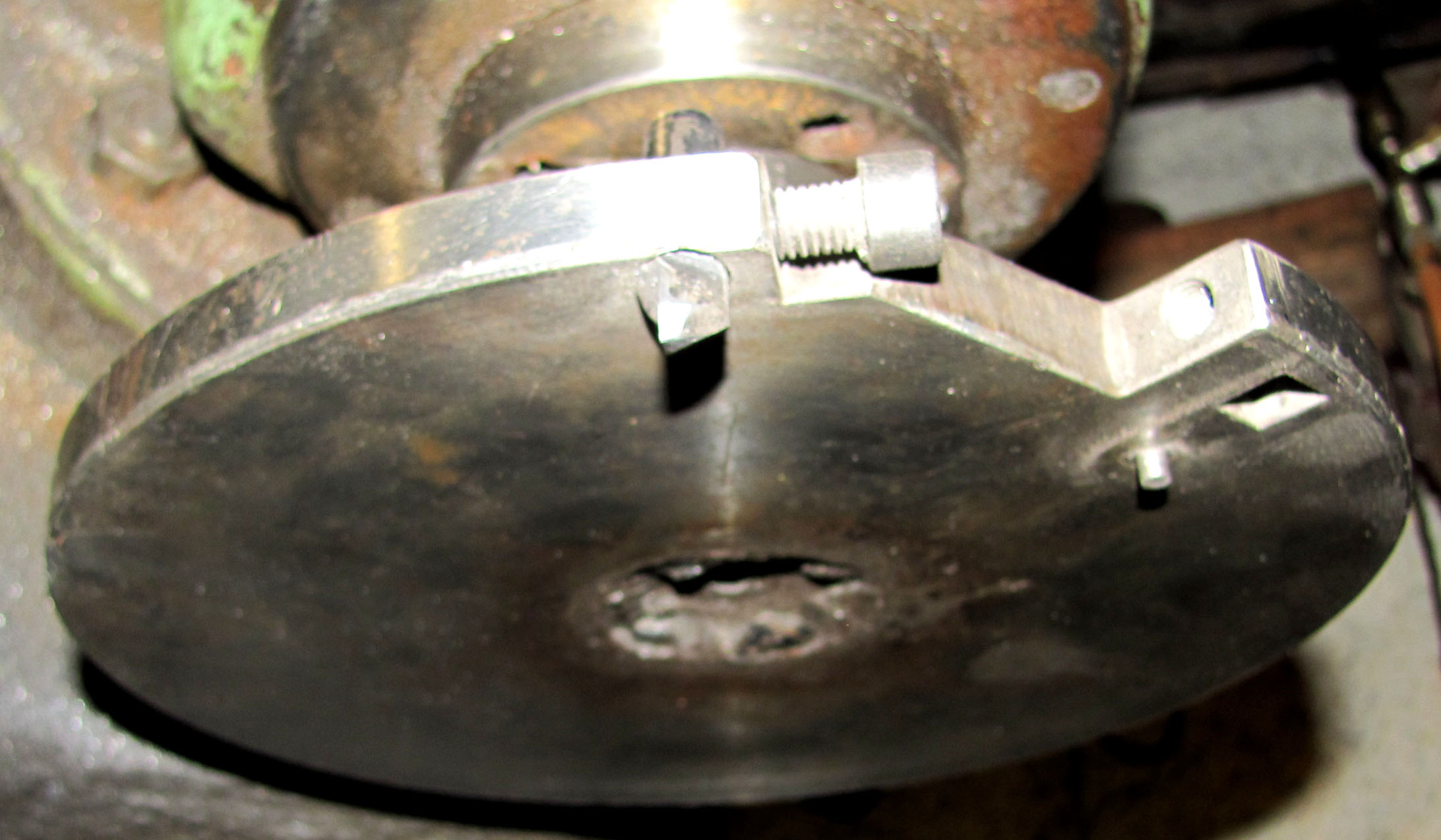

Mně je celkem u prdele s čím se ztotožňuješ a s čím ne ... na fotce co jsi sem dal vidím vyložení nože jak prase, a je jistý, že to kmitá. Rozdíl je ten, že já na rovnání hliníku nemusím vymýšlet blbosti a kupovat drahou hlavu a mám povrch jak sklo a Ty nejspíš ne!!!Mrosconi píše:...jojo, tak nějak jsem si to představoval. Já ale koupil tu vyvrtavačku na něco jiného. Primárně jsem si myslel, že s ní budu finišovat díry 25,35, co potřebuji nejčastěji. A na to je asi určená, že? Já neměl v plánu s tím hladit povrch. Teď ale nemám čím, tak je to lepší než nic, nebo to dělat stopkovou frézou. Proto jsem to zkusil tímto způsobem a ono to nějak šlo. Chci ale tu čelní frézku, protože budu časem dělat něco jiného a na to jí využiji.

expertdb píše:Fakt ten břit má být až tak kulatý? Tento nůž je asi jen na Al slitiny, nebo ne? Děkuji za fotku, nešlo by to vyblejsknout ještě z čela toho nože? Zajímá mně natočení nože v té hlavě. DíkyEngineer píše: Podívej se na foto jak má nebo může vypadat Flycutter, kterej už delší dobu používám, vyrábím a prodávám.... Podotýkám že není vyváženej ale i tak s ním v pohodě dělám na duralu pruh cca 90mm širokej, těch tvých 70mm to dá naprosto hravě ...
Osazuju to vesměs tak, aby byl úhel čela 10-12 a úhel hřbetu min 15 stupně a za jakousi fazetkou tvořenou hřbetem to pak ještě někdy odlehčím na větší úhel. Nůž na videu je z kulatýho radeka, nabroušenej a nastavenej podobně jako ta kudla na foto. Ten rádius by tam mohl být i menší, popř. tam jde udělat zkosení břitu tak, aby se "nezapichoval" do materiálu. Pokud to má dělat měkčí hliník a na sucho tak rozhodně nedoporučuju žlábek, ale rovnou plochu a hlavně co nejlepší (leštěnej) povrch břitu. Ve žlábku se může materiál zadírat, lepit a pak to bude dělat neplechu....

Chtěl jsem univerzální nástroj na srovnání plochy a finální srovnání válcových otvorů. Na to se mi to zdálo perfektní, protože hlava má velký rozsah průměru a hloubek. Ve finále to funguje vcelku dobře. Problém vznikl díky tomu, že jsem potřeboval vyvrtat díru delší, než je možno.
Vrátím se ke kvalitě povrchu. Když jsem to dělal poprvé a jel jsem zleva do prava asi 80% průměru (rovnoměrně středem nástroje), povrch byl jako zrcadlo. To mi na běžné věci stačí, protože jsem požadoval srovnání materiálu 50-70mm širokého. Na to je to super. Nepotřebuji tedy čelní frézu.
Když jsem ale dělal ten vřeteník, který má 140x150x190mm, tak jsem se dostal do problému s křivým sloupem. To jsem napravil a výsledek je dobrý. Nevím ale, proč mi to jde chvíli krásně a chvíli špatně. Tedy kvalita povrchu je jiná. Stejné podmínky, již jednou srovnané, nepřeupnuté... a z prava do leva (1/2 materiálu) to šlo i s pískáním (když byl nůž celou dobu z záběru). Druhá polovina šla rozhodně líp a povrch je jak zrcadlo.
Takže máte pravdu, nepotřebuji na to čelní frézu. Srovnat to jde i tou mou hlavou. Teď by se mi hodil flycutter s průměrem 160mm, abych mohl na jeden zátah projet desku, ale to s tou mou nepůjde.

Včera jsem otestoval výkon mašiny. S amatérským flycutterem o průměru 160mm jsem s prozatím obyčejným rohovým zvířátkem že sady vyvrtávačky dostal na hloubku 0,4mm při otáčkách 750 a posuvu 70mm/min.
Srovnával jsem desku z AW5083. Výkon vřetene stačí. Proud nepřekročil 2,4A. Mašiny to ale nedává. Rozkmitá se sloup.
Můžu pro představu vědět, jaké parametry obrábění máte u takového hlazení na svých profi mašinách? A pokud to někdo zkoušel na malé BF45ce, jak to dopadlo.

Na to, co s tím děláš je flycutter na dvě věci. Udělej si nožovku, která má nějakou hmotnost a poběží jako stervačník. Potom když to na tom neduživci budeš "lochtat", tak tak ta strvačná hmota, která bude proti malé šponě obrovská nedovolí, aby to tolik vibrovalo.
