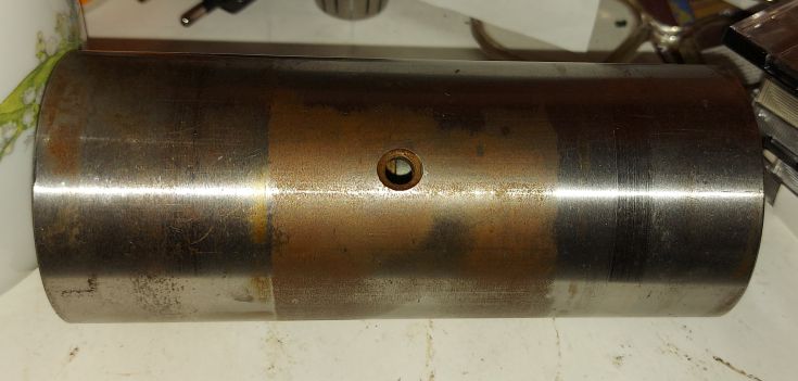

Zdenek Valter píše: 6. 9. 2020, 10:23 Jo ještě velmi důležitá věc - čím se ty ložiska mají mazat?
Viz příspěvek od Charona.
Ideální je Arcanol speed 6,2. Jenže se blbě shánějí malá balení.
Koukal jsem několikrát na ten řez a nějak mi tam chybí mezikroužky ložisek. Na těch tvých fotkách je taky nevidím. Takhle potáhne jenom jedno ložisko. Pokud tam ty mezikroužky jsou a nepoznačil jsi si které ložisko bylo vepředu, tak asi nebudou spárovaná.

Distanční kroužky mezi nimi nebyly - pořadí ložisek je přesně jak se na mé fotce.
Ložiska jsou označena
Taky mi není jasné proč je v pouzdře vřetene otvor - myslel jsem, že je na mazání ale nevím jestli se valivá ložiska mažou i olejem.
Díra v pouzdru vřetene

Ano olej se pro mazání používá a pro vyšší otáčky je dokonce nezbytný. Tahle bruska bude mít // odhaduji z fotek // tak 3500 ot. a ta vazelína ti tam vydrží leta. Olej by bylo dobré nejdéle za půl roku doplnit a na to se snadno zapomíná.

Podle toho co píšeš a asi i podle konstrukce vřetene bych řekl, že to bylo pro to olejové mazání.
Proto se i zeptám - jaký by se tam měl používat olej?

Ten zápustný šroub je velmi pravděpodobně pro olejové mazání, brusná vřetena // fortuny // ho měla prakticky stejný. Dříve nebyly oleje a vazelíny s dlouhou životností a byla to nutnost.
V tvém případě bych doporučoval mazat tukem, i pokud chceš otáčky zvýšit.
Asi mě tu sežerou, ale na vřetenová ložiska do cca 30000 používám motorový olej 0W 20 // konkrétně Castrol Edge //. Pro vyšší otáčky už je nutné použít oleje ještě řidší // Morlin 5 nebo Spinol 3 // což už jsou úplné vodičky.

Zdenek Valter píše: 6. 9. 2020, 10:56 Distanční kroužky mezi nimi nebyly - pořadí ložisek je přesně jak se na mé fotce.
řekl bych, že do té díry má jít ten šteft (ten šroub) co je namalovaný na straně 10, toho maďarskýho návodu.
