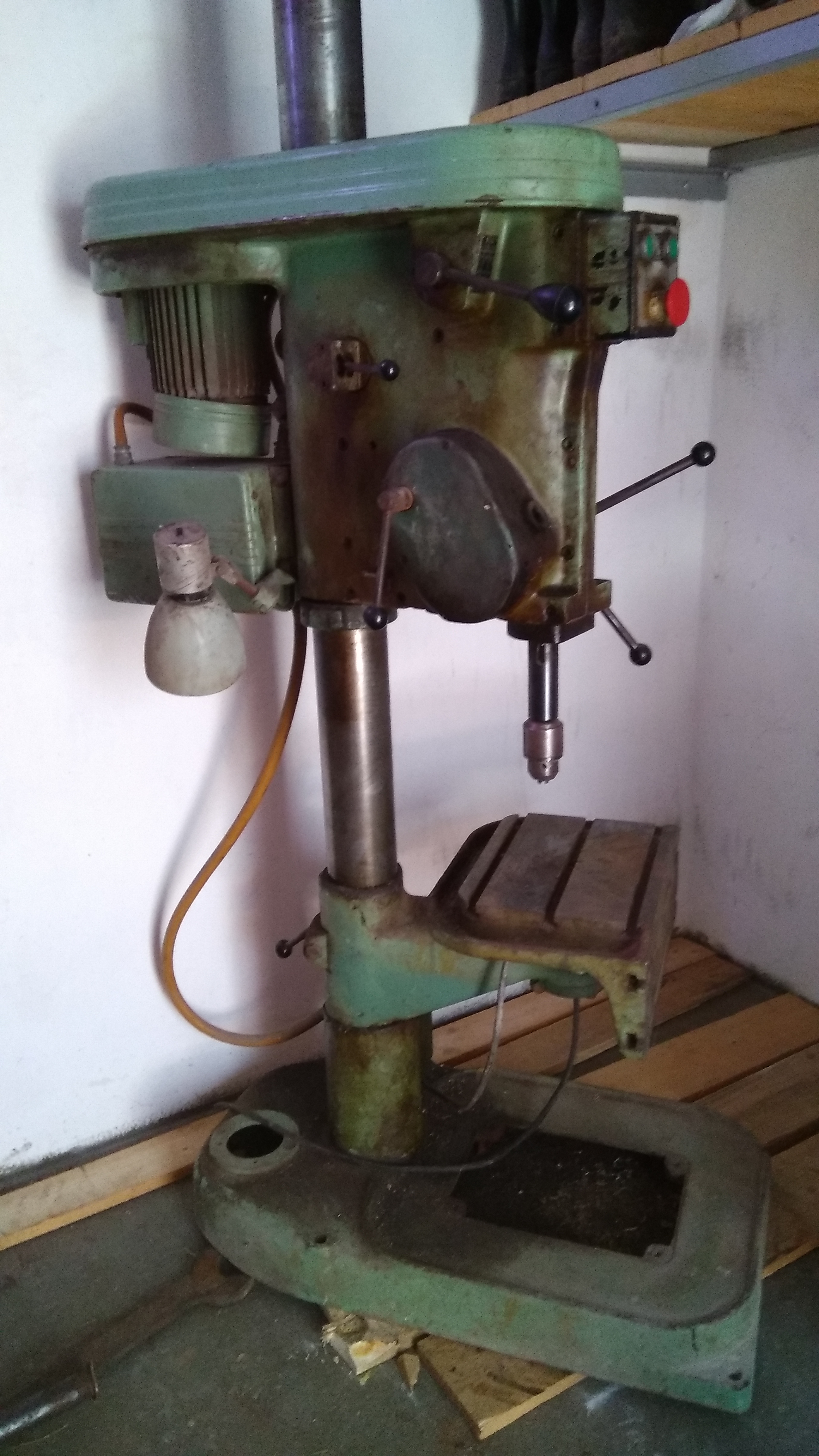

Lify
Příspěvky: 1461
9. 7. 2022, 10:21
Tak po roce a půl mám konečně vrtačku v nové dílně :D Už se těším až bude chvilka na vyčištění. Vzal jsem kartáč a čistič motoru... Najednou jsem po letech objevil, že je na šroubu stupnice :lol:
Přikládám fotku, když jsem to přivezli na starou dílnu z dědovy firmy :D
Šikovnej nerozhodnej trpaslík

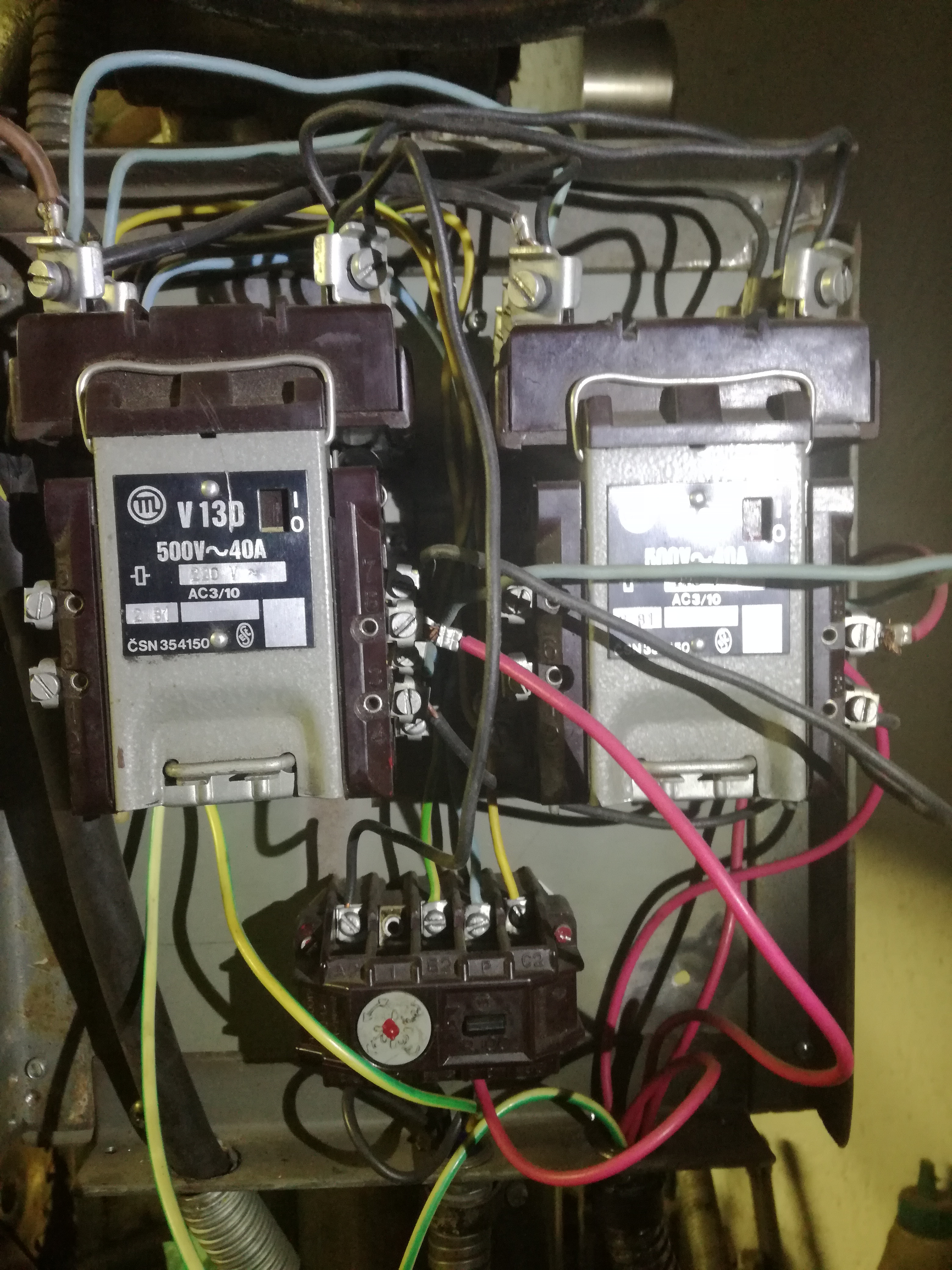

peter1
Příspěvky: 624
Bydliště: vychodne slovensko
16. 1. 2023, 6:17
Mam problem s elektrikov na vrtačke VS 20..Tieto relatka či ako sa volaju tie bazmeky maju zboku taku pačku ktoru ked šroubovakom pridvihnem hore tak sa vrtačka toči ale inak normalne cez vypinač ju nedokažem presvedčiť k nejakemu pohybu...ta spodna čierna kocka by mala byť nastavitelna ochrana ked čudlik čierni vyskoči zatlači sa a vrta sa dalej...zapajal som druhu vrtačku vyskratovalo mi to lebo som zle zapojil vipinač a odvtedy mi to nejde a aj skušačku ked prikladam svieti mi aj na kryte remenice..takže čoby sa stym dalo urobiť?okrem toho že treba zavolať elektrikara
sustruh sv18 ,vrtačka
salus
Příspěvky: 1546
Registrován: 1. 9. 2013, 1:30
Bydliště: Chrudimsko
17. 1. 2023, 5:30
Pěkná prasečina. A je vidět, že elektrice nerozumíš tak si radši ve vlastním zájmu zavolej elektrikáře a ať Ti to rovnou předrátuje.
