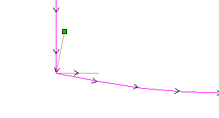

Co jsem se díval na plotry tak vlastně nevím jak má tech ofset fungovat, prostě tím že nůž řeže jinde než je jeho střed tak se třeba u čtverce vždy přejede trochu roh než se zatočí aby to byl ostrý roh, že.
Ale pak se zase musí vrátit, no nějak nevím.

- Přílohy
- vyjeti z drahy.PNG (1.35 KiB) Zobrazeno 1691 x
pro generování dráh hlavně potřebuješ vědět jak je vyložený nůž vůči ose otáčení což se musí do cemu zadat viz třeba nákresy dráhy tady :http://digitaldruck-forum.de/english/pl ... sation.htm

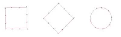

Vytvořil jsem vysoce sofistikovaný výkres, viz obrázek.
Ten jsem nechal vygenerovat. Řeže se do hloubky 0.2mm, hloubka pro cvičení s nožem je 0.1mm a vlečný offset 0.4mm.
Ty objekty mají středy na souřadnicích 20:20, 40:20 a 60:20mm, velikost vždy 10mm.
V příloze jsou průběhy drah a vygenerovaný g-kód. Je tam ta malůvka i v dxf, a taky screenshot nastavení.
Je to tam 2x - jako Drag_knife_1 a Drag_knife_2.
Liší se to tím, že v tom 2. případě jsem mu uměle přesunul startovní bod explicitně do levého horního rohu. Takže tam napřed musí zacvičit spartakiádu s nožem, aby ho dostal to správné polohy.
Jinak ten program předpokládá, že při startu je poloha nože rovnoběžně s kladnou osou X.
Mám k tomu programu vzdálený přístup, takže můžu experimentovat.
Pokud bys chtěl vygenerovat nějaké jiné dráhy, tak pošli DXF nebo SVG. A napiš k tomu do jaké hloubky a s jakým nastavením.

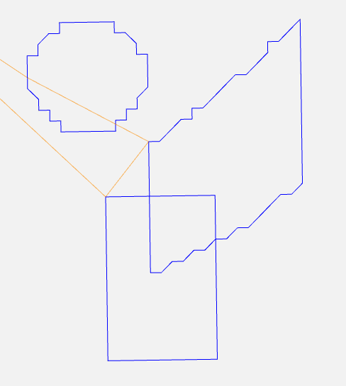

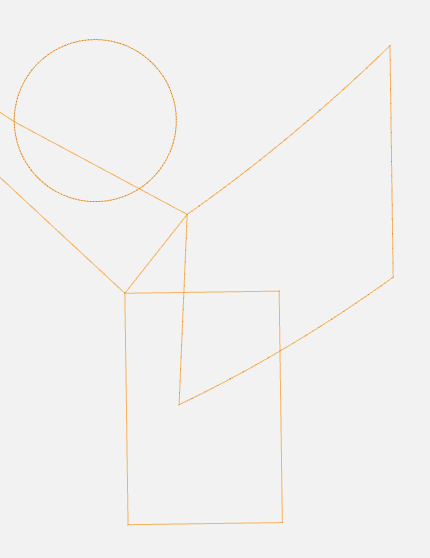

Co ty dva obrázky říkají?
To oranžové je nějaký skutečný tvar, a to modré (podivně zubaté) je to, co vygeneroval ten SW jako dráhu pro nůž?
Proč by měly být rovné linie nebo kruh takhle poskákané?
Dráhy z toho pluginu pro Aspire vypadají na rozdíl od tohoto dost smysluplně.
Ano, oranžové je původní a modré přechroustal excel který by měl udělat G-kod s ofsetem.
Bohužel to dopadlo takto
