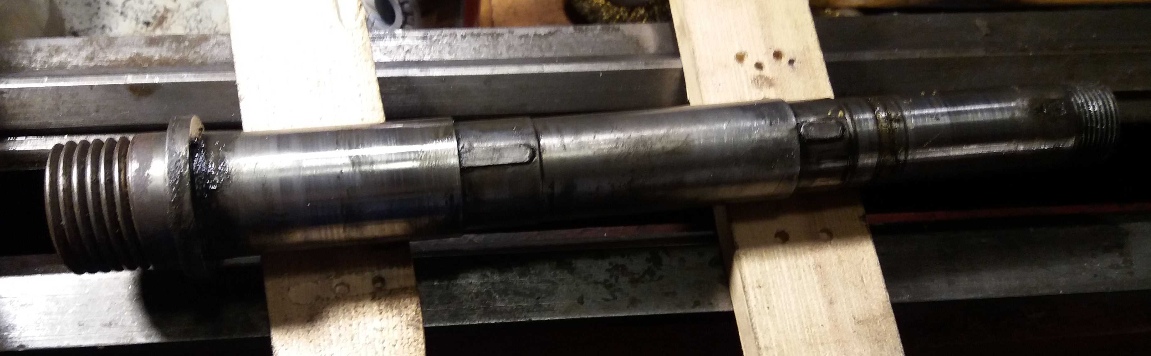

No jako výkres dobrý a že vy se podle něj dalo vyrobit to asi není ten problém.lubbez píše:Přátelé, teď budu asi za debila já, ale mě by ten obrázek klidně pro výrobu stačil. Upřímě řečeno, pracuju mnohdy podle podstatně horších skic, ale bude to asi tím, že jsem elektrikář a ne strojař. A dokonce si troufnu říct, že právě přístup některých jedinců mi brání tady poptat nějakou výrobu, protože bych své potřeby nedokázal výkresově správně prezentovat a byl bych za stejného vola jako tady panáček. A protože jsem starej dědek, tak jsem trochu samonasírací a tak bych reagoval zbytečně prudce a to nemá smysl. Tak se raději seberu a jdu za Lubošem na radu.
Jenže tohle jako kus v celku je k ničemu - na to vybrání u příruby nedá ložiska.
Já už jsem nějaké rozebrané vřeteno viděl nějaké jsem i vyndaval byť je to číňan a' la Sieg 3 nebo Bomey - nechci se ale pasovat do role znalce - proto jen pár postřehů z mé krátké hobby praxe.
Vřeteno musí mít osazení na opření ložiska aby byl zachycen axiální tlak.
Engineer napsal důležitou informaci, že pro nasazovací příruby je potřeba lícovací plocha.
Zde je vřeteno z Bomey - zmiňované osazení vlevo
ono kdyby nebyl panáček hnedka urážlivej a přešel můj post v klidu a hodil by sem celou konstrukci, tak mu tady kdekdo poradí, že tak jak to je navržené je to nesmysl.. proč a jak to má udělat jinak..
na takovouhle sranda aplikaci se dá použít hotová hřídelka s válcovým tělem pro ER upínač, kterých je plná ebay za pár stovek (za to tady nekoupí ani materiál) tohle má "přesné", zušlechtěné, broušené a jen tomu třeba nalisovat tu přírubu, obrobil by to po slisování a hotovo.. nasadit ložiska a zezadu stáhnout do domku.. konstrukce za "pár" korun..
tohle mu někdo vytočí pro nandání ložiska to bude muset rozebrat a už to nesloží tak aby to neházelo, a bude buzerovat obráběče, že to hází to že bude mít ložisko "nevyměnitelné, ložiska budou jak píše zalepeny Loctitem už ani nekomentuju..
beru argument když někdo napíše, udělal jsem to takhle protože mi to leželo doma a jak to bylo tak jsem to vzal aby to nic nestálo, ale pokud dělá něco od začátku co nemá smysl tak jsem se dovolil napsat, že je to nesmyslně navržené ať to zváží..
