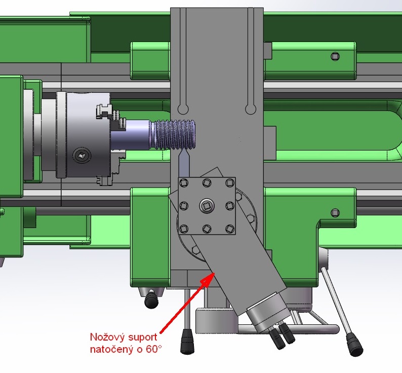

Jen blbý dotaz používá se stejný nůž jak na jemné i klasické závity? A co dělám špatně když mám nic moc ten závit. Je takový jako trhaný sice jen lehce, ale přece. Řezal jsem po 0.2mm a mazal řepkou. Je možné jakoby předřezat závit nožem a dojed očkem na čisto?

Záleží podla stúpania, väčšie stúpanie má na špičke väčší rádius. Ak nabrúsiš nôž s malým rádiusom, môžeš rezať aj väčšie stúpanie, neviem či máš plátok, kotúčový nôž, alebo brúsený.
No 0,2 mm na jeden záber je príliš veľa, aj preto to máš potrhané. Posledné 4-5 razy sa to len tak hladí- takmer bez pridávania do záberu. A ano, môžeš predrezať, a skalibrovať očkom.

ano jsou to stejné nože, liší se jen radiusem ve špičce, měl by být r=0,1443*t, t je stoupání závitu. Nůž musí mít dostatečný podbrus hřbetu, zvláště pro závity se strmějším stoupáním, aby hřbetem nedřely. A.

Je dobré si nastaviť pomocný suport na necelých 30° (na metrický závit) a pridávať do záberu s ním, tým pádom reže nôž iba jednou stranou

Ak mám správne očko tak nikdy nerežem závit nožom, škoda roboty :lol: ale mám spravený prípravok do koníka na očká, rukou to je o ničom. Podbrúsenie noža je iba na to, aby nedrhla spodná časť noža o závit, ktorý režeš. Vidno to na tomto obrázku. Ak máš k tomu boxfordu správne kolesá, tak by tiež mal vedieť rezať metrické závity. Možno bude mať dokonca také isté stúpanie posuvovej skrutky ako C-45.

K tomu natočení nožového suportu tady zrovna mám obrázek. Tohle nastavení se používá, když chci použít boční přísuv (http://crstools.cz/wp-content/uploads/2 ... isuv-2.png), který dává užší třísku a tedy menší řezný odpor, nůž/obrobek potom nedrnčí.
