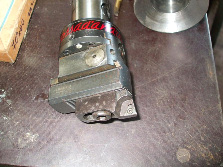

kup Modulhard’andrea dá se sehnat set 6-110mm za 20 000kč a je to uplně jinej level než čínský hlavy a hlavně je to plně modulární takže si tam poskládáš co tě napadne jen si k tomu dokoupíš nějaký nožík nebo prodloužení. kdyby jsi měl zájem tak se ozvi mám moznost za zajímavé ceny.

Vhu neni čína, ale ešte ČSSR výrobok, a velmi kvalitný. Je o mnoho univerzálnejšia ako D´andrea a takmer o polovicu nižšia- malá zastavbová výška a slušná tuhosť. Pretočiť čelo, alebo vyvrtať kuželový otvor s ňou neni problém, to ten Talian nedokáže. Dielenským spracovaním sú zhruba na rovnakej úrovni, mám obe, môžem porovnávať, Vhu56- používam pomerne často, D´anreu som použil max 5x. Jediné jej pozitívum je, že má delenie po 0,002mm.

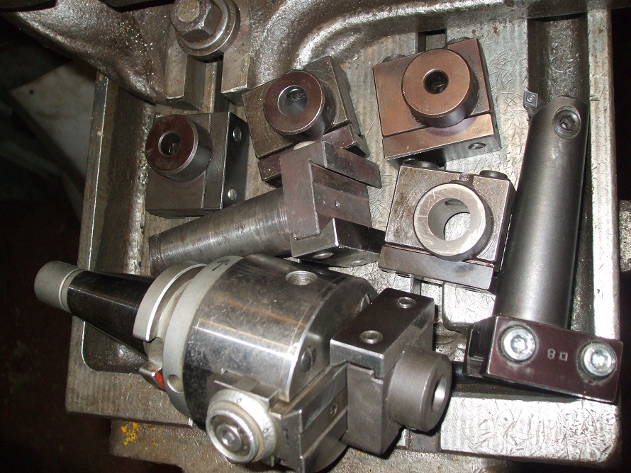

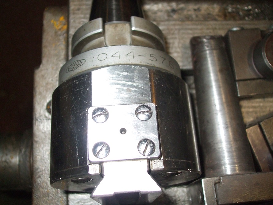

Příspěvky: 3297
19. 1. 2019, 8:14

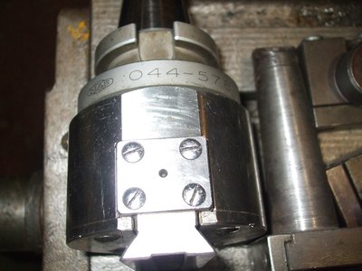

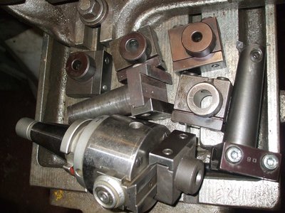

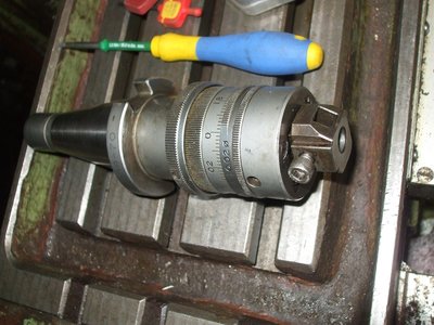

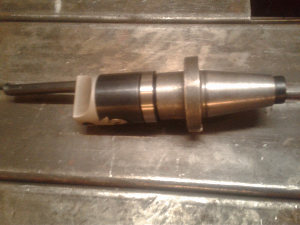

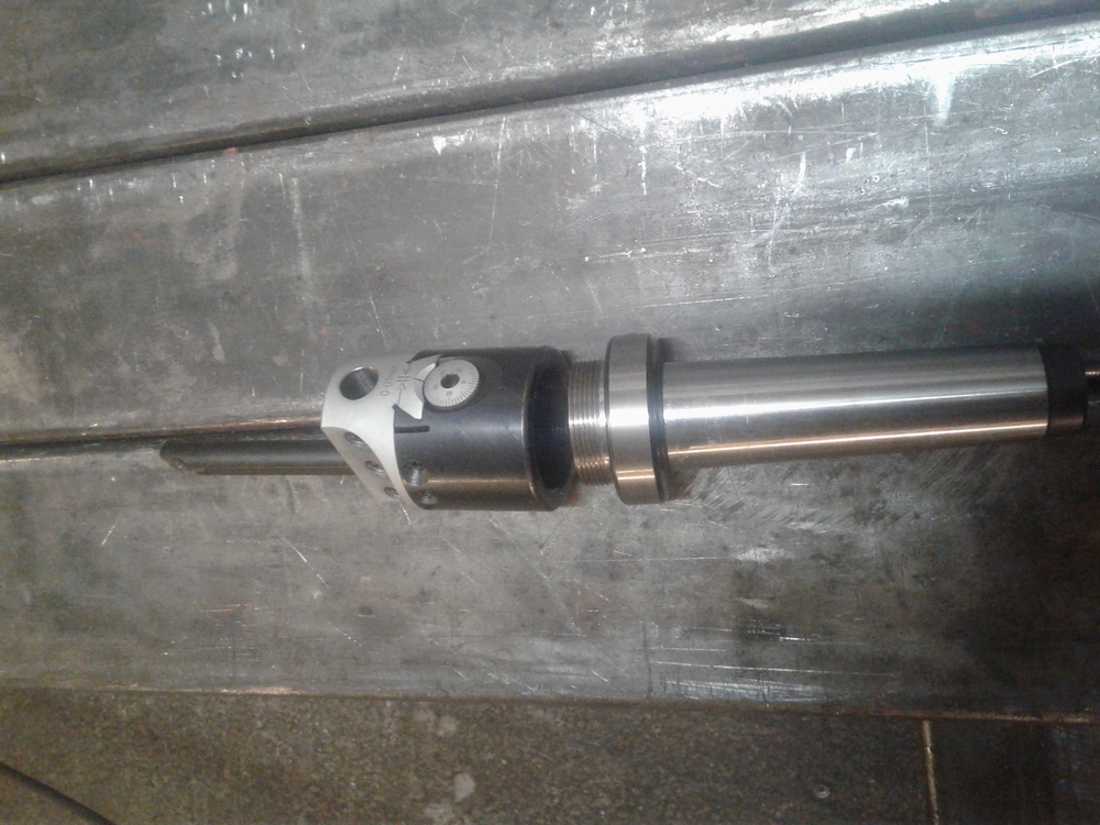

když už se tu bavíte o vyvrtávacích hlavách tak nafotím co mám za hlavičku jen pro doplnění co je na trhu. Starší fotky jsou poněkud mázlé když tak můžu nafotit znovu ale až v pondělí
Obrázek Obrázek
