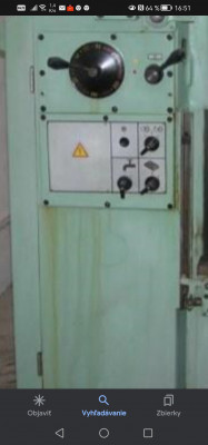

Tu je fotka celý panel

super foto ešte tri metre dalej sa postav od frezy a bude to dokonale :lol:

HellGrip píše: 3. 12. 2022, 3:09.
A tohle je co? Psal jsi o tipování, jestli je to kravina, řeknu to a ne že smažu příspěvek :!:
Na hobíka to asi jde...

Charon píše: 3. 12. 2022, 5:46
Jaka kravina? To je cely panel je to len stiahnuté z googla ale vydno to tam
Keď nikto neviete tak nič

pilatdenis7 píše: 3. 12. 2022, 8:48
Co to blábolíš? Reaguju na smazaný příspěvek HellGripa, ktery jsem četl o tipování.
Pro tebe, tipování neni o odhadu, tipování je termín, kdy na povel se pootáčí vřeteno

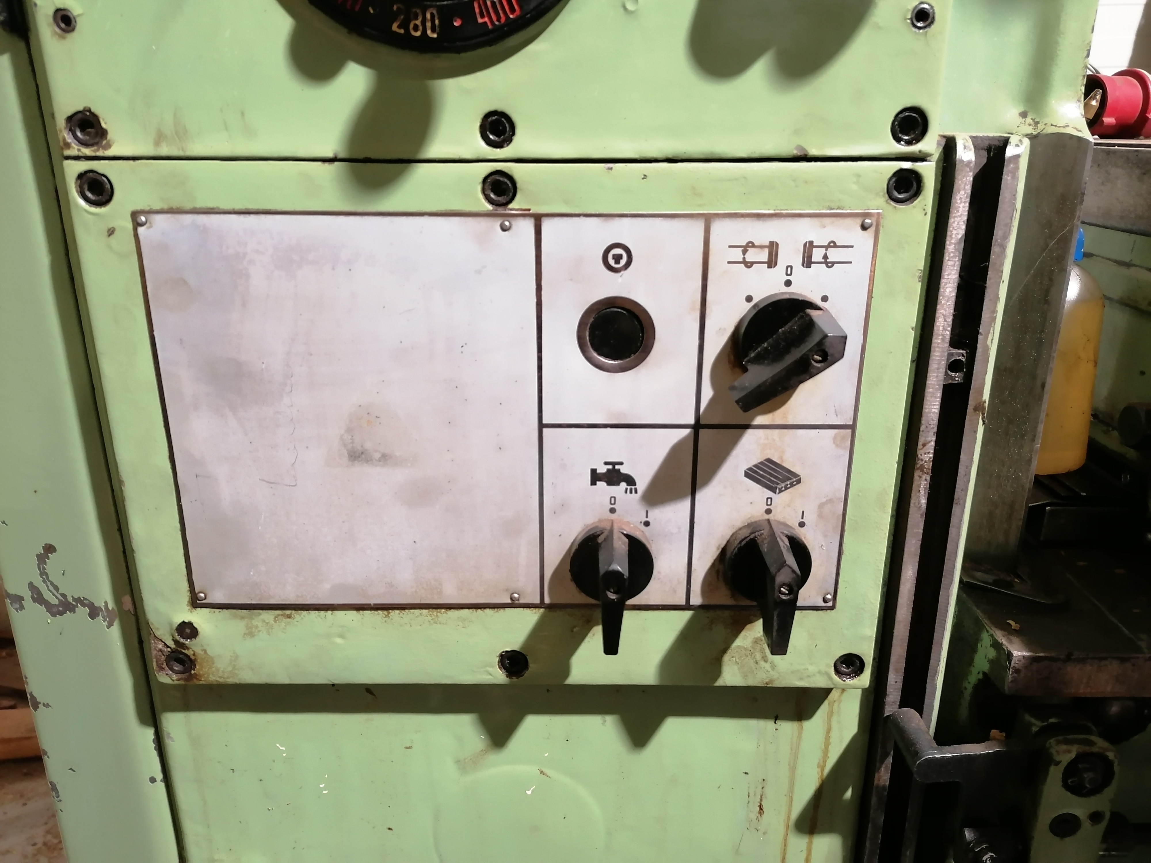

pilatdenis7 píše: 3. 12. 2022, 2:55 Ahojte, čo sa zapína s tým knoflikom?
To druhe bude asi stôl (prekrutim stykač zopne motor nič) asi je kaput
Ako správne povedali je to tipovanie. Ak nevieš zaradiť požadovanú rýchlosť, zub na zub v prevodovke, tak pošle impulz elektromotoru a ten pootočí troška motorom. Posunie sa prevodovka a dá sa zaradiť rýchlosť. Nemusíš rukou otáčať vretenom ako na menších strojoch.

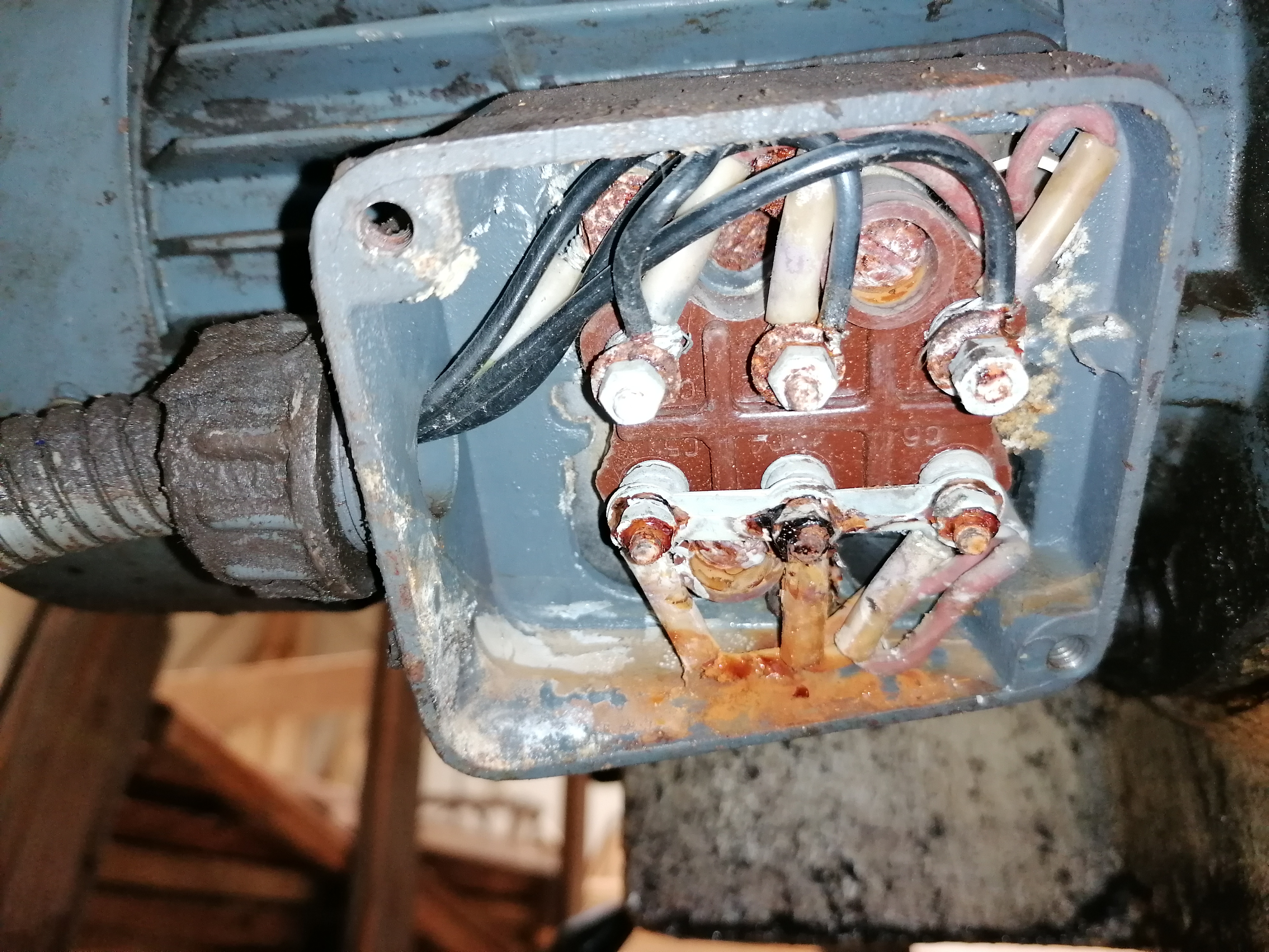

Tak kukám asi som už prišiel na chybu.
Motor na posuv sa neroztoči ale hreje sa svorkovnica na tom motore je zhrdzavena.
Dúfam že motor nezhorel :shock:

ten přepínač v pravo dole je zapínání elektromotoru pro posuvy.
Pozor na jednu věc musíš mít správně zapojený sled fází jinak ti to zablokuje motor posuvu když se bude točit obráceně.

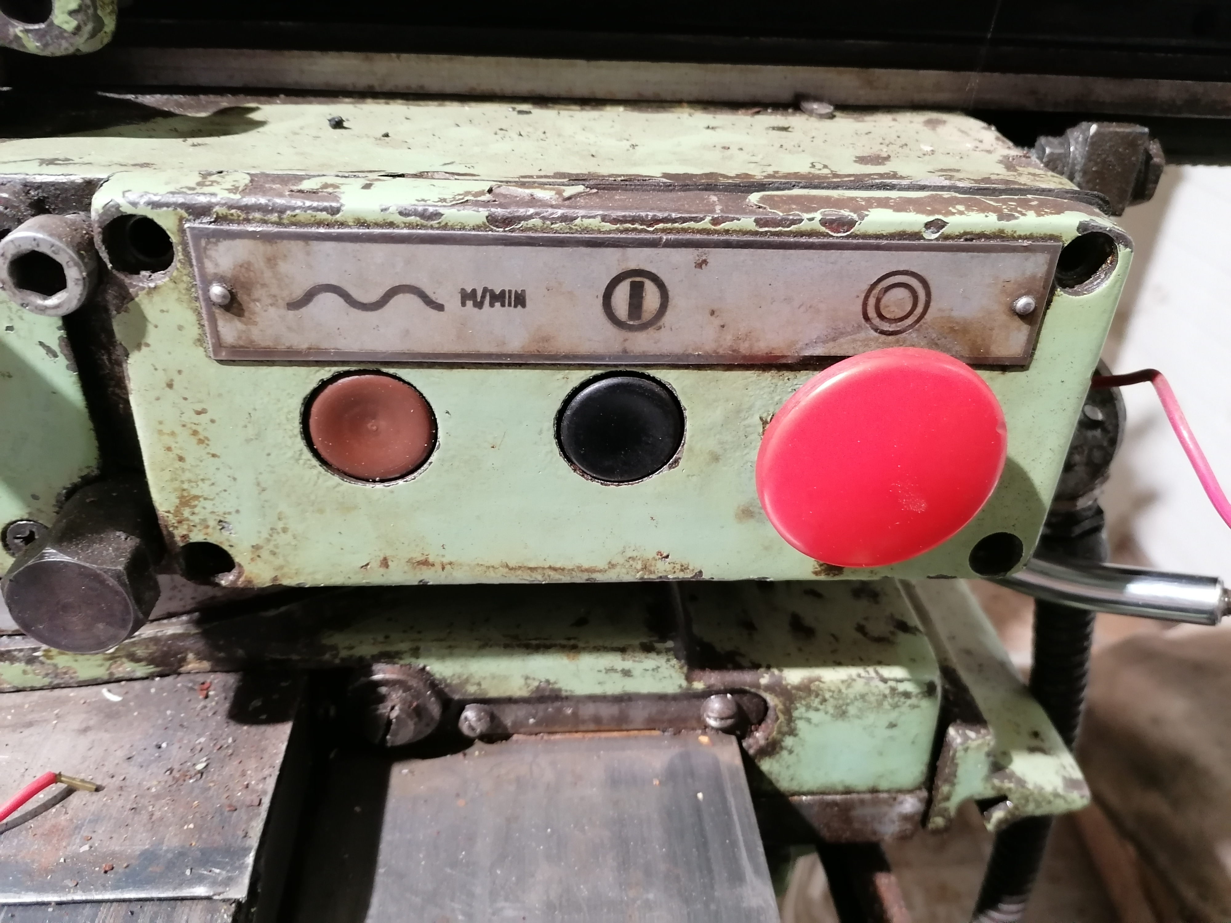

No a z čela ty 3 čudle. Vlevo je rychloposuv bacha je fest rychlý a než zabere spojka je tam prodleva když chceš třeba popojet rychloposuvem jen 30mm nemusíš to stihnout vypnout a naboříš to do obrobku. Je potřeba se s tím naučit. uprostřed je tlačítko zapínání vřetena automaticky se spustí i motor na posuvy pokud není vyplý ten vypínač. a v pravo je centrál stop, ten se používá i jako normální stop.
Na té mašině se dělá parádně. Jo zapínání posuvů pákama je přez zubové spojky. ty spojky mají jen 4zuby takže občas nejsou zrovna naproti a nejde to zařadit. normálně vezmeš s citem za páku a lehce za ni táhneš, nebo tlačíš to podle toho jakým směrem má posuv jet. A v ruce ucítíš, že už to zapadá do sebe a pak to zapadne. Nemá smysl to tam mrskat násilím.
Jo ještě jedna věc zapínání posuvů není blokované a můžou jet všechny tři osy najednou bacha na to zapomeneš vypnout třeba osu Z postíš x a frézuješ a kua co to proč mě ty fréza jede i do hloubky a pak ti to dojde :) V ten moment je dobré praštit po tom cetrál stopu. Motor vřetena má stejnosměrné brždění a zastaví hned

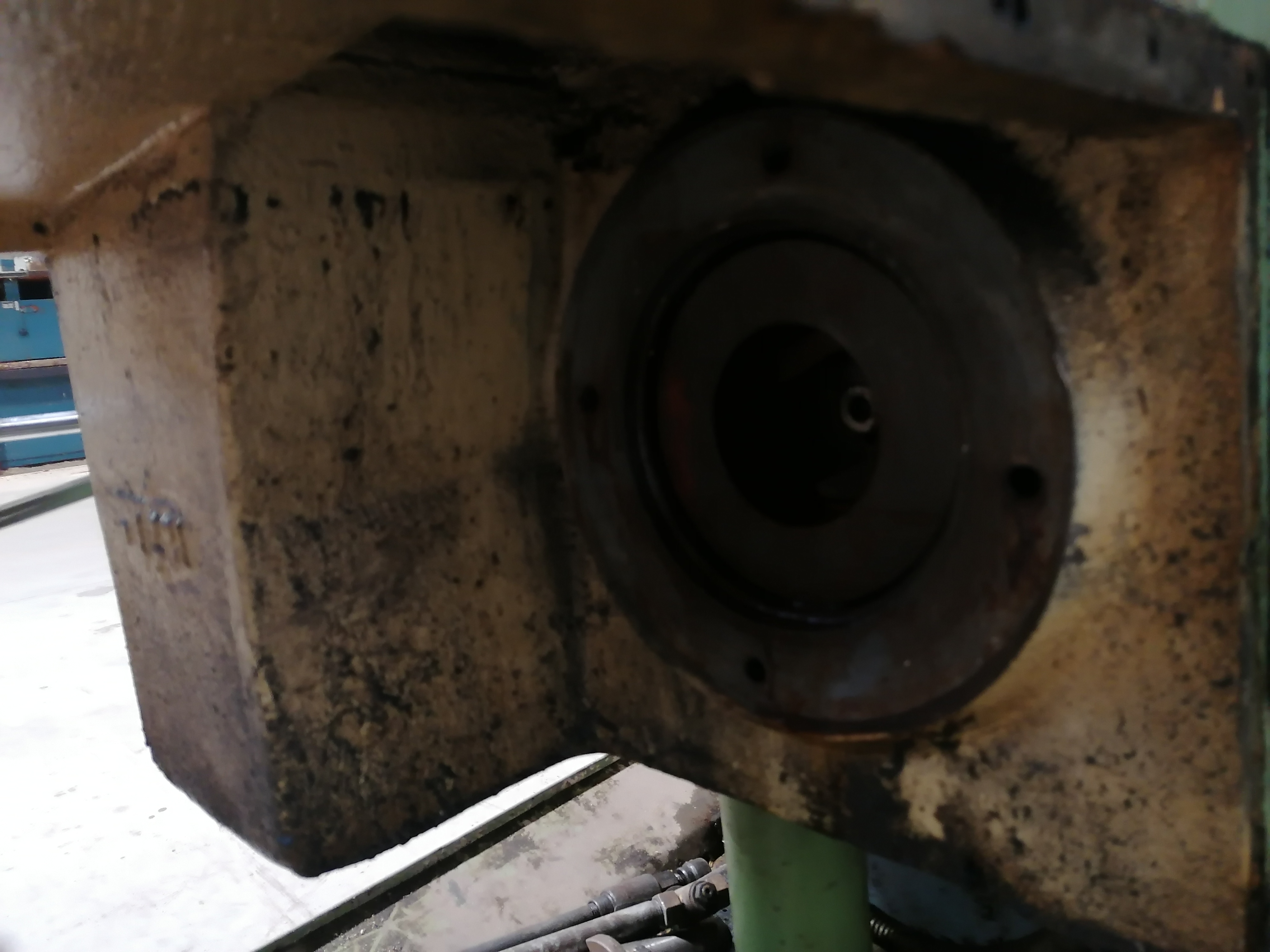

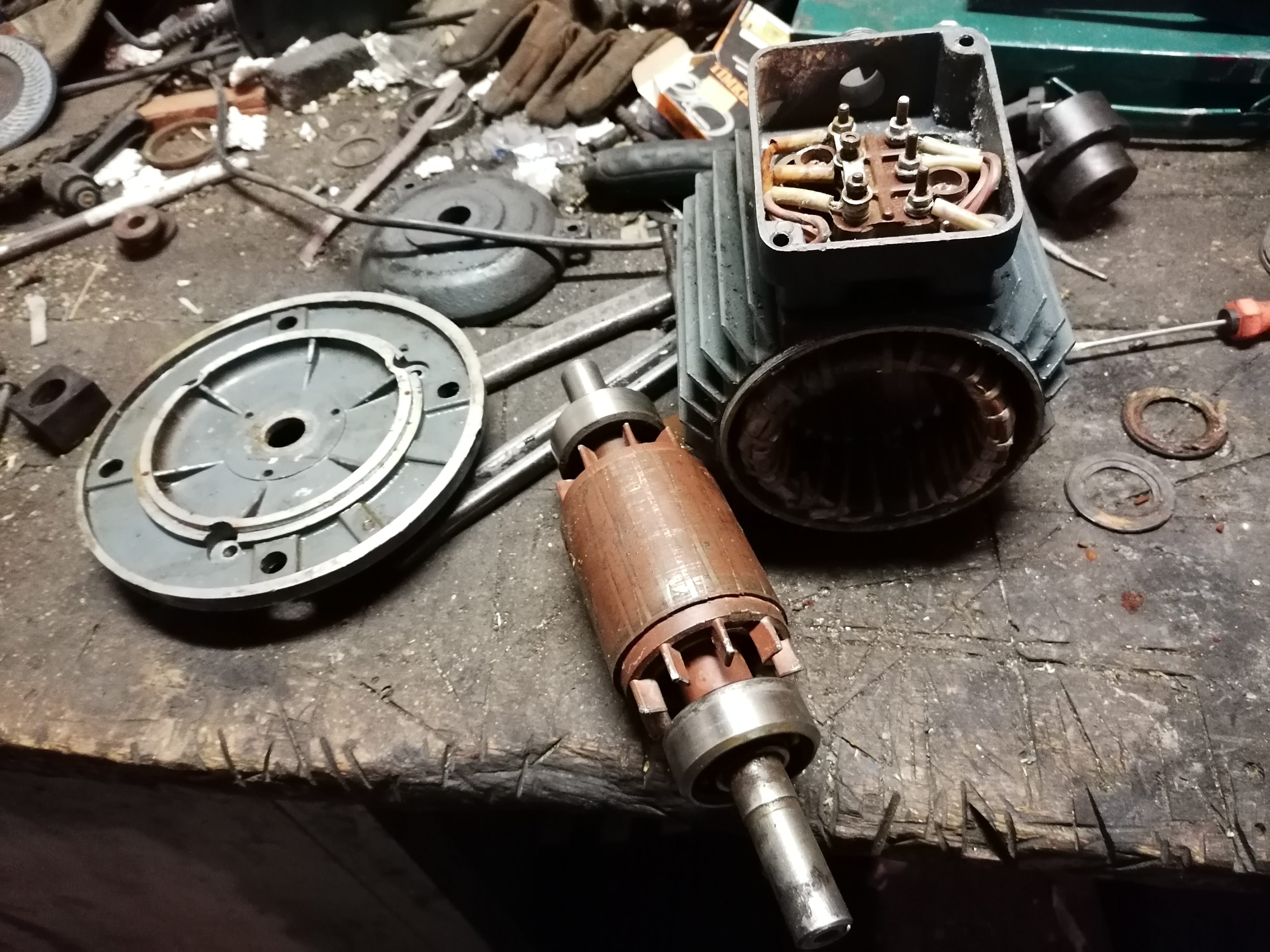

Motor som premaral funguje ale dal som ho dole a netoči sa a ani celá prevodovka musím ju rozobrať. Motor som rozobral bol zahrdzaveny rotor-stator-ložiská a ešte v motory pavučina :lol: tak som ho vyčistil ložiská rozchodil a zajtra skladám :D
Neviem ako sa tam mohla dostať voda najskôr zrazaním
