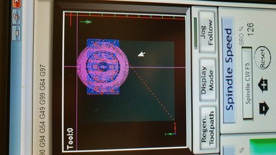

Můžete mi poradit jak odstranil v mach3 funkcí kruhové výjezdy nebo tolerance u radiusu.
Programy děláji kruhové pohyby,které následně zabouráji.

ahoj, o takove funkci nevim, mach jede podle Gkodu co do neho zadas a s korekcemi ktere mas v tabulce nastroju..
dle meho nazoru musis strategii obrabeni upravit jiz v CAMu ktery pouzivas..
Jinak obrazek pekny , ale k nicemu podle nej se neda poznat nic, jen ze mas barevny monitor
posli Gkod ktery ti to dela at se to necha prohnat i pres jinou masinu..

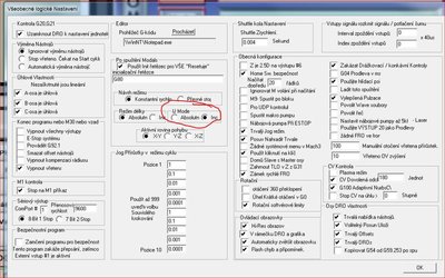

jinak jeste se mrkni do nastaveni a melo by byt nastavene pro IJ incrementalne..

To je ono už to funguje.nemel jsem to zaškrtnuté.
