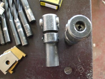

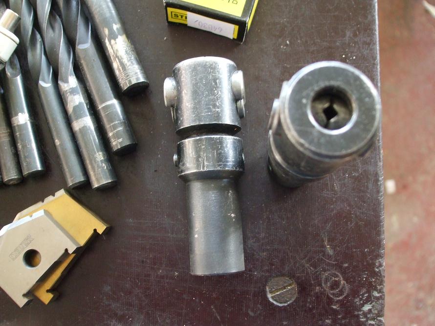

Nedávno som riešil podobný problém. 7
1. Klieštiny sú riešenie, ale funguje to iba na malé závitníky, potom sa už ľahko pretočí.
2. To vratidlo mám tiež. Nieje to Bahco, ale vyzerá identicky. Závitník sa v ňom mierne vaklá a pri vytáčaní mi pravidelne zostane v diere a vratidlo v ruke a zrovna opakovateľne centrické upnutie nástroja to tiež nieje. Doporučujem kúpiť naozaj nejaký značkový, nie čínsky ochrúmaný noname predávaný drahou firmou. Existujú aj adaptéry na golu pre závitníky, je to v širokom spektre priemerov a vymeniteľné na 4 hrannú tyčku z gola sady. napr. tu: https://www.auto-pilot.cz/pro8424643/sk ... -tengtools
3. Najlepšie čo mám je táto hlava:
https://www.kovonastroje.cz/sk/Nastroje ... -B16.html
Cena nieje zrovna ľudová, ale závitník je centrovaný 3 čeľusťami za driek a dvomi pohyblivými čeľusťami k tomu istený proti pretočeniu. Nieje tomu čo vytknúť.
4. Mám aj 2 čeľusťovú hlavu k vrtačke, závitník drží dobre za 4 hran, ale keďže úkos čeľustí nieje 90°, závitník mierne vaklá. A je dosť obludná, občas používam v sústruhu.
5. Nedávno som na fóre kúpil starý socíkovský Narex závitorez (vyzerá ako ručná vrtačka). Má milú malú 2 čeľusťovú hlavičku, tentokrát ak so správnym uhlom. Treba hľadať po bazároch, ceny bývajú ľudové, najmä ak nefunguje motor, alebo sa rozbil vypínač.

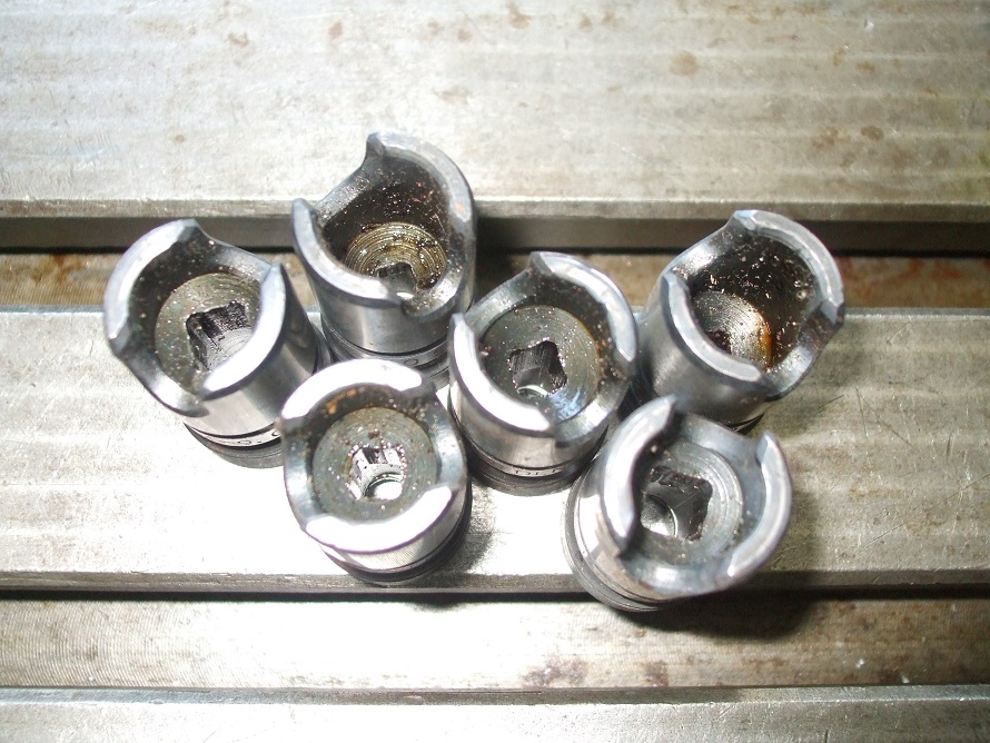

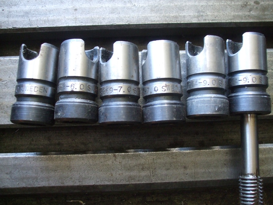

Tie z tých Narex závitorezov sú tie dva na fote, no nedávno som s nejakými vecami kupil aj tých šesť držiakov, a neviem do akého vehementu idú
