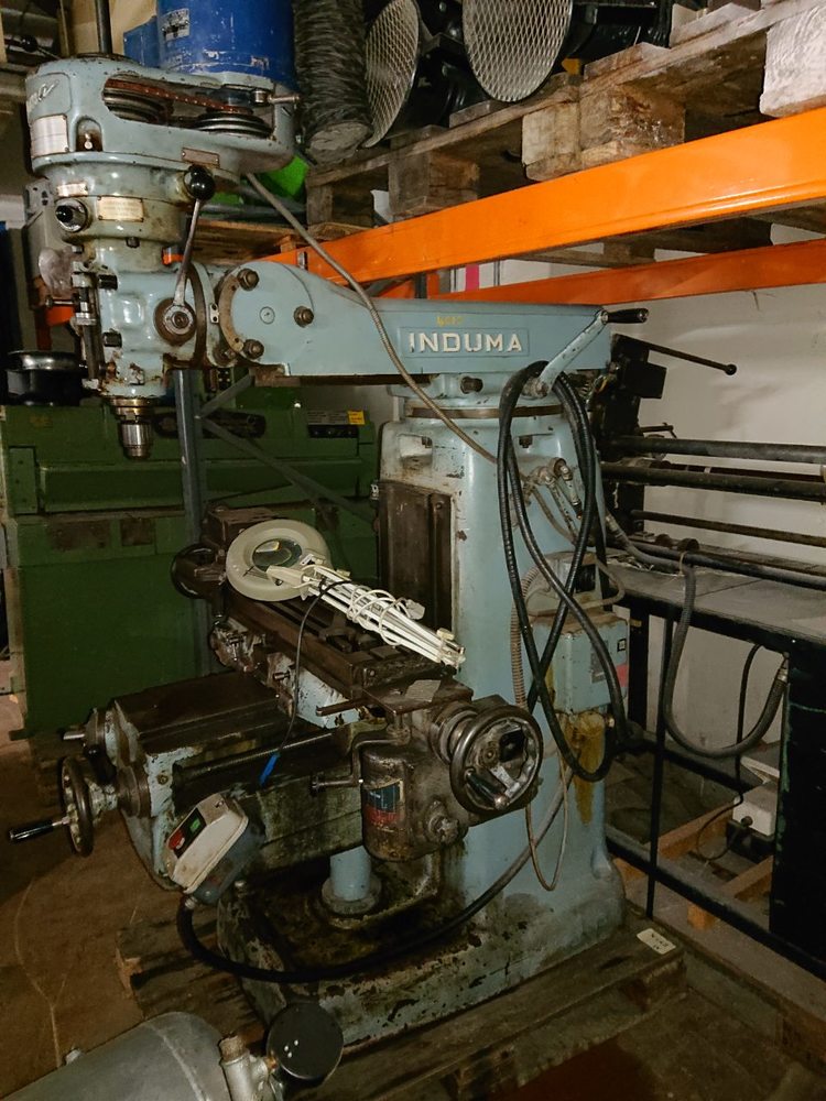

Zdravím chtěl bych se zeptat jestli má cenu kupovat za cca cenu šrotu fretku Induma co je na fotce. Prý asi nejde jeden posuv. Jestli se dají případně nějak rozumně spravovat.
DwPetr
Příspěvky: 4886
12. 2. 2019, 9:05
Podle mě je to ideální stroj do dílničky, kterej se dá spravit, a za cenu šrotu to nikdy nebude proďelečný.

jakob92 píše: 12. 2. 2019, 8:59 Zdravím chtěl bych se zeptat jestli má cenu kupovat za cca cenu šrotu fretku Induma co je na fotce....
Ty humoristo! Sice tam žádnou "fretku" nevidím :D , ale pokud chceš něco tvořit, tak neváhej! :)

Tak jsem frezku prohlídl a bohužel stranové posuvy mají vůli , dá se vyměnit popřípadě zrepasovat lineární šroub a matice? Ještě uvidím za jakou cenu to bude , nikde nebyl ani štítek s hmotností
qwer
Příspěvky: 1301
Registrován: 8. 4. 2008, 8:09
Bydliště: Kostolec (Pov. Bystrica)
21. 2. 2019, 6:55
Vôlu má každá frézka, napr. TOS-ky mali od výroby 0,2- 0,3 mm, a potom sa to iba zväčšovalo, a robilo sa aj na takých čo mali mrtvolu cez 1mm, a v pohode.Šrob sa dá zregulovať a matka vyrobiť, no dá sa s tým žiť.

Vůli má každý šroub,teď jde o to jakou.

Vůle je opravdu hodně . Určitě 1 mm :(
