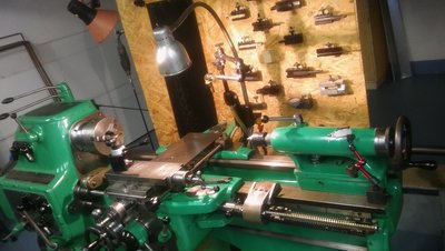

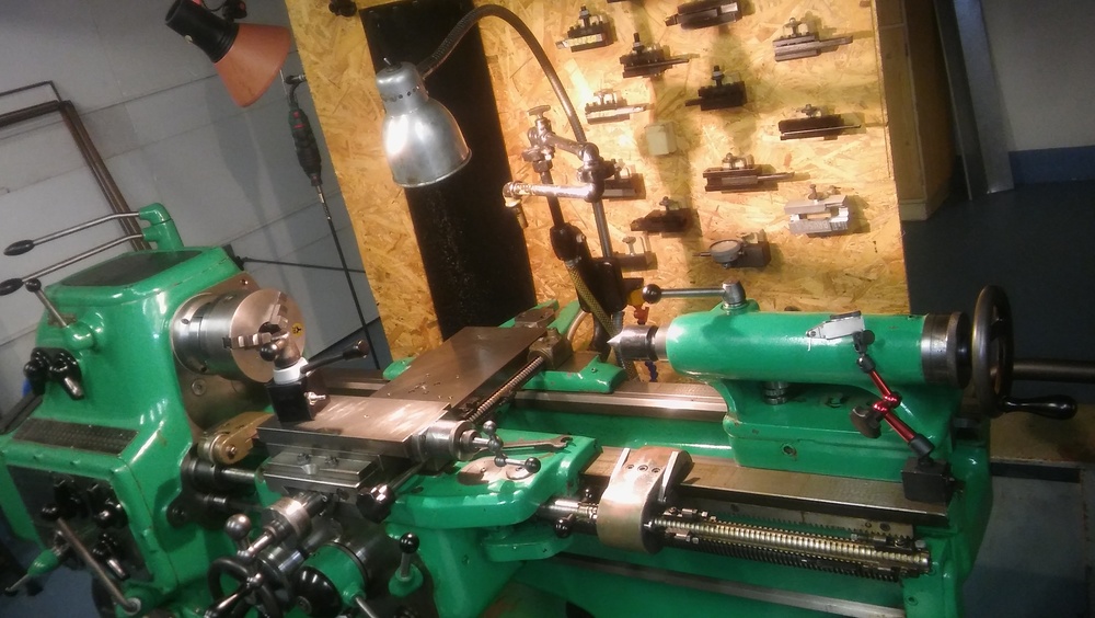

pavlík píše: 12. 3. 2019, 12:33 Trochu jiná možnost řešení - také jsem zvažoval rychloupínací hlavu a k ní spoustu držáků, ale nakonec jsem to za zlomek ceny vyřešil nákupem několika klasických nožových hlav, dodávají se běžně jako náhradní díly k danému soustruhu. A tak mám hlavu na stranové nože, hlavu upichováků, hlavu nožů do díry, hlavu na rádlovače a hlavu na přídavná zařízení (upnutí brusky a různých přípravků).
V každé hlavě je několik nožů, vše nastavené, takže manipulace velmi rychlá, prostorové nároky skromné, cena dobrá - jedna nožová hlava mě přišla asi na 700,- Kč (ale mám malý soustruh).

Cau. Na tu tvou padesatku je ta navrhovana hlava mala. Potrebujes vetsi nez 300mm.
Ja mam na S28 nejobycejnejsi pistovou variantu cinskeho designu ve velikosti AXA (take do 300mm). Takovouhle.
Vyhodou je jednoduchost tvaru samotnych drzaku, takze si snadno vyfrezujes dalsi a dalsi i na klasicke frezce. Ja si ruznych tech nozovych drzaku namlatil asi tricet a dnes si to uz bez nich nedokazu predstavit.
Mam porad i dva klasicke "majzlkastly" :) pro nejvetsi a nejdelsi noze, protoze je to precijen trosku tuzsi varianta upnuti nez ta vymenna hlava.
Pro tebe by pripadala v uvahu asi CXA varianta s deklarovanou pouzitelnosti pro prutocne prumery az do 18". Treba takovou. Doporucuje se spise varianta upinani klinem nez ta pistova (ale ja s ni nemam zadny problem).
edit: kdyby i CXA byla mala, tak urcite bude sedet velikost CA. Tyhle varianty upinani klinem jsou vlastne kopie americkeho Aloris.
