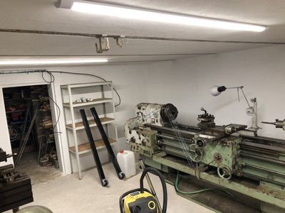

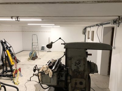

loni se mi podařilo sehnat z mé bývalé průmyslovky za hubičku pár mašin. Udělal jsem rekonstrukci hospodářského stavení a teď se konečně dostávám k samotným strojům, abych si s nimi měl kde hrát :) Mám v plánu je dát jak po technické tak vizuální stránky kompletně do pucu.

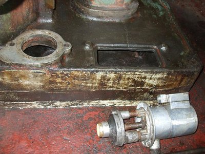

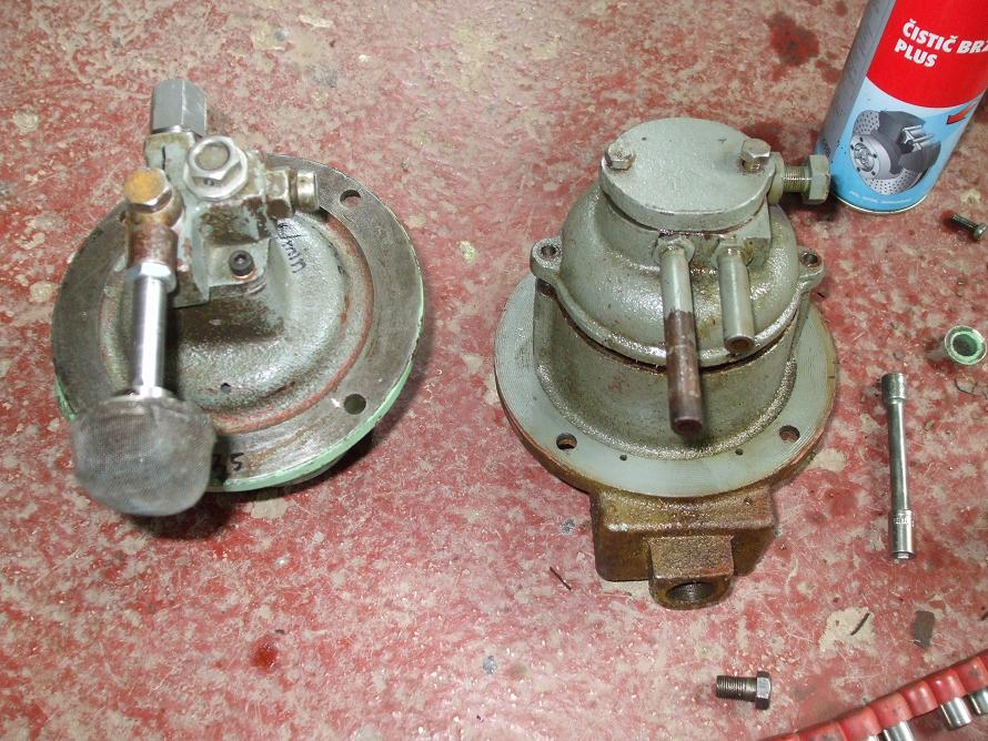

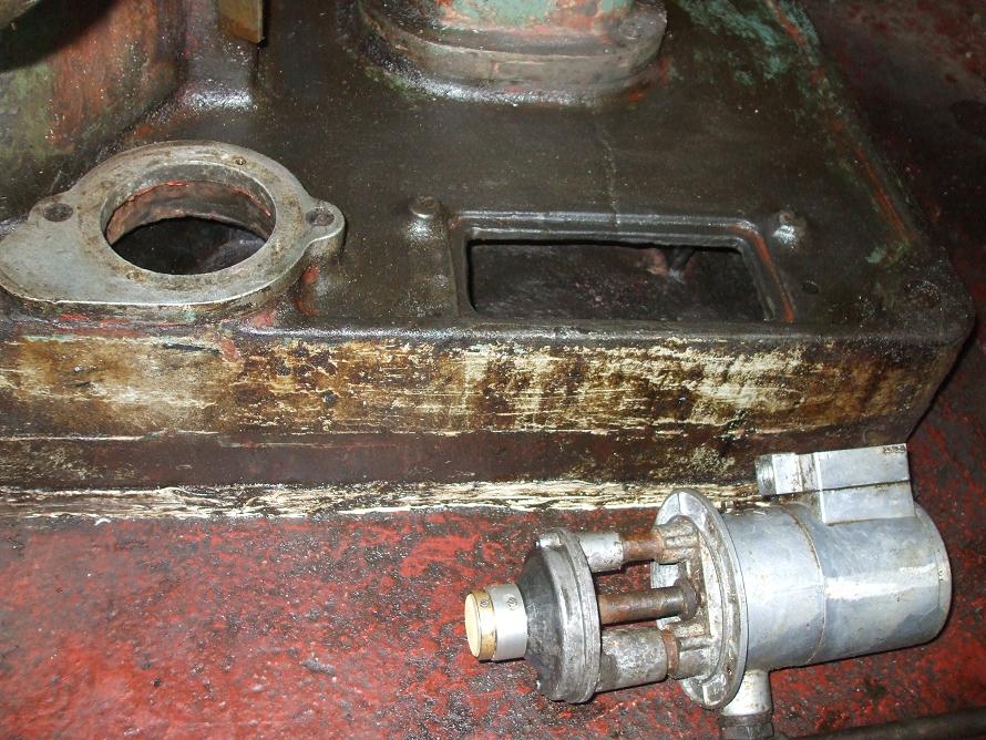

Nejstarším kusem je frézka FA3U do které jsem se pustil jako první. Nejdříve rozborka stolu a následně kontrola elektriky. Zjistil jsem nefunkční olejové čerpalo, projistotu jsem jej vyndal, rozebral, zkontroloval, přepojil a ono se potvora ani nehne. Čistě projistotu, motor je 3F, ale nemá přivedenou nulu, ta je předpokládám řešena na kostru?
AD1) Prvně se vás chci zeptat, zda-li nemá nikdo na prodej náhradní - typ CSP1. Případně má někdo zkušenost s převinutím? Radši bych vyměnil za jiné..
AD2) čerpadlo emulze je na tom v zásadě stejně, také se nehne. Opět se tedy tážu, má někdo náhradní, které již nepotřebuje?
AD3) Zjistil jsem, že kabeláž jdoucí k motorům, čerpadlu a obecně k periferiím je ztvrdlá a nacucaná olejem. V podstatě zralá na výměnu, což jsem +/- očekával. Počítám, že se s tím poperu sám. Hodil by se ovšem případně kontakt na šikovného elektrikáře či znalce, který by případně mohl přiložit pomocnou ruku. Nevíte o někom?

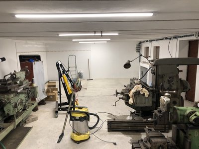

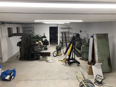

Přidávám pár fotek nové kovodílny :)

To čerpadlo mazania som tiež riešil, podarilo sa mi síce zohnať podobné, ktoré som namontoval, a pôvodné som dal previnúť do foroty. Ten čo mi ho prvýjal, sa mu do toho moc nechcelo, že je tam vela závitov jemného drôtu. Čerpadlo emulzie skús rozhýbať- vymeniť ložiská. Je to stará bolesť ak to dlhšie stojí ložiská zahrdzavejú, možno nebude zhorené.Tú inštaláciu sa tiež chystám vymeniť, a dorobiť ovládanie hlavne čerpadla chladenia na panel vedla displeja odmeriavania. Je to otravné behať okolo mašiny zapínať čerpadlo

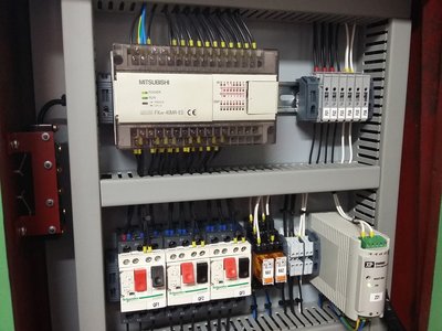

To já elektriku na frézce opravoval, opravoval a najednou... :lol: Pravda je, že to nemusíš všechno hned vyškubat.

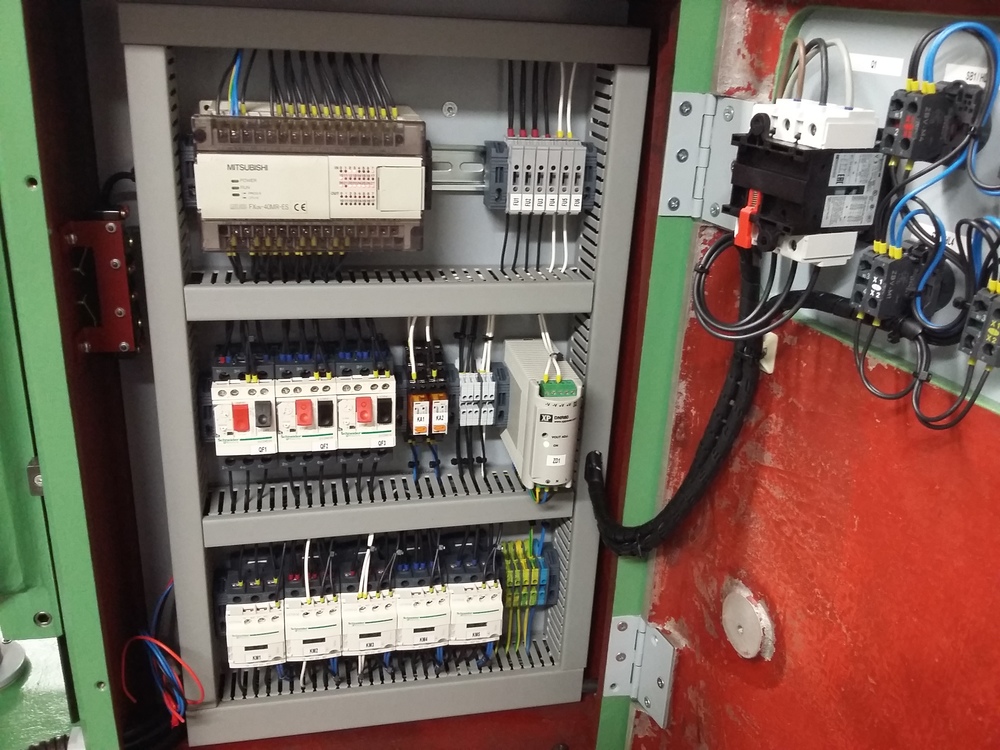

Ale k té elektrice. Pokud se nechystáš na kompletní výměnu, tak bych vše podotahoval, vyměnil dráty s poškozenou izolací, vyčistil a rozchodil spínače a tlačítka. Následně strč do zásuvky a uvidíš.

On je to rozvaděč ze Strigonu, ale princip je stejný. Něco nafotím.

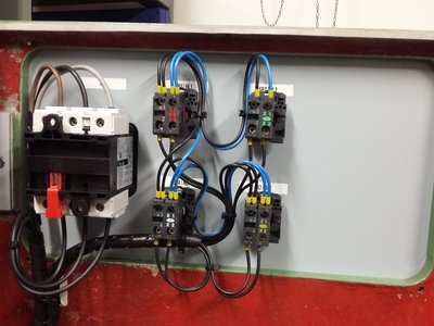

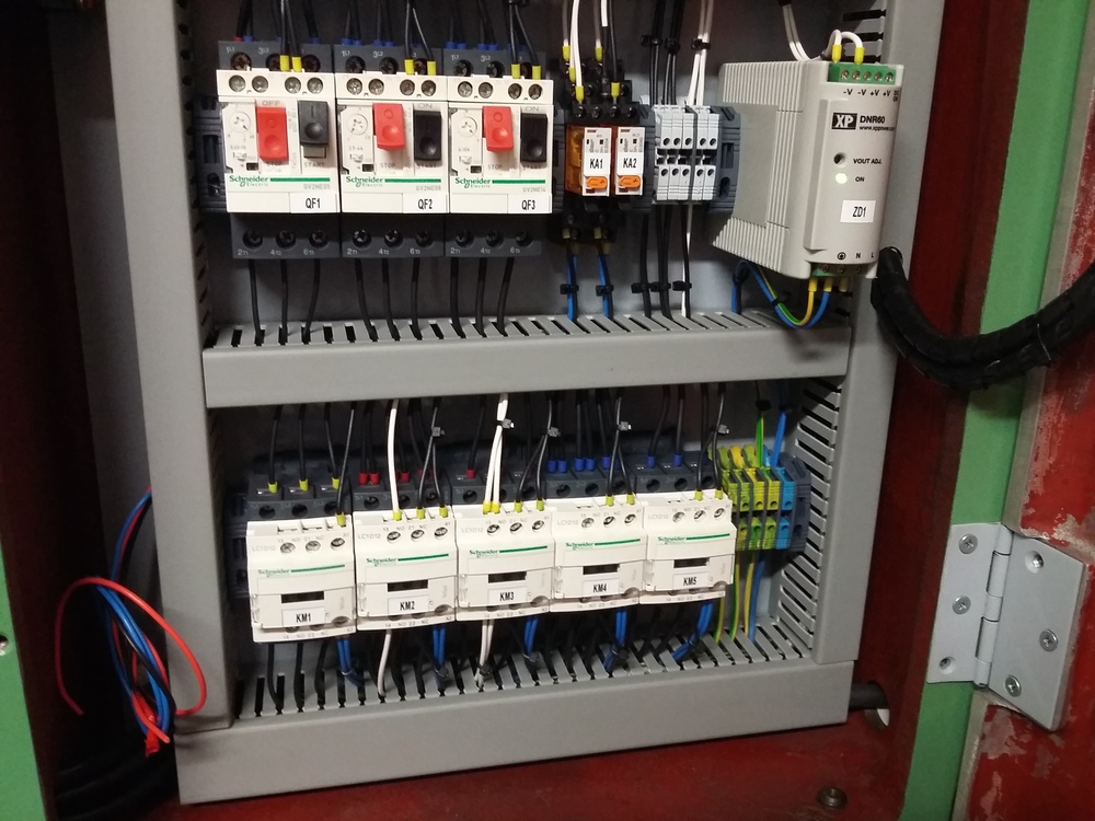

19. 3. 2019, 5:23
Ještě nějaké fotky elektroinstalace z toho Strigona jen pro inspiraci. Já měl elektriku opravdu v dezolátním stavu, tak jsem to nakonec musel předělat. Jinak bych určitě doporučil k motoru měnič, nebo softstarter. Při navolení vyšších otáček to docela nepříjemně cuká. Já ho tam zatím nemám, ale možná to časem dodělám. Ten měnič je jen horší v tom, že svádí k regulaci otáček potenciometrem a ne změnou na převodovce a tím se konkrétně u toho Strigona snižuje i výkon čerpadla mazání. Myslím že FA3 to bude mít podobně.

Elbarto: má to moc pěkný, už jsem si všiml dřív, že je Petr detailista... Taky se musím dokopat k magnetce a takhle ji předělat. Je to tam dobrý harakiri. Chlazení zapínání vlevo pod stolem, vřeteno a hydraulika vpravo, magnet nahoře za stolem...
