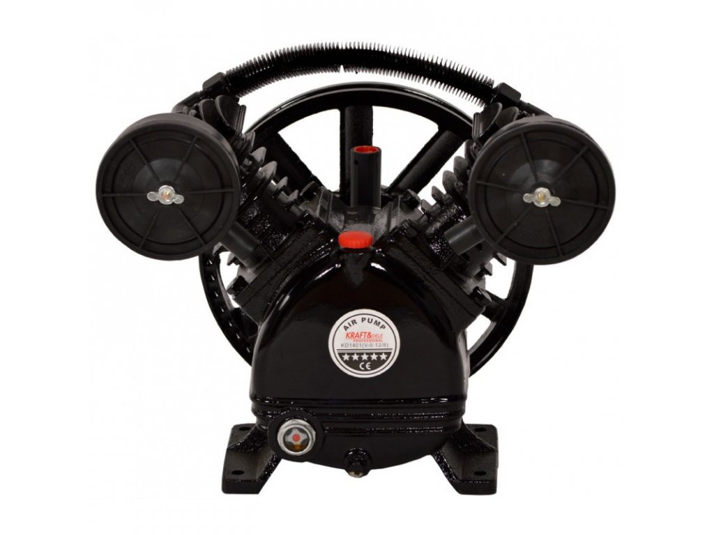

Máte někdo praktickou zkušenost s těmito kompresory?
Např.
https://www.dum-dilna.cz/kompresorove-j ... le-kd1403/
Motor a vše ostatní mám.
Je lepší zvolit 3válec nebo větší 2válec
Jaké by měl mít otáčky?
Příspěvky: 4891
31. 10. 2019, 4:08
To ti nebude dělat mám obavu radost, to zpracování je děsivé už na malé fotce, navíc to stříkají snad nějakým "gumoasfaltem" zrejmě ve snaze maskova zubaty odlitek :-(

nebylo by jednodušší za litr koupit starý kompresor z LIAZky a dát ho na generálku za 4000? Životnost bude jistě několikanásobně delší, výkonnost vyšší. Já koupil kompresor Jikov 4143 po generálce za litr. Plánuju k němu připojit vysoušeč z náklaďáku a koupil jsem 10 let starou nádrž na LPG. Ta je jak nová :) Když jsem sháněl, našel jsem inzerát na úplně nové kompresory z Karosy, také za litr.

Kompresory z náklaďáku jsou zoufalost při použití jinde než v náklaďáku. Ať už konstrukcí, třeba vodní chlazení, tak mazání, nebo výkonem.
Začni tím na co to chceš, a pak se uvidí jestli stojí za to vůbec vyrábět nějakej polofunkční celek. Když se totiž spočítají všechny serepetičky okolo, tak se dá za stejný peníze koupit normální kompresor, buď Orlíkovo těleso, dokonce i po tý asi GO, alespoň zvenčí barvou, nebo se dá koupit celej hotovej použitej kompresor s úplně jinejma parametrama.

Jestli ti nevadí řev šakala a menší výkon tak stačí dvouválec s integrovaným motorem (2800ot /min) s nádobou 50litrů ,pokud chceš něco tiššího a většinou výkonnějšího tak dvouválec s pohonem řemenem otáčky 1100ot/min. cenová relace tak 7-10000 ,pokud se k němu budeš chovat slušně tak tě jako hobbíka přežije a dětem bude stejně jedno jestli do kovošrotu povezou hobby kompresor nebo profi :lol:

To už bych se možná rozmejšlel i jinak, je to sice trošku dražší, ale je to plnohodnotnej stroj, kterej bych z fleku mohl hodit na lakovnu, a nebál bych se s ním i pustit do menšího písku https://stroje.bazos.cz/inzerat/1111154 ... r-boge.php
Spíš už jen pro názornost, celkový řešení https://stroje.bazos.cz/inzerat/1111863 ... er-am5.php a i když se to někomu nebude zdát, tak ta cena není vůbec špatná. Je to sice jen osmistovka no, ale lakovnu a nářadí by v tichosti dobře utáhla.
