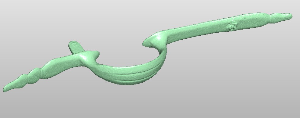

Tak další várka skenů pro představu.
Lučík:
https://uloz.to/file/ZSKpSu3rcXpq/acheo-lucik-zip
Popelník:
https://uloz.to/file/UOT9vYrpsy0B/popelnik-zip
Vrtule:
https://uloz.to/file/a6zHaDiaTQDB/vrtule-zip

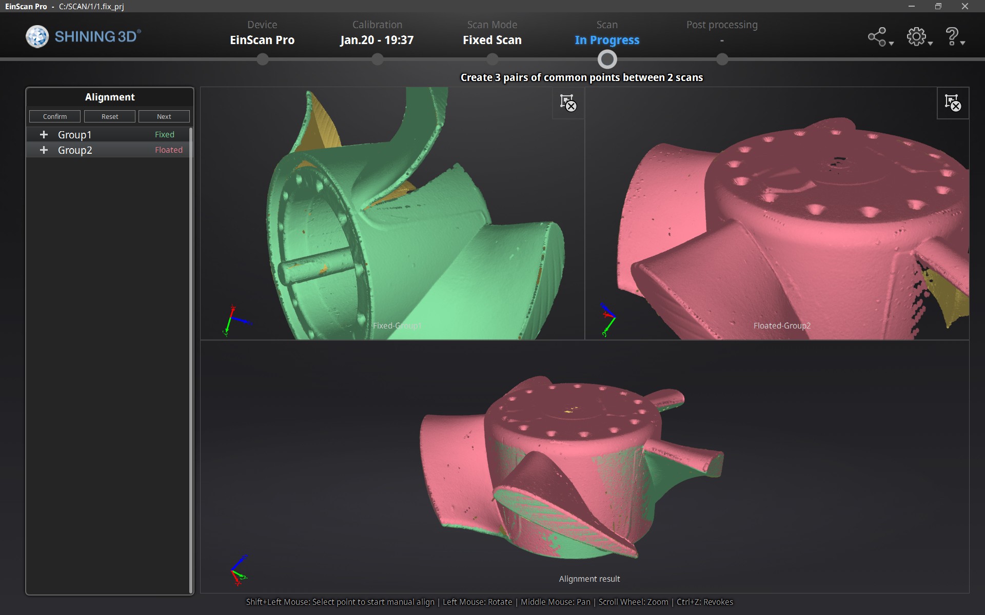

Ten rám má velikost 62x137x137. A výsledná velikost skenu je 180MB. Odhaduji, že na té točně bude možné skenovat díly tak do 80x150x150. Je to skenování skoro bez práce. Sice jsem tu vrtuli a ten rám skenoval skoro hodinu, ale to jsem si hrál s nastavením a spouštěl to několikrát dokola. Do půl hodiny bych se měl vejít. Pokuď jde o větší díly, tak tam se musí dělat jednotlivé snímky v režimu fixního skenu a ručně je napojovat. Což je zdržovačka, ale mělo by se dosáhnout větší přesnosti, než u rychlého ručního skenu.
Ten kýbl, co jsem skenoval na točně tak to je příklad hladkých ploch, které se špatně napojují a dochází tam ke zkreslení. Zkusím to naskenovat ještě jednou a přilepím tam náhodně nějaké značky. V podstatě by měly stačit obyčejné samolepky, jaké jsem použil u vrtule. Tam jsem je použil abych věděl, ve kterém místě to mám napojit.

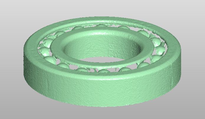

Sken ložiska. Teprve když jsem to naskenoval, tak jsem zjistil, že vnitřní kroužek má kuželovou dírů. Tak k měření je jen na vnější kroužek. Posuvkou jsem odměřil průměr 71,96. Na skenu jsem v různých výškách zkonstruoval tři kružnice o průměrech 72,1; 71,96; 72,07 v průměru tedy 72,04.
Stovku na plochu přidá postřik křídou, tedy skenovaný válec má průměr 71,98 a tedy rozdíl je 0,06. Řekl bych, že to přidává přídavek na plochu. Vnitřní rozměry vycházejí menší, vnější rozměry větší. Sken jsem dvakrát opakoval s počtem snímků 5 a 10 a rozdíl v průměru u druhého skenu byl jen o stovku.

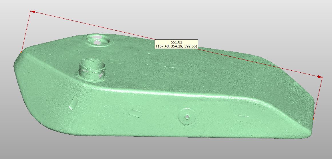

Sken nádrže motorky. Trvalo mi to 1,5h naskenovat. Tady jsem točnu použít nemohl, musel jsem dělat snímky po jednom a občas je ručně zarovnávat. Výsledný stl měl 800MB.
K přesnosti. Ze spodu jsou 4 závitové vložky, do nich jsem našrouboval M8 s válcovou hlavou. Rozteče z modelu a z posuvky se liší maximálně o 0,4mm a to i když je měřím v jakékoliv kombinaci. Vzhledem k tomu, že ty šrouby jsou na rozteči 90x315 tak to považuji za docela dobrý výsledek.
Jak je ta nádrž dobouchaná, tak rovinnost rovných ploch je až 5mm.
