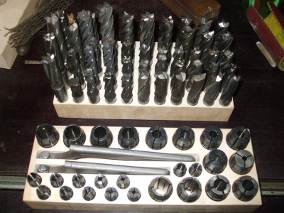

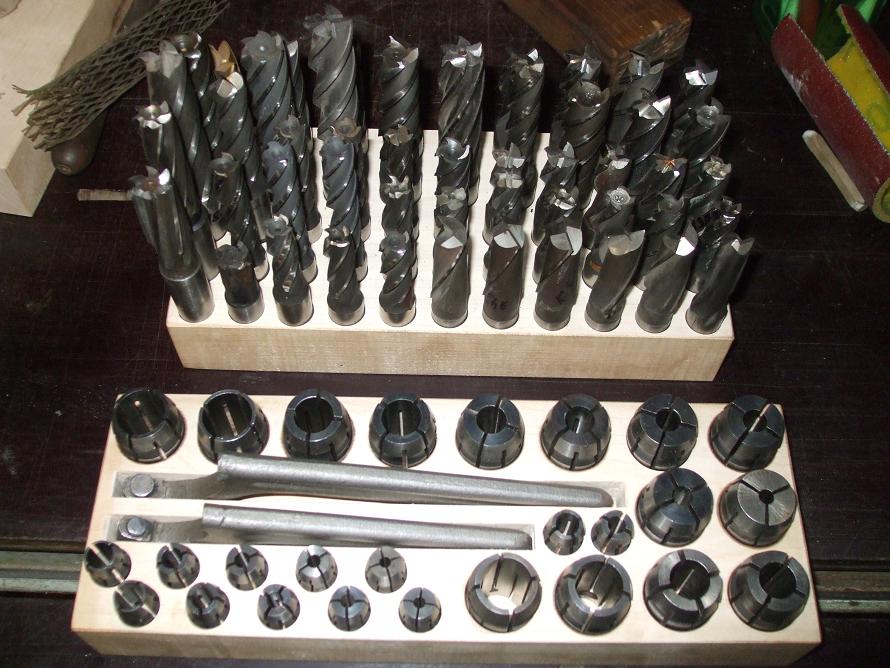

Ahoj ja drzaky na klestiny taky udelal z prkna, jen jsem to pak nastrikal nitrolakem aby se vsaknul a pak druhou vrstvou do sametoveho lesku, ne moc vrstvu. Klestiny nechytaji lisku, a prkno jse krasne vyfoukat od bordelu, na konzervaci pouzivam silikonovy, wd mi smrdi a nechava takovy jakoby hnusny film po zaschnuti.
Na hobíka to asi jde...

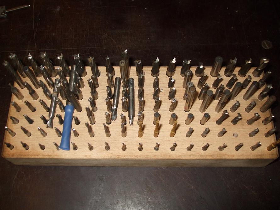

Použil by som radšej tvrdé drevo ako smrek- lepšie sa s ním pracuje, nevytrháva vlákna pri obrábaní. Ja som robil z buka, a nechal som ho na prírodno A rozostupy čo najtesnejšie. Dierok ja málo, časom to neni kam strkať

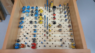

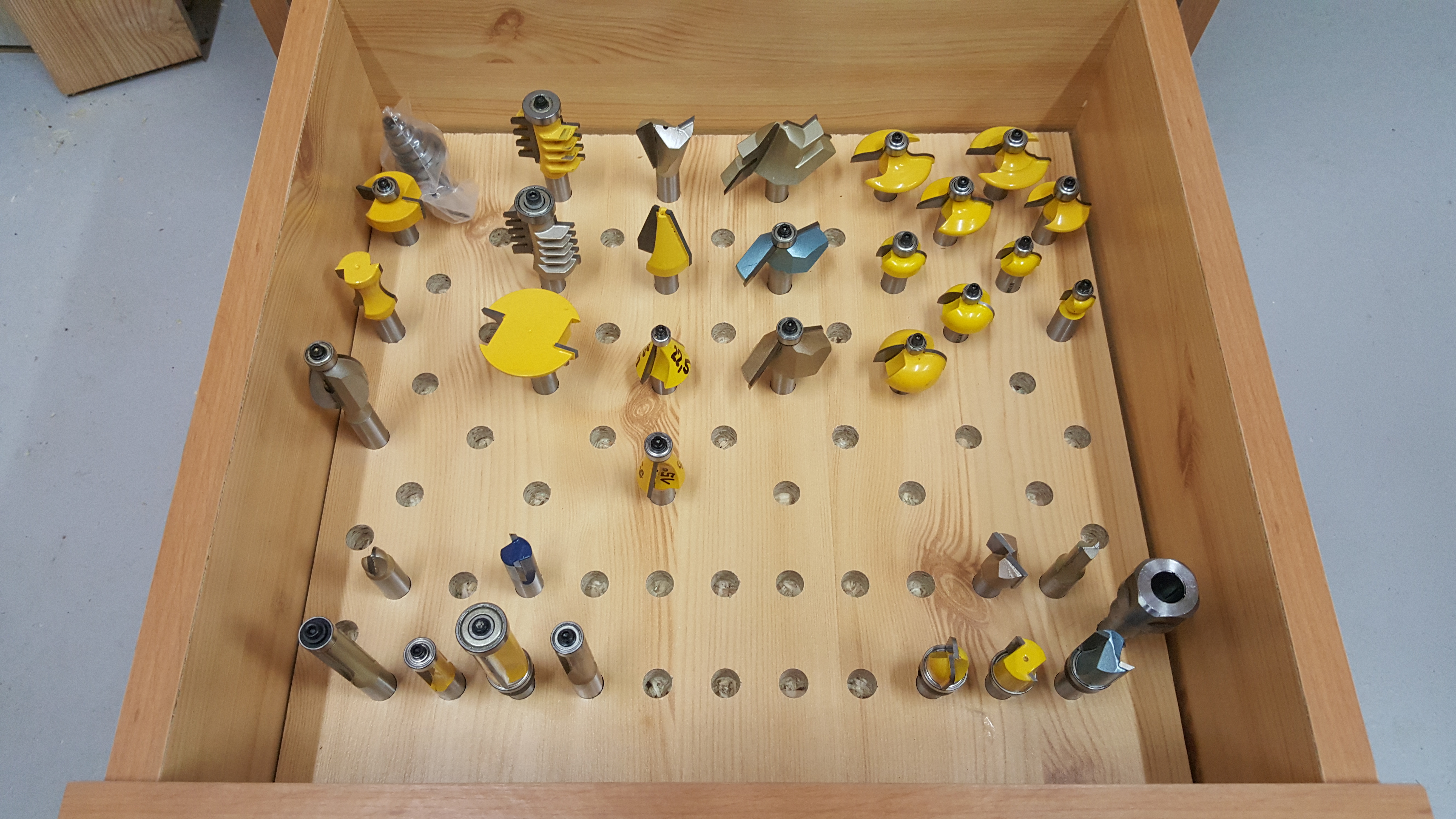

Tiež som nedávno asi po troch rokoch nakupovania nástrojov urobil zásuvky pod frezku a usporiadal nástroje. Teraz vidím čoho mám veĺa a čo chýba... a hlavne čo mám ... konečne
Použil som laminovanú drevotriesku a je vyberatelná zo šuplíka.
Ešte v jednom šuplíku mám uložené párované sety.

Lišku vám to chytá proto, že to dřevo většinou nebývá vysušené - z prkna sebraného kdesi na stavbě to dělat není dobrý nápad. Pokud dřevo projde suškou, tak tento problém nehrozí. A je dobré to dělat z něčeho tvrdého - buk, javor, habr, bříza ..... V měkkém materiálu (smrk se ty díry časem vymlátí, nehledě na to, že se to blbě vrtá.

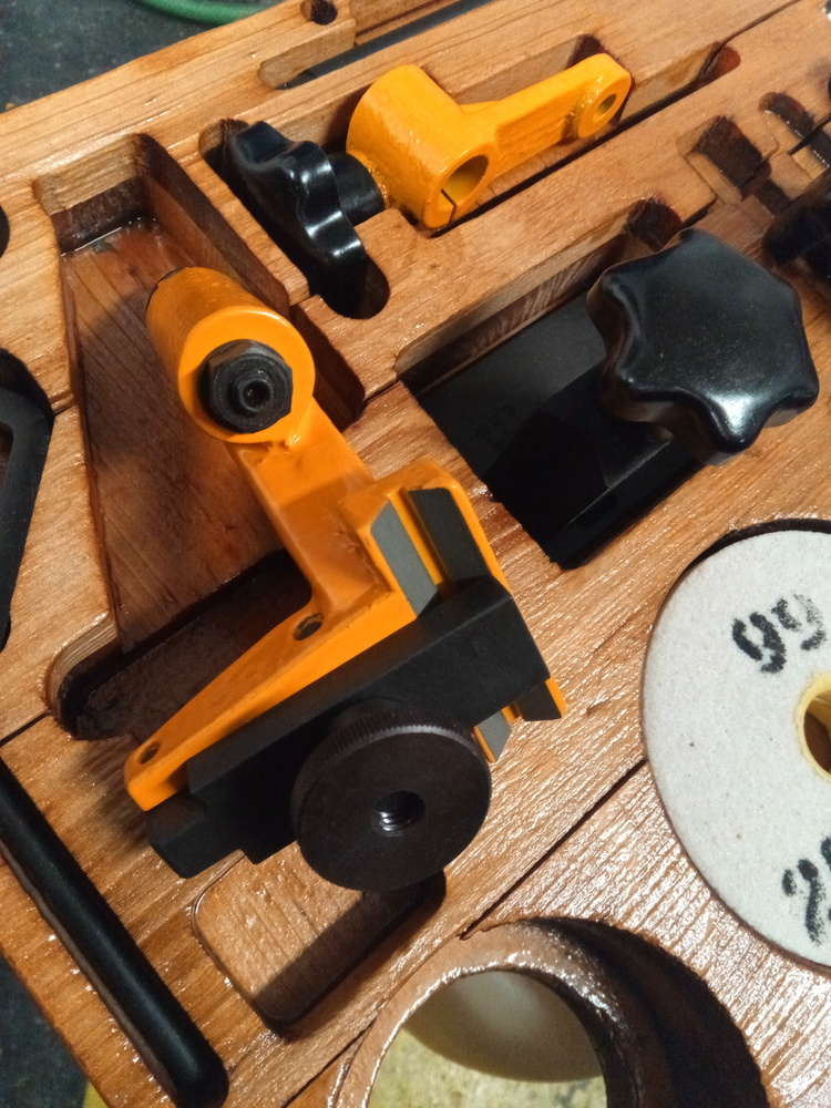

Co mám dřevo, tak zalakovaný, původní špinavý dřevo opískovaný, zalakovaný download/file.php?id=96912&mode=view
