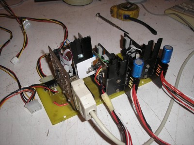

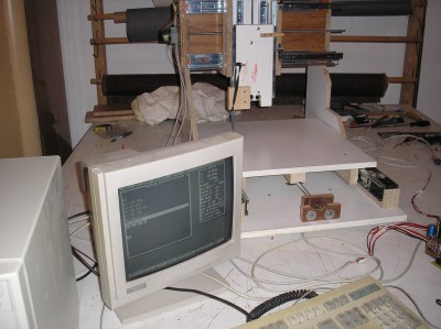

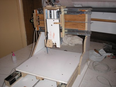

Tak se to dnes prvně samo pohnulo, Konstrukce z lamina, šuplíkové pojezdy, metrické závitovky, krokáče z tiskáren. Drivre 2x unipolár s 7026 a 1x 297-298 a zdroj 25V. Zatím to ovládám Turbo CNC-čkem.Jještě musím dodělat koncáky. Musím opravit vřeteno (Ferm 160W) a pak si začnu hrát.

tohle je poměrně stará diskuze ale chci se zeptat, jaké jsi použil ty šuplíkové výsuvy? Myšleno jakou značku a jak jsi s nimi po té době spokojen? Vím, že to není na nějaké těžké frézování ale na výrobu DPS by to mohlo stačit.
Za nějaké tvoje zkušenosti a rady bych byl moc vděčný.
Třeba já mám dobrou zkušenost z výsuvy Hettich. Používám je už přes rok v řezačce EPP a žádné zhoršení vlastností se nekoná.
U výsuvů je třeba rozlišovat polo-výsuv a plno-výsuv.
Polovýsuv tvoří většinou neoddělitelnou jednotku složenou ze dvou dílů mezi sebou předepjatých a jako takový je zcela bezvůlový. Tedy jak "do stran" tak "nahoru dolu", ale mívají omezený rozjezd, největší cca 330mm (Hettich KA1730/400 = délka 400mm). Dále také při plném vysunutí a zatlačení na konec pojezdu už trochu zapruží. Polovýsuvy je ideálně v krámě přebrat, protože některé občas drhnou, ale na vůli to vliv nemá.
Plnovýsuv tvoří většinou tři díly a poslední díl jde oddělit, ovšem kvůli tomuto řešení má znatelnou vůli ve směru "nahoru dolu" ("do stran" je vůle neznatelná). Třeba Petr tady tu vůli vyřešil elegantně tak, že dal vždy dva posuvy po 90°. Rozjezdy u plnovýsuvů jsou až 700mm (Hettich KA5632/700 = délka 700mm).
Konkrétně pro malou frézku na DPS o rozjezdech do 300x300 ti doporučím právě polovýsuv Hettich KA1730, který je široký 18mm a tak ho jde namontovat přímo na hranu 18mm Lamina nebo MDF. Pokud bys je montoval na desku, tak lze zvážit provedení KA270, které je však již široké 27mm, nebo velice zajímavým řešením je umístit na desku vždy dva a dva polovýsuvy paralelně, ale vůči sobě posunuté, kdy jeden se vždy zasouvá a druhý vysouvá.
osobně se chystám použít ty KA1730 umístěné na hraně Lamina a tyto považuji je za dostatečně bytelné řešení tak, jak jsou pro vřeteno typu Dremel/Proxxon.
