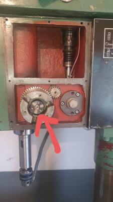

mám pocit, že tam nie je spojka lamelová ale také bočné "ozubenie" a to už môže byť zodraté. Len už neviem, ktoré bočné veko som mal dolu.

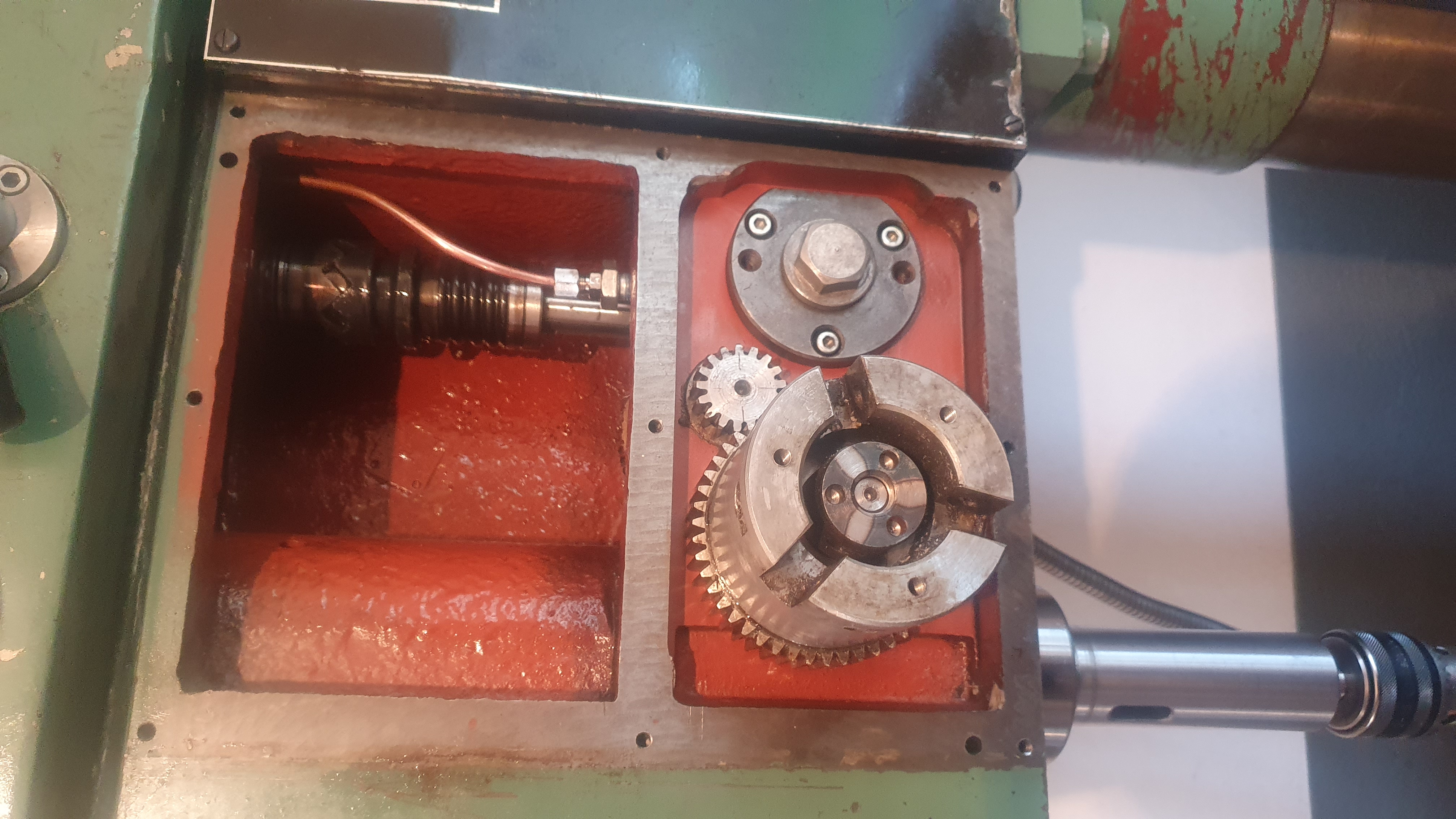

Tak chlapi idem dnes na to idem to rozobrať pretesniť dúfam že na tam nič neprekvapí :D

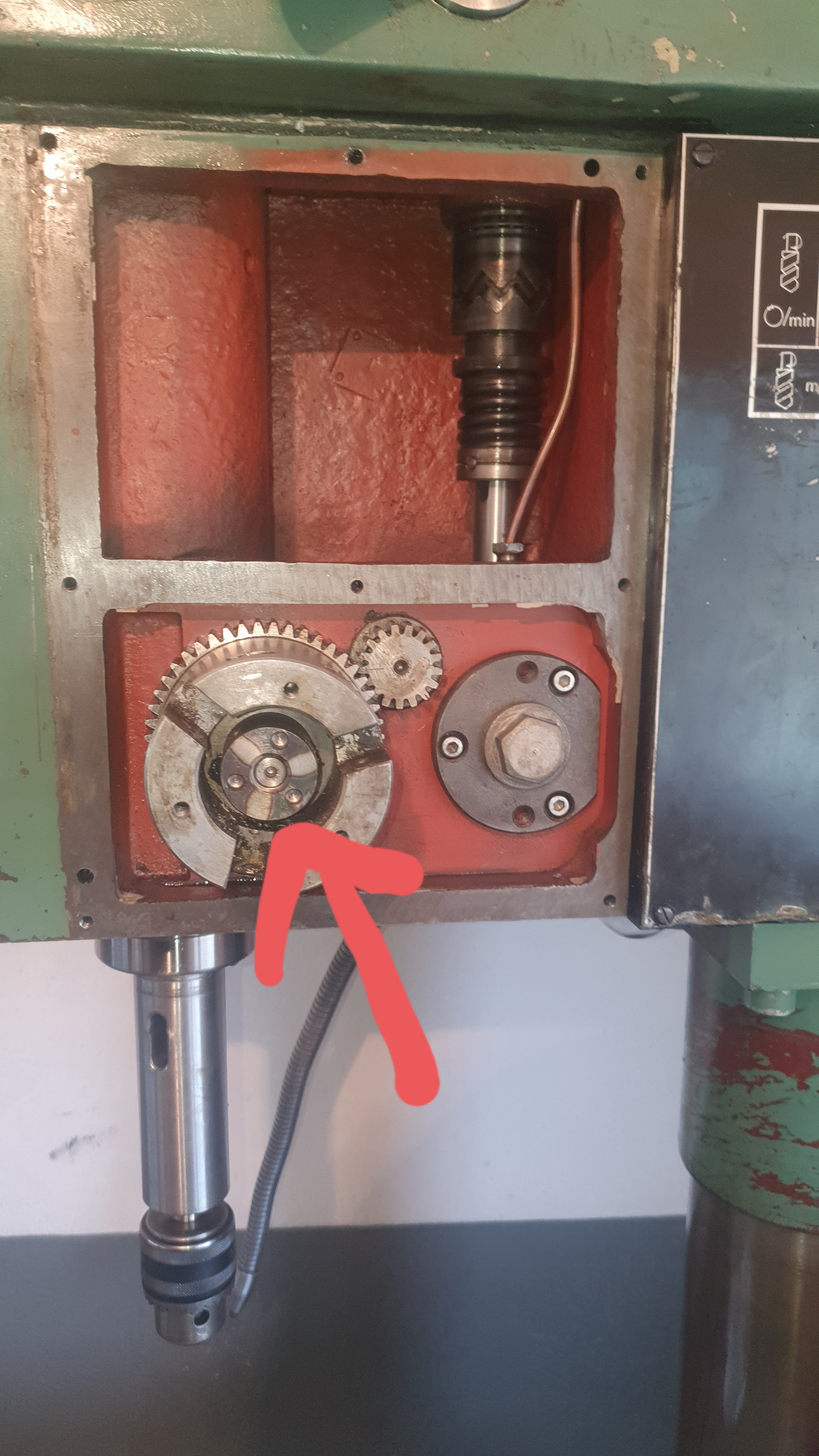

5. 1. 2023, 8:07
Tam je na kraji matica vo vnútri ako je na mojej foto treba ju zaskrutkovať aby tie madlá ťahali viac za tú spojku posuvu

Dexter píše: 5. 1. 2023, 8:07 Tam je na kraji matica vo vnútri ako je na mojej foto treba ju zaskrutkovať aby tie madlá ťahali viac za tú spojku posuvu
Jako ta velká napravo od ozubených kol? Nebo která matka?
Dexter
Příspěvky: 9
Registrován: 10. 4. 2022, 6:05
6. 1. 2023, 6:45
Túto mám na mysli 😉
Requied
Příspěvky: 8
Registrován: 24. 12. 2018, 9:16
6. 1. 2023, 7:07
Dexter píše: 6. 1. 2023, 6:45 Túto mám na mysli 😉
Super, díky. 👍
Vůbec mě nenapadlo že to je matka.
V pondělí na to mrknu a uvidím co to udělá.

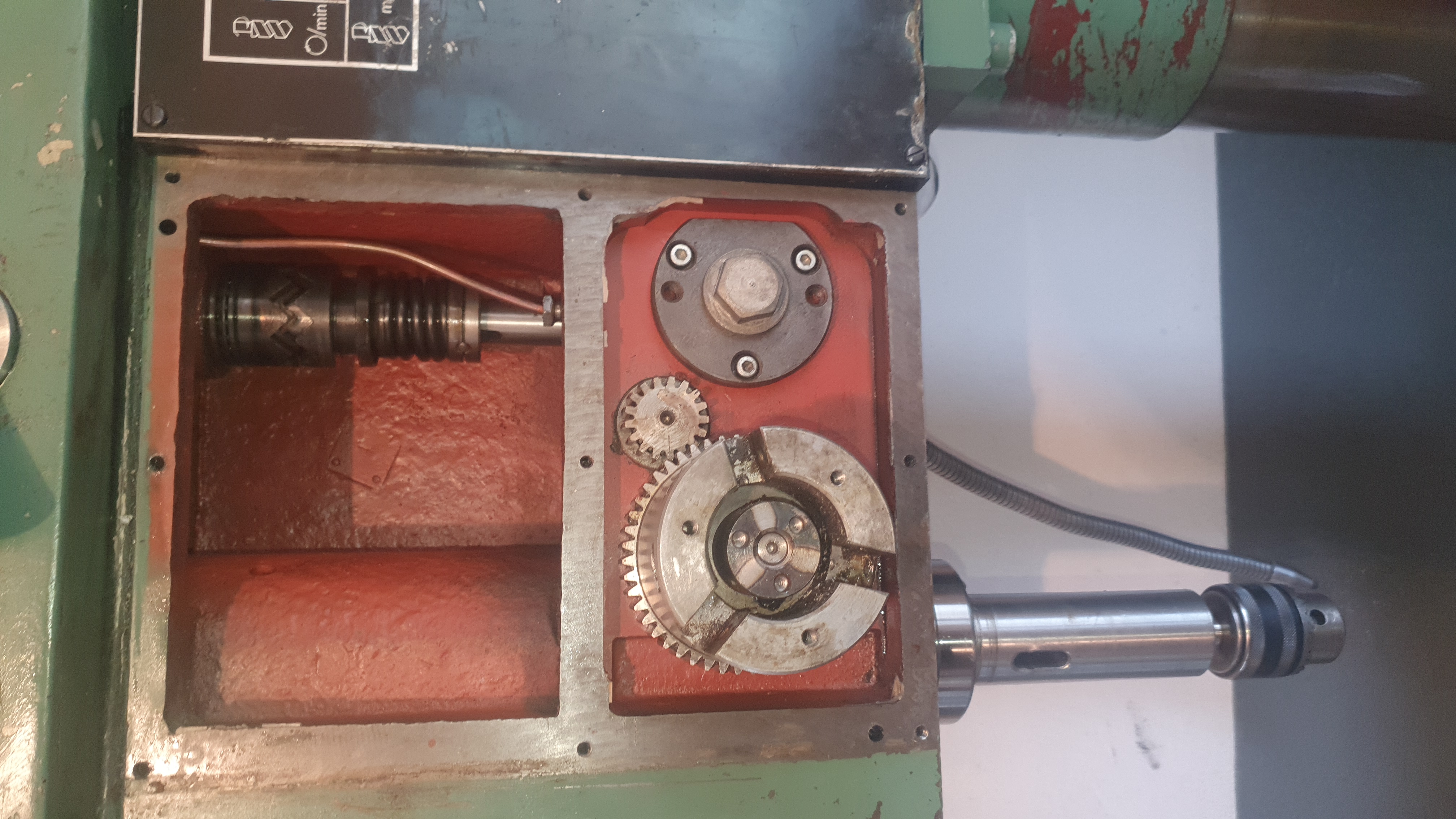

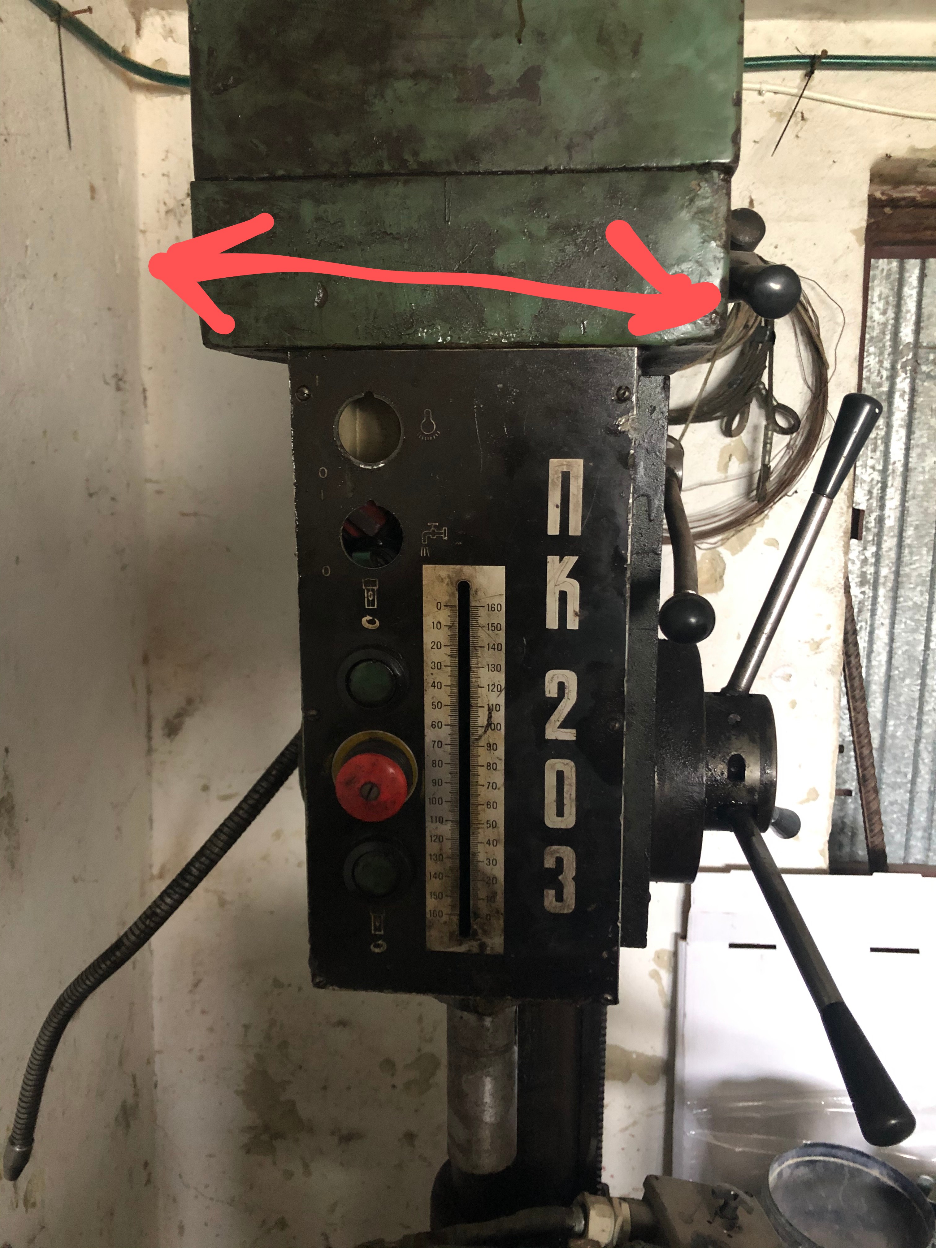

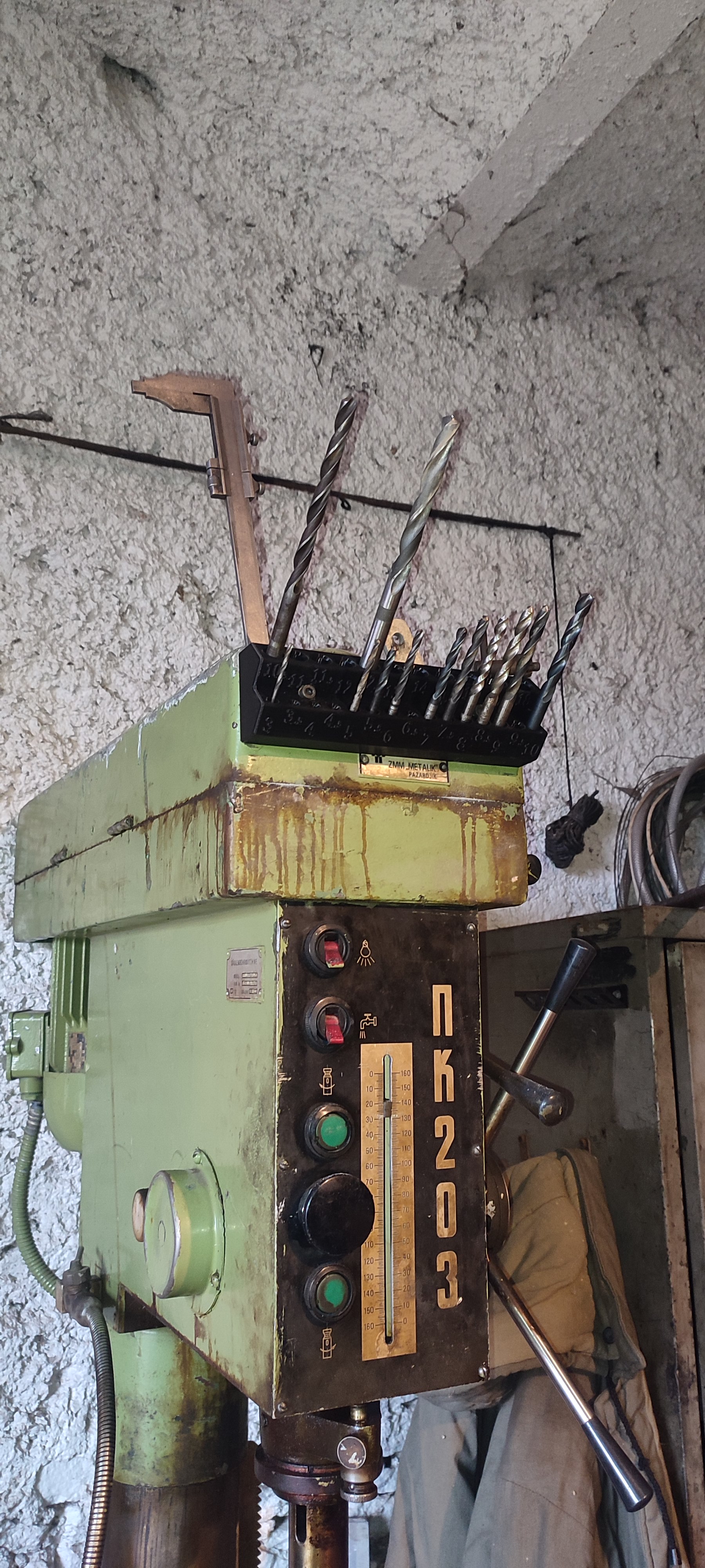

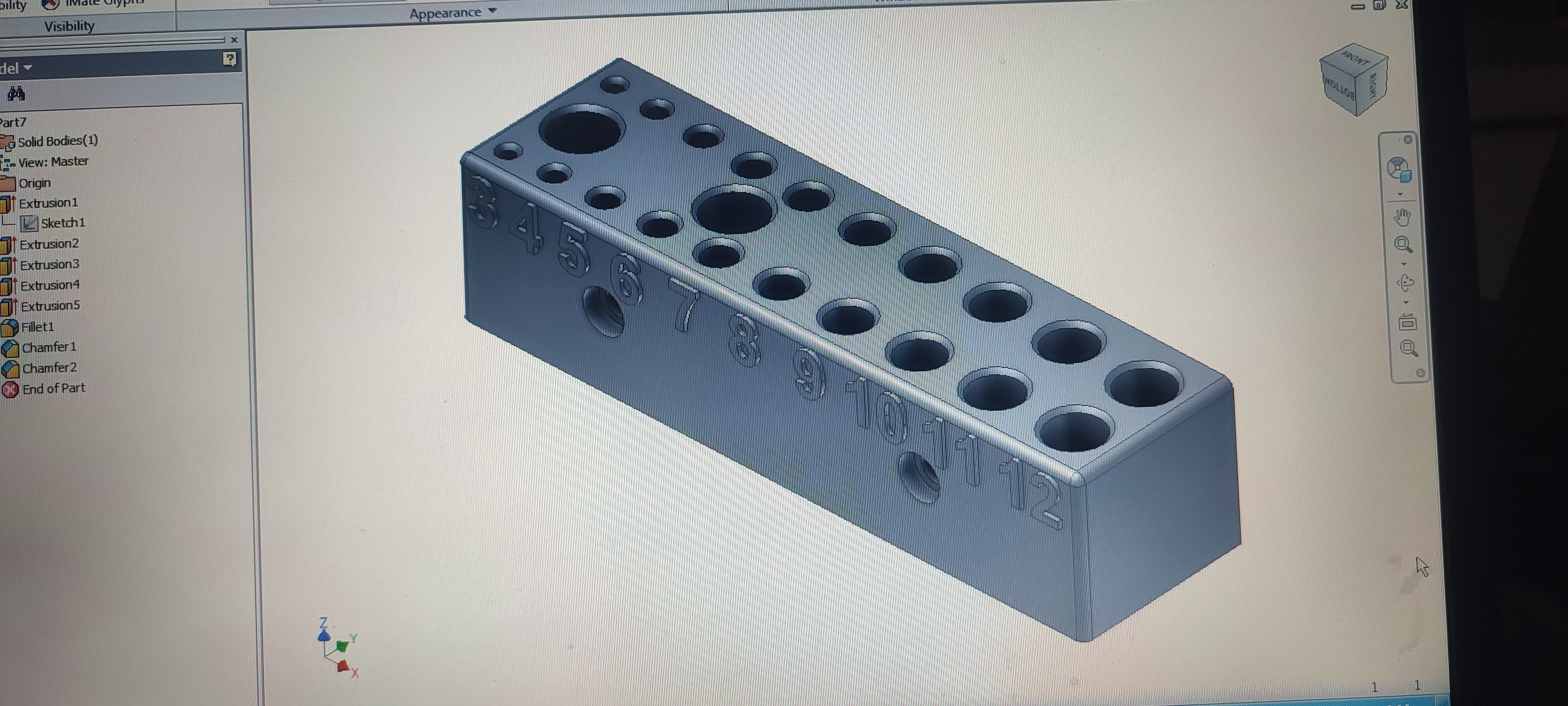

Netušíte někdo jak je široká tahle přední část a jestli je z vnitřní strany něco, kvůli čemu bych do toho nemohl udělat 2x závit m6?
Chtěl bych přes víkend udělat držák na vrtáky a přišroubovat ho tam.
Bohužel se k vrtačce dostanu až v úterý abych si to změřil sám.
Requied
Příspěvky: 8
11. 1. 2023, 11:28
Dobře, odpovím si sám 😁
Víko je široké 23cm.

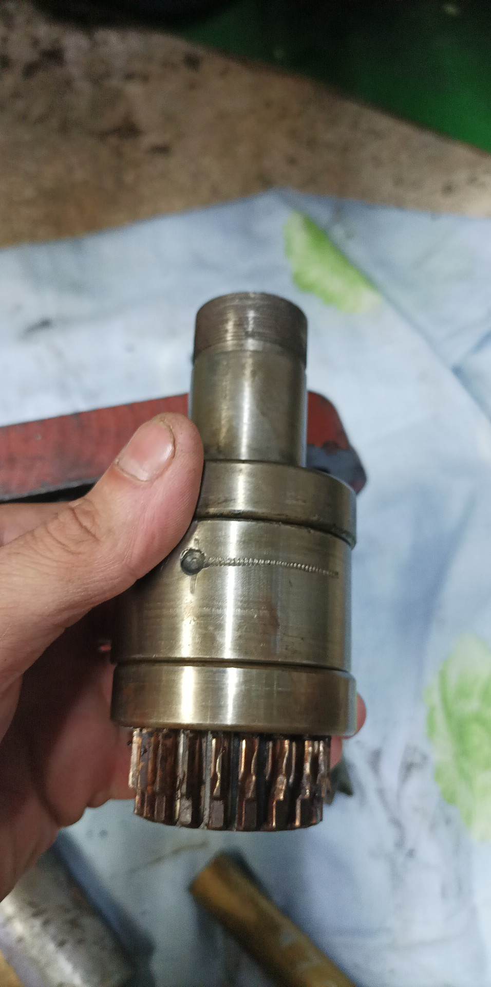

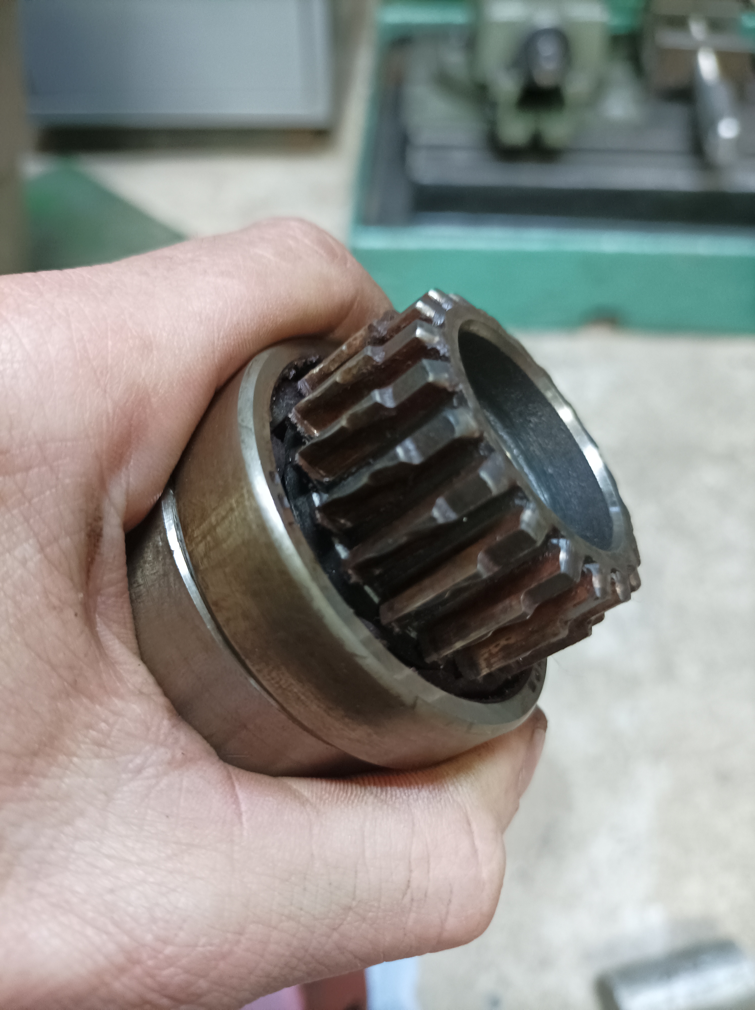

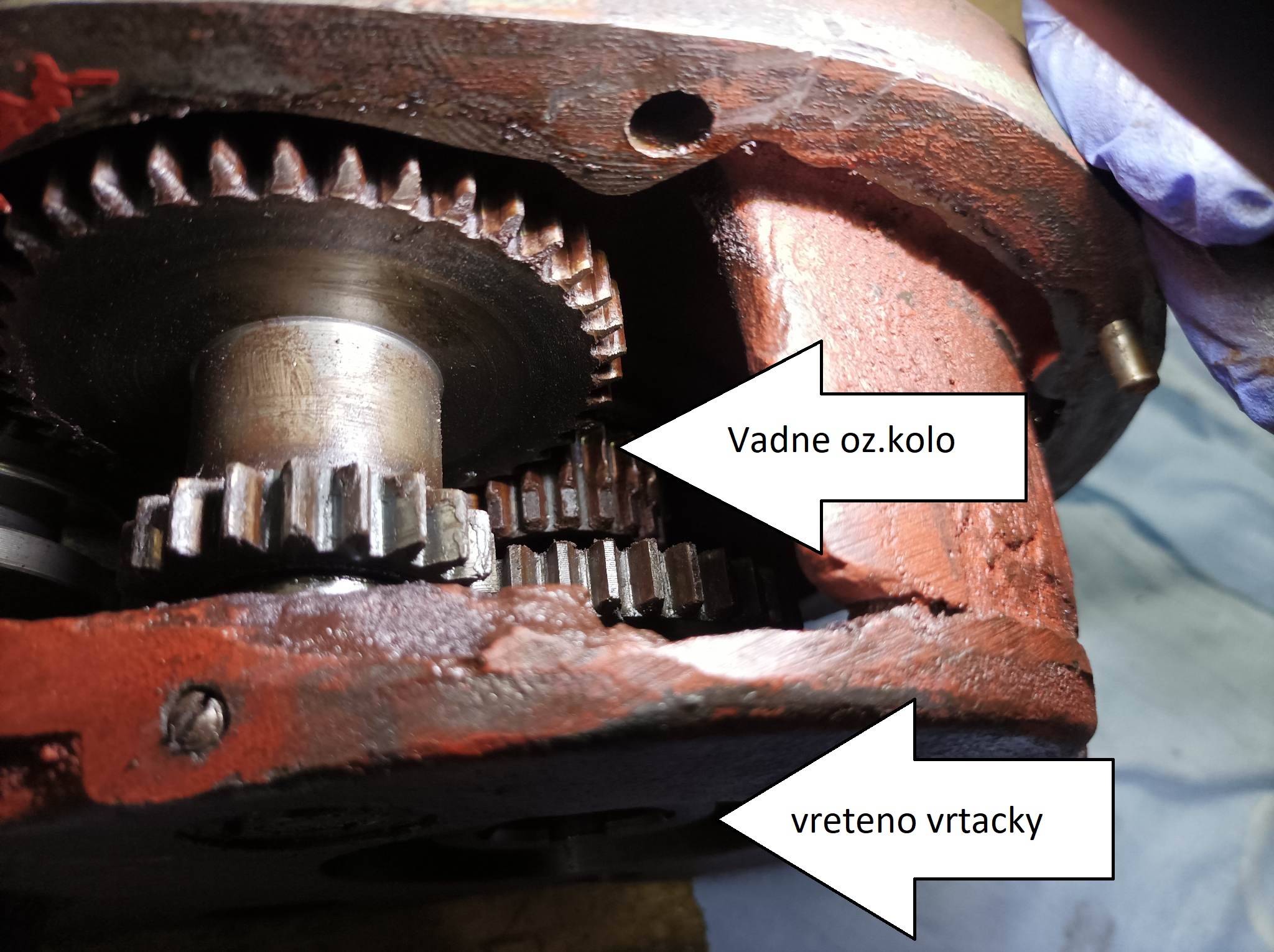

Nahodou nema někdo tento díl z PK 203..je to ozubene kolecko ktere je u páky A..spojuje vreteno s remenici...(nebo kde sehnat )..diky

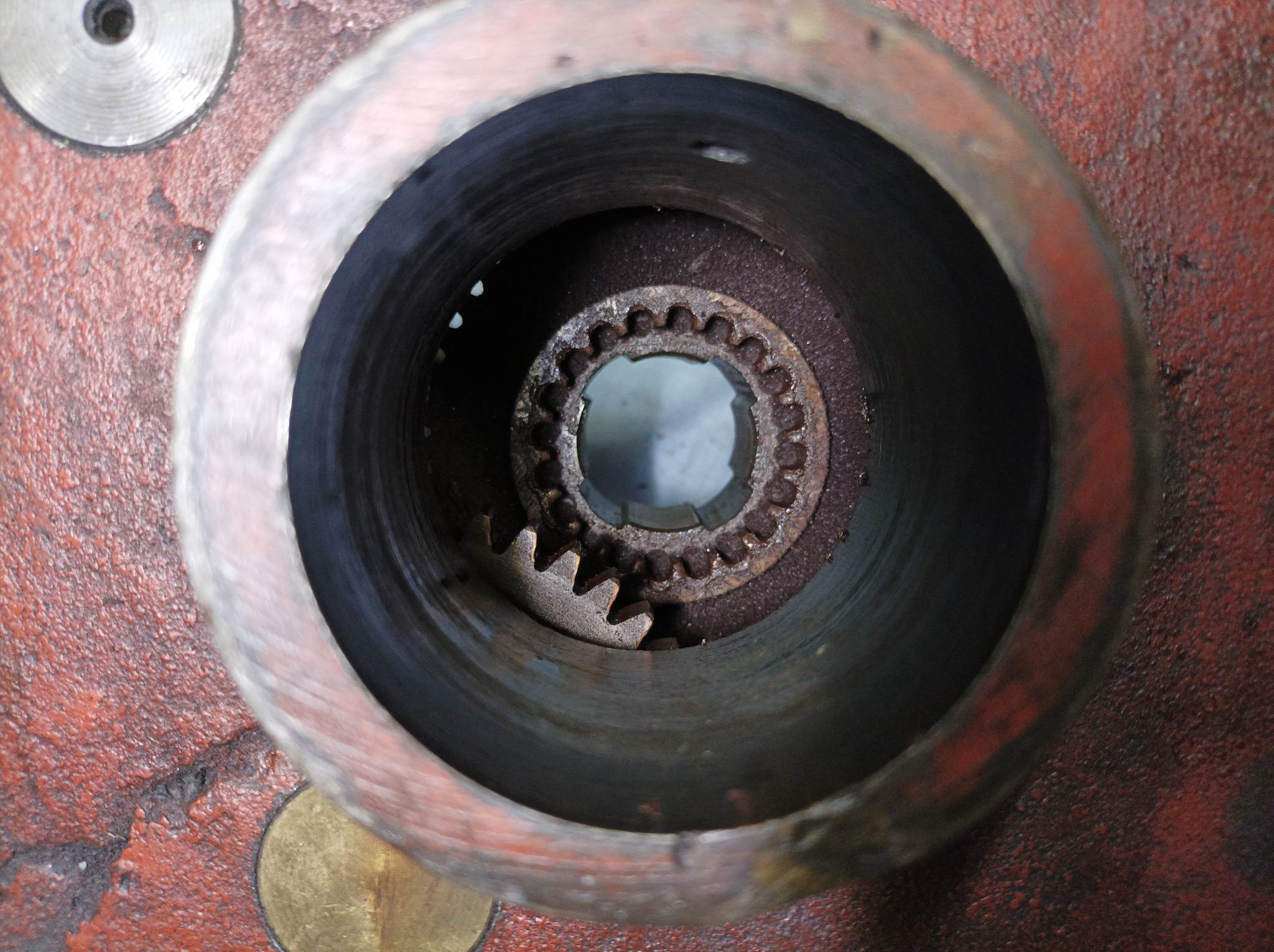

Koupil jsem vrtačku NK 203 ale Podle Ukrajinců i moldavcu je to vrtačka UK 203 to jen tak na okraj teď to důležité zjistil jsem že výstupní hřídel na řemenici na pinole je součástí převodu na pevno převod je off není ani kalený ani cementovaný dá se pilovat pilníkem řešil to někdo na YouTube šel koukal na videa od více uživatelů a podle zvuky bych typoval že ten problém má kde kdo za každý názor budu rád.😉

No úkáčka si to asi pojmenovali po sobě,ale kdybys uměl číst,přečetl by jsis,že je to PK - oni mají písmenka podobná jako my( pokud jsi policista,jsou to takové ty různě zahnuté čárky).Jen to vyjadřuje v každém jazyce něco jiného.
Ad unášeč: co na tom jako chceš řešit? Ozubení je v prdeli, v Mototechně to nekoupíš,tak asi udělat,ne? Vyzkoušej nejdřív to vnitřní drážkování,jakou vůli má na vřeteně-při tom zároveň okoukni,jak vypadají drážky na vřeteně a podle toho máš dvě alternativy: buďto udělat nové jen kolo,stočit to původní,nalisovat(zakolíkovat,příp. zavařit) vydloubat zuby podle toho starého(změřit a zapsat ,než to odtočíš) a pak smontovat.Za předpokladu,že to protikolo je ještě použitelné,pokud ne,tak + vyrobit nové i kolo do skříně. Když bude vymačkanej i unášeč,(popř i vřeteno),tak přebrousit drážky na vřeteně a podle toho,jak vyjdou,vyšťouchat nové do nového unášeče..Pak zase ozubit atd.. Mat. 12050(12060).Nic lepšího bych nezkoušel,stejně tak nějaké zlepšování.
