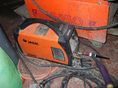

Tiež mám Jasic, a som celkom spokojný. No je pravda, že iný TIG som v ruke nemal, tak porovnávať nemôžem. Na moje tenké pliešky to stačí. A prvý den smolenia TIG-om :D :D to bolo pred rokmi, teraz je to o niečo lepšie.

xener píše: 13. 6. 2020, 9:14 to mas aky typ ?
Myslím že Jasic 180
