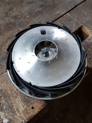

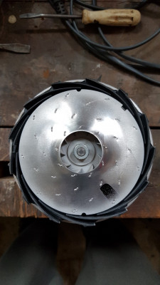

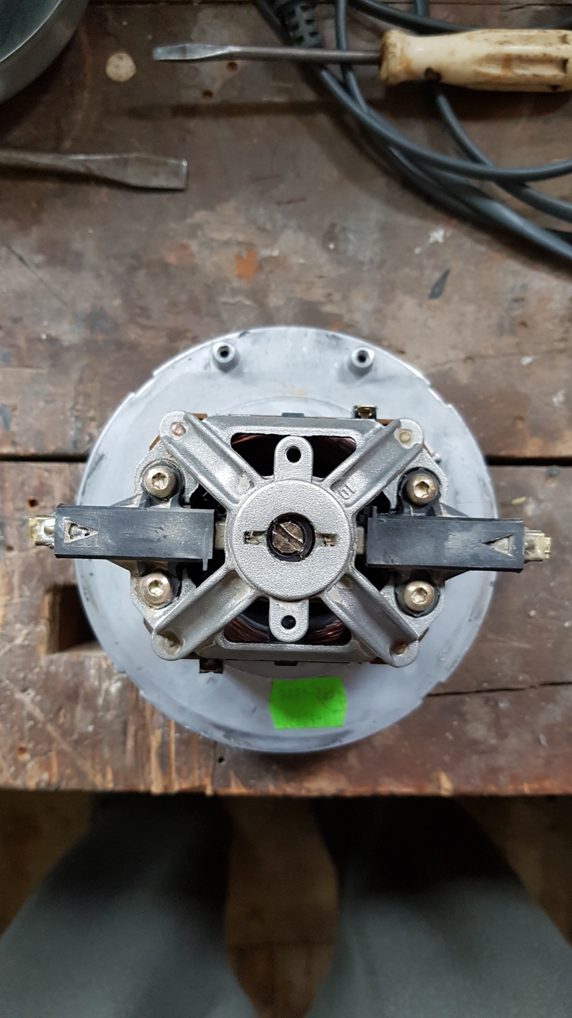

nevíte někdo prosím, jak povolit tuto matku? Zkoušíme to držet šroubovákem z druhé strany, ale nehli jsme s ní. Není třeba levotočivá nebo něco?
Dostal se tam chuchvalec čehosi (asi krz blbě nasazený pytlik) a je to zadřené, resp. točí se to ztuha, musím to vyčistit.

predpokladám, že rázový uťahovák ste už skúšali?
prípadne "kladivkovú" metódu? :D

na matici by malo byt vidiet ktorym smerom ide zavit

Závit se určí podle směru otáčení. Podle sklonu listů. Povolovat nejlépe rázově, v nejhorším se zapřením rotoru proti statoru. Ale znám jednoho, co držel komutátor sikama a trochu se mu potrhaly dráty. Kladívkem na klíč.

Na mem starem kyblikovem boschovi je leva. Tady podle smeru lopatek nejspis taky.

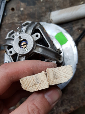

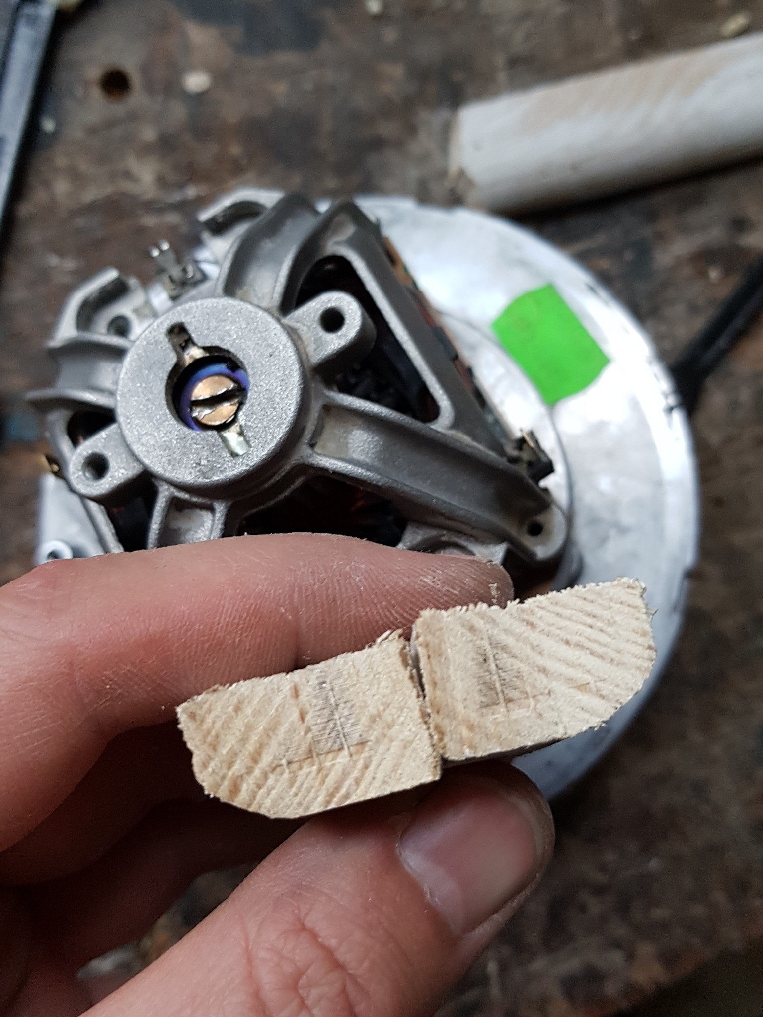

Как это делают в России:
https://youtu.be/qLmA5ZOs7oM
https://youtu.be/kXIkVEQrcZM
Понимаешь Русский? :D

Jj, trochu jo, byl jsem cca 6 let vystaven povinné výuce, tak se to snad konečně zúročí 😁 Díky moc, T.
PS: Závit je pravý, to už jsem vykoukal.

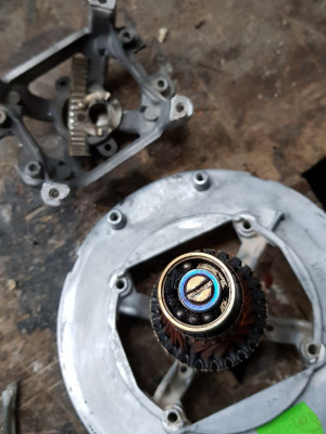

Tak jo, ruská metoda zabrala! WD40 jsme si vyrobili podomácku, teď ještě, kde seženu tendle excentr? :mrgreen:

Koukám, že potřebné ložisko se dá koupit i ve sportovních potřebách https://www.decathlon.cz/sada-8-lozisek ... 11805.html :lol:

To jsou běžné 608ZZ ne?

jo jenže ty ložiska jsou většinou bída ,budou hučet a nic nevydrží , kup nějaký troch lepšíznačkový , přecijen ten lx máslušné točky .

Jasně, to je dobrá poznámka, díky. Ano, 608ZZ, zkusím rovnou vyměnit obě.

Maju tam ist z oznacenim C3
