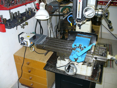

Ahojte,
pohrávam sa s myšlienkou pridať k frézke Strigon ME1000 strojný posuv na os Z. Pôvodne má frézka iba strojný posuv stola v pozdĺžnom smere. Popri úvahách o jednoduchých bastloch zo stieračovým motorom cez krokový motor som narazil na fabrický strojný posuv (čínsky), ktorý sa dá zrejme pomerne jednoducho pripojiť k originálnemu ústrojenstvu frézky a zostane zachovaná aj ožnosť manuálneho polohovania.. Nestretli ste sa niekto s akýmto posuvom? zaujímalo by ma hlavne, či to je vôbec použiteľné a či to neskrýva nejaké záludnosti.

přesně tenhle jsem měl na čínské vrtačce rong-fu 32, když jsem ji koupil a myslel si, že na tom sem tam půjde něco ofrézovat, což nebyla pravda :D , akorát v horizontálním provedení, ale jinak je to stejný, no po cca roce se poroučel motor, tak jsem to sundal, stálo to kolem 8 tisíc, každopádně už je to tak patnáct let, když jsi ale točil kličkou tak jsi překonával ten uhlíkovej motůrek je to napevno....mám pocit :wink:
Příspěvky: 3023
20. 8. 2020, 10:54
Aha... Takže ž taká pompa to nebude. Cena v podstate zostala podobná dodne, existuje ale aj verzia zo servom, to už je voľačo drahšie (hádam aj lepšie), musím ešte poňúrať. Páčil sa mi na tom ten kompaktný dizajn, ale po tom čo píšeš idem pozrieť na tie krokáče možno s nejakou elmag. spojkou.
