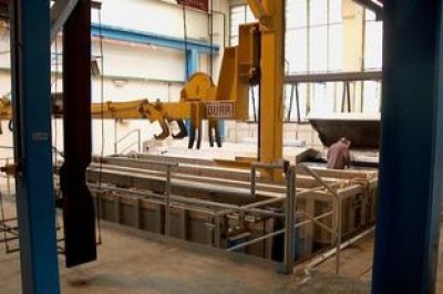

Solná lázeň (pracovní prostor 7000x1200x2400 mm)
a ještě někdo cekne, pošlu na něj Nera! Obrázek

5. 6. 2009, 12:37
Ty trupy se samozřejmě kompletovaly už stříknutý základovkou - v rámci praxe jsem nějakou chvíli dělal v hale kde se kompletovaly - randál z nýtování se přeslechnout nedá.
Ta solná lázeň bude řekl bych spíše pro tepelné zpracování duralu (běhal jsem k podobným vanám se svazky právě ostříhaných polotovarů - frézované ručně podle šablon, ostříhnutá a začištěná místa po odstřihnutí takových oušek díky kterým to při frézování drželo v přípravku). Prošlo to vanou s ohřátým perchlorem nebo trichlorem (už nevím), pak zahřívání v solné lázni a prudké ochlazení v lázni s vodou. Po tepelném pracování byly cca 2 hoďky na to aby se z toho něco vyklepalo v přípravku. Pak to prošlo kontrolou, šlo na elox a ozákladovat do lakovny. Pak se to třeba vrátilo a nýtovaly se na to nanýtovací stopmatky. Plošky nýtků se zakáply barvou, znova výstupní kontrola a pak montáž do draku. Tohle jsem dělal pár měsíců po vyučení.
Ty vany na elox byly samozřejmě veliký, ale nejen kvůli velikosti dílů (takový hlavní nosník není zrovna malý stejně jako přepážka), ale eloxovalo se najednou - třeba celá 100ks série.
VW
Příspěvky: 92
Registrován: 13. 3. 2007, 11:37
Bydliště: Hořovice
5. 6. 2009, 12:40
Teď koukám, že jsem se i trefil ;o)
A i vím odkud je ten obrázek ;o))))))))))))
http://www.aero.cz/en/heat-treatment.html
