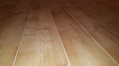

Ahoj všem,
potřebuji vyfrézovat mezi starýma (asi) dubovýma fošnama v podlaze drážky 6 mm hloubka 15 mm (dělám to po 5 mm na třikrát).
Mám Makitu ruční frézku, minimální otáčky jsou 10000 rpm.
Koupil jsem 6 mm drážkovací frézy v Hornbachu s rovnými břity, ty mi odešly asi po 2 m (měl jsem dvě). Prostě se utavily a to jsem na ně moc netlačil a snažil jsem se jet pomalu.
Jsou tam i zbytky jílu a jiného nepořádku. Sice jsem to čistil, ale není to dokonalé.
Poradíte prosím kde a jaké koupit frézy, aby to vydrželo?
Děkuji moc, nechci zase vyhodit spoustu peněz s nejistým výsledkem. Ještě dodám, že jsem z Prahy.

kotucova pila s retazou na mot. pilu na karbosku. tym to predhrubuj a do odlahceneho so stolarskou.

Půjčil bych si v půjčovně drážkovací frézku do zdiva. U některých jde nastavit i ta šířka 6 mm. (třeba Makita). Pokud ne, tak bych tam nechal jen jeden kotouč a nastavil hloubku těch 15 mm a celé to projel. Je to zřejmě "zaneřáděné" chozením a ptoto frézy do dřeva brzy odcházejí. Vysál bych to a pokud bude potřeba přesně těch 6 mm, tak už klasickou drážkovací frézou.

Ahoj mam jich asi krabici, možná dvě, přesně jako ty, ze sady dvě a zničené na prvním prknu. Koupil jsem je někde na netu, jestli chceš pohledám je.
pak jsem dvěma udělal celý pokoj. Budeš vlepovat lišty? Pak lepidlo jen z jedné strany.
našel jsem fotku, nebyl to teda dub :)

A ano je to na lišty, dělám U drážku, aby tam lišty samy držely.

Fotka je po broušení podlahovkou, před lakem. Dneska ke to trochu ztmavlé, ale furt to vypadá pěkně.

Ahoj ještě jednou, Vše hotovo a na 50 m drážek jsem potřeboval jen 4 frézy. Díky moc Charonovi za pomoc!
PS: Nekupujte frézy v Hornbachu!
