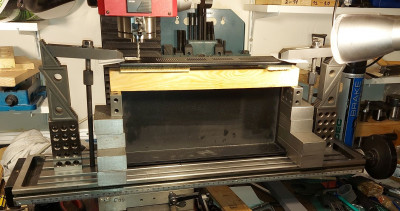

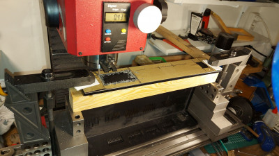

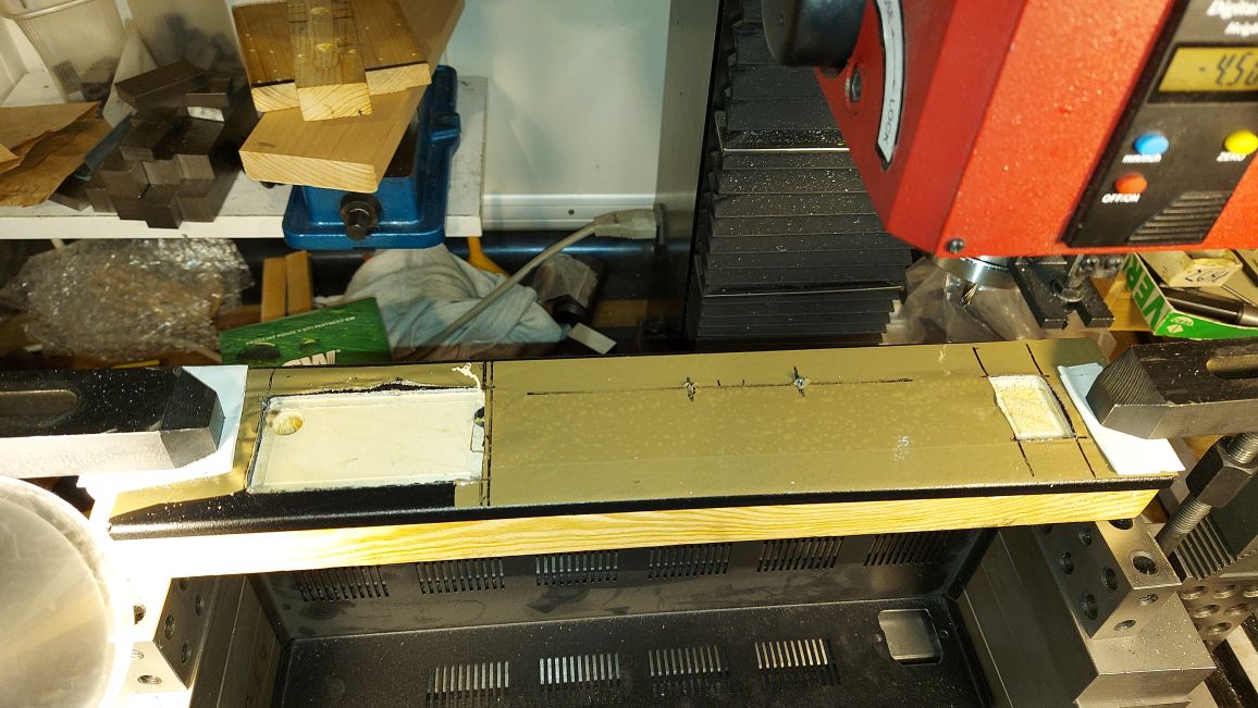

10. 1. 2021, 11:44
Chtěl jsem si udělat zdroj DC napětí tak jsem si k tomu musel přizpůsobit přístrojovou skříňku
Dawe
Příspěvky: 2540
11. 1. 2021, 12:05
Zdenku, ty to tolik podkladas kvuli tomu, abys nemel prilis vysunutou pinolu? Nebo jak je duvod?
matej
Příspěvky: 198
Registrován: 27. 8. 2018, 6:19
11. 1. 2021, 12:12
No, tak podľa mňa je dôvodom tvar a veľkosť toho plechového dielu ktorý tam má upnutý.
Dawe
Příspěvky: 2540
11. 1. 2021, 12:15
Aha, ja to na malem displeji nevidel, myslel jsem ze reze jen do plocheho panelu :)
