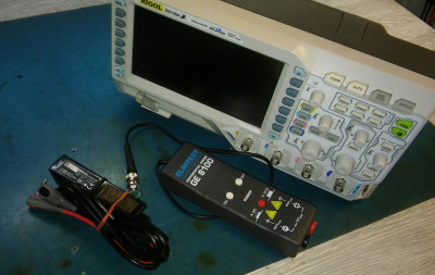

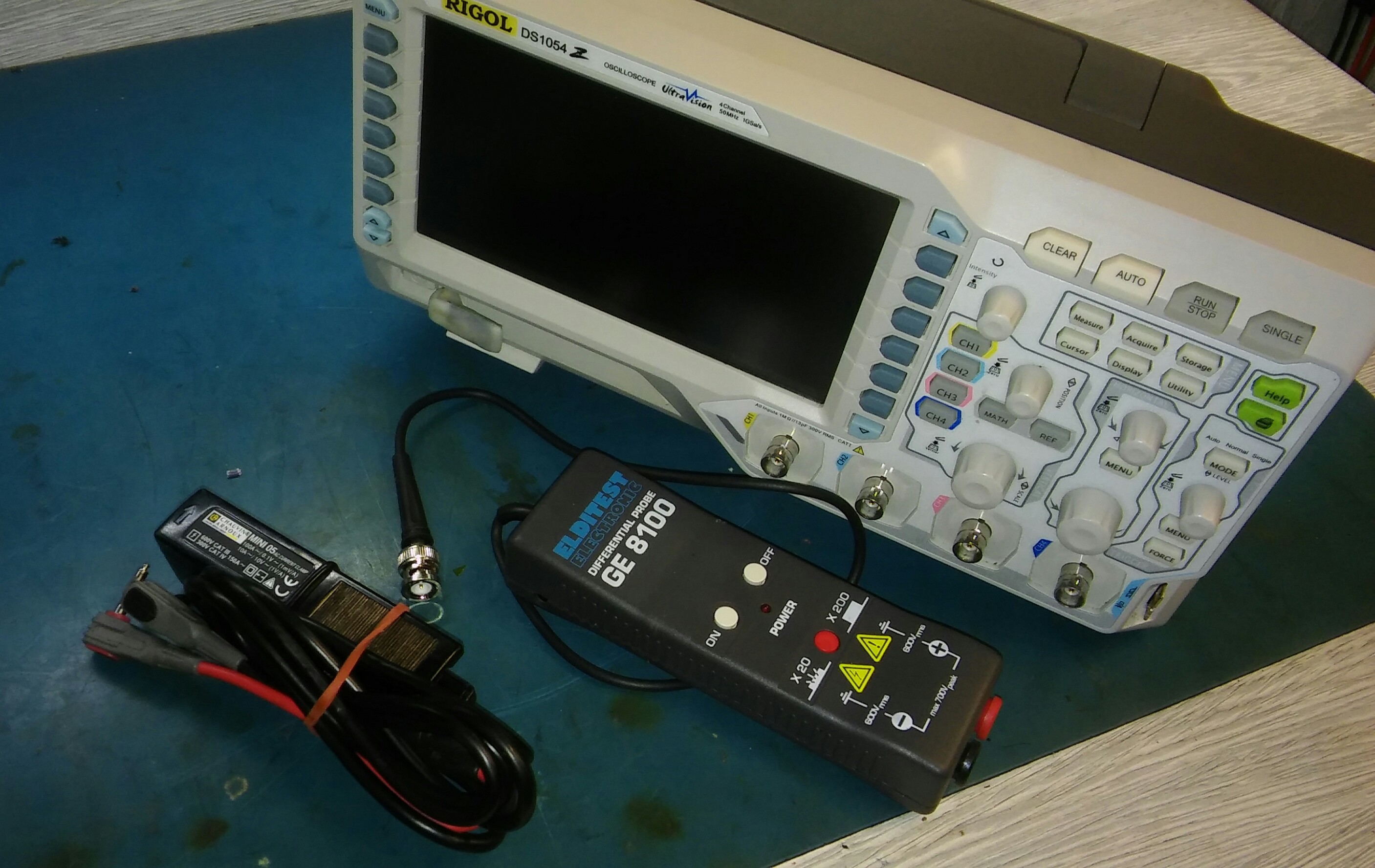

OompaLoompa> jde ti fakt o to jak jsem tohle konkretne meril, nebo jak se takove veci maji merit? To jsou totiz tentokrat dve ruzne veci.
Bezne merim doma 1f spotrebice spolehlivou proudovou klestinovou sondou a diferencialni napetovou sondou. U me konkretne Chauvin Arnoux Mini05 a Elditest GE8100. (Francouzske pristroje protoze jsem delal i pro PSA a kdo zna mentalitu frantiku, tak vi ze se tim da predejit mnozstvi problemu)
Sampling a zpracovani jak kdy a jak v jakem pripade, nekdy primo stolnim oscilskopem, nekdy osciloskopem pres LXI s nejakym mericim sw napsanym v Labview. V terenu vetsinou USB PicoScope, na standu kde merim treba i mechanicke parametry zase nejakym DAQ od NI typu levne USB-6210 az po compact Rio... Zalezi na aplikaci. Jakmile je nasamplovane napeti a proud, tak se dopocitat uciniku, fazoroveho diagramu... a vseho je trivialni.

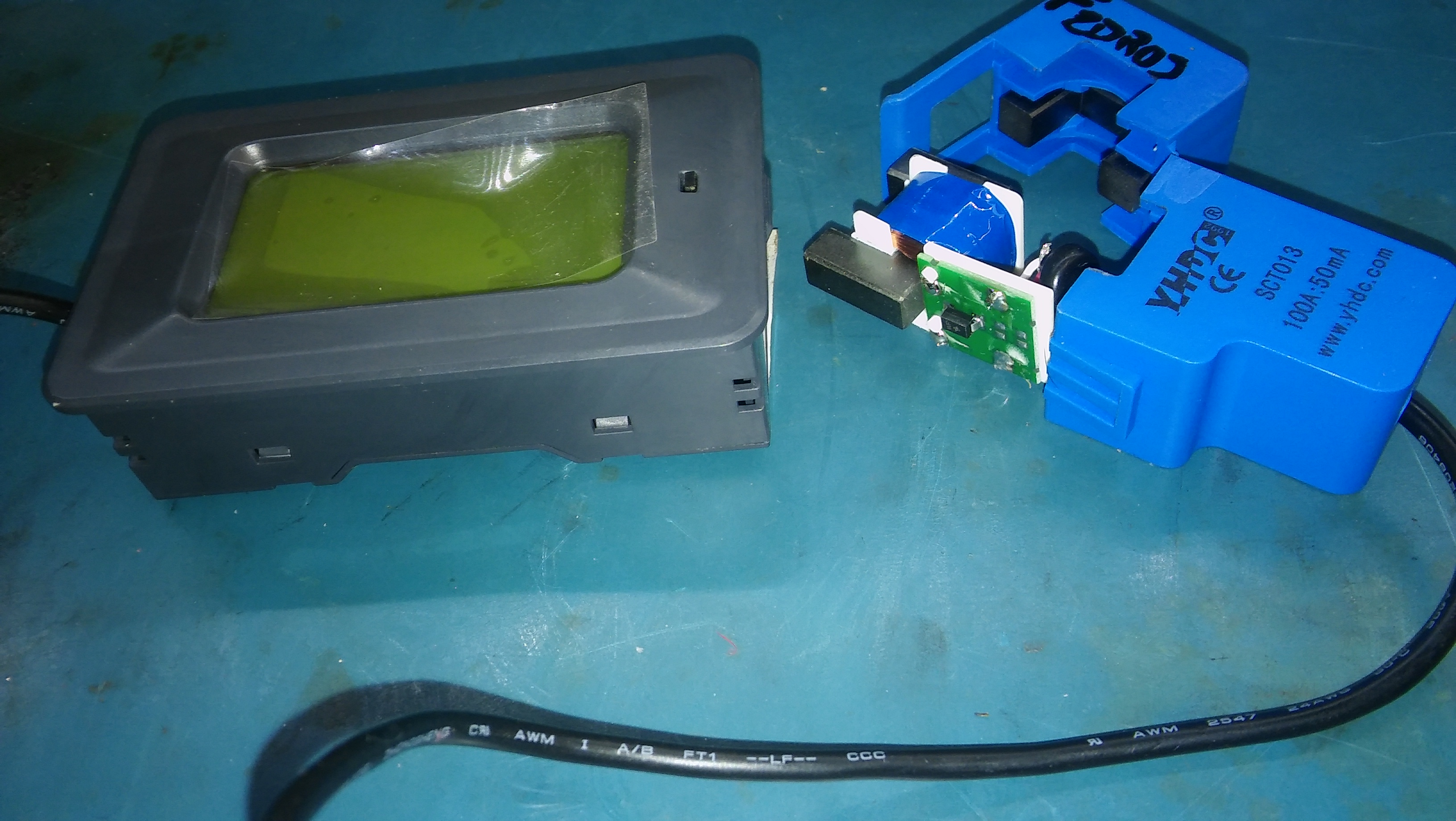

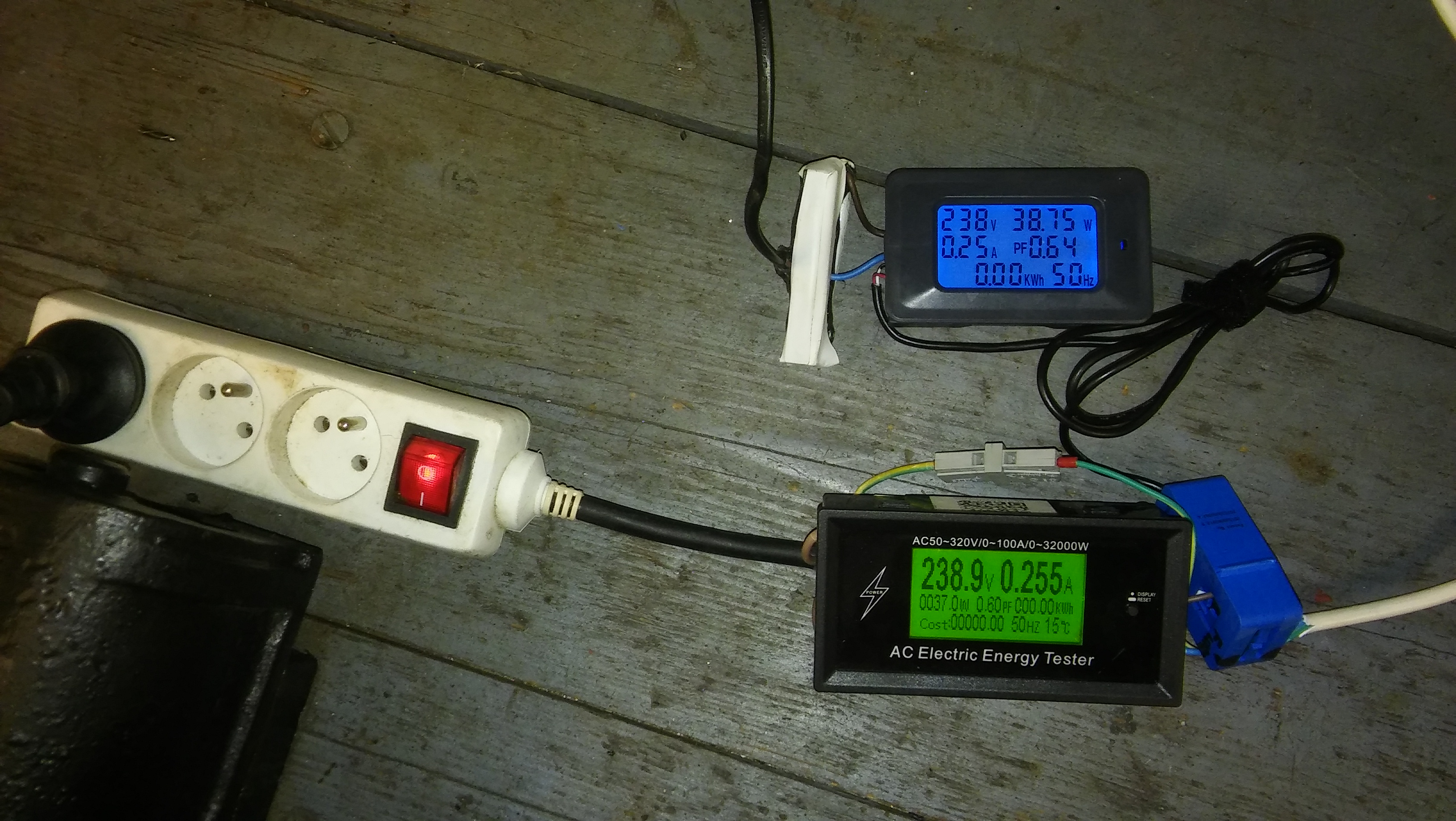

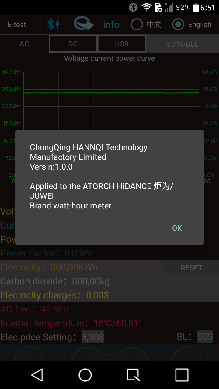

Ale myslim ze na to ta otazka nemirila. Zmeril jsem to tentokrat panelovym wattmetrem na obrazku, tim se zelenym displejem. Zapojeni nejjednodussi mozne, inline se zatezi. Tento pristroj ma totiz taky Bluetooth vystup, existuje logovaci Android appka jmenem e-test a meri to velmi presne. Alespon sinus, to jsem m.j. overoval behem toho mereni flexek. Z apky se da potom vyexportovat mereni do csv (nebo xls uz zas nevim). Samozrejme to ma velmi omezeny sampling rate, ale na takhle pomale deje to je vic nez ok. Da se koupit za par kacek na Ali, staci najit Wattmeter android app.
Mimochodem, ten s modrym podsvicenim sice appku nema, ale zase ma, jak vidno externi civku snimaciho proudoveho transformatoru (ta se proste cvakne na fazovy vodic). Kdyz si clovek pripoji delenou civku, je to hodne prakticke pro operativni mereni. Ten ale proudove trochu ujizdi, zeleny je presnejsi.
