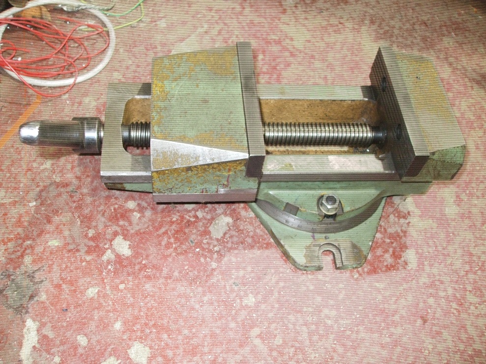

svěrák pod frézku
brutal
Příspěvky: 603
Registrován: 2. 9. 2014, 7:49
25. 3. 2021, 10:31
Není to spíš svěrák k obrážečce?
Hektorcnc
Příspěvky: 6
Registrován: 4. 5. 2019, 12:27
26. 3. 2021, 4:57
No na nake tezke hrubovani ho nechcu.smidlam prevazne barevne kovy a drevo,proto se hodi to rozevreni 400 mm. Jde hlavne o to jestli ta cena je +- v pohode nebo je prepalena ? Jo a sirka celisti je prej 320 mm podle 1eschopu co sem nasel.
Příspěvky: 4906
26. 3. 2021, 7:57
Mám obavu, že svěrák z obrážečky na frézku je mimo mísu. Prí té délce se ti obrobek už stejne budou kroutit a ingot do toho upínat nebudeš. Tyhle svěráky jsou občas na šrotákách, tak si předsavu o ceně udělej sám.
Majojo
Příspěvky: 101
Registrován: 1. 2. 2021, 6:54
26. 3. 2021, 6:25
Na tomto zveráku by som sa najviac zameral na prevedenie matice či dokáže pri dotahovani obrobku pritahovat aj čelust k základni zveráku
Hektorcnc
Příspěvky: 6
29. 7. 2021, 7:22

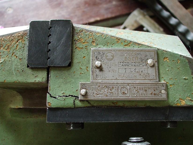

Zdravim jen ze zvedavosti,za kolik ste koupil ten sverak sire160 ? Diki za info Zdenek. Oprava patrilo pod uzivatele qwer...
qwer
Příspěvky: 1303
Registrován: 8. 4. 2008, 8:09
Bydliště: Kostolec (Pov. Bystrica)
29. 7. 2021, 10:49
Kupil som ho za 30€, no bol poškodený- mal zlomené spodné vodiace lišty, a vylomenú časť materiálu na pohyblivej čeľusti.
