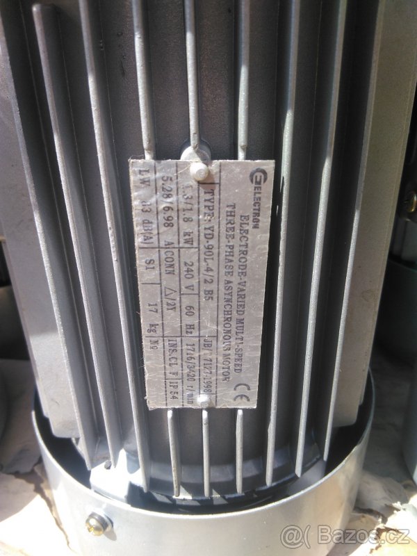

Zdravím, chtěl bych si postavit pasovou brusku a použít tento motor, ale nemám doma 380V. Podle štítku tohoto motoru, motor je na 230V pro obě rychlosti? Pouze se přepojí případně civky vinutí pro vyšší rychlost do dvojité hvězdy? Nenašel jsem totiz nikde nic podobného, dekuji

Pokud nemáš 3f tak musíš použít frekvenční měnič. Jinak otáčky tam jsou pro 60Hz.

Áno, pre vyššiu rýchlosť iba prepojíš cievky do dvojitej hviezdy. Je to zapojenie "Prepínač pólov - Dahlander". Kód vačkového spínača je V16-9552. Dôležité je to 9552.
Len v tvojom prípade ho nezapojíš na 400V 3fázy, ale potrebuješ 3 fázy 240V. Možné riešenie - najjednoduchšie je použiť rozbehový kondenzátor. Ak teda neuvažuješ o frekv. meniči.

No jo, to jsem si nevsimnul. Jakej rozdíl otáček tam bude při 50 Hz oproti 60Hz 3420ot/min? Nebude to náhodou 2895 ot/min.

ale to by bylo na štítku 380V, pak bych při zapojení na 230 V ztrácel 2/3 vykonu a bylo by to na prd, v případě, že bych nechtěl výkon dohnat proudem z frekvencaku.
Ale tento motor má 230 na štítku, tak bych při rozfazovani výkon pravděpodobně neztratil?

Teda podle stitku, co ja vidim, tam mas 230volt a bud trojuhelnik, nebo dvojitou hvezdu.
U nas v siti jaksi 3 x 230 pro trojuhelnik nenajdes, takze nejjednodussi je menic 1x230 na 3x230 a motor v trojuhelniku za nej. Neprides o zadny vykon, jen tou privodni fazi potece vic amperek :D

Máte pravdu s tím rozfazovanim, cituji jednu radu ohledně velikosti Č: "Jelikož se jedná o 3-fázový motor připojený na 1 fázi, potřebujete fázovací kondenzátor (posunutí jedné fáze). Dle výpočtu bude potřeba použít kondenzátor alespoň 125uF."

Žádný přepínač nepotřebuješ. Ten bys potřeboval kdybys chtěl využít přepínání otáček. Ale pro brusku zřejmě použiješ jenom jednu rychlost.
Je to celkem ideální motor pro nasazení na frekvenční měnič s napájením 230V.
Ty dvoje otáčky se můžou hodit. I když bys je nepřepínal za chodu, ale třeba jenom přepojením na svorkovnici (třeba když motor sundáš z brusky a použiješ například ve vrtačce).
