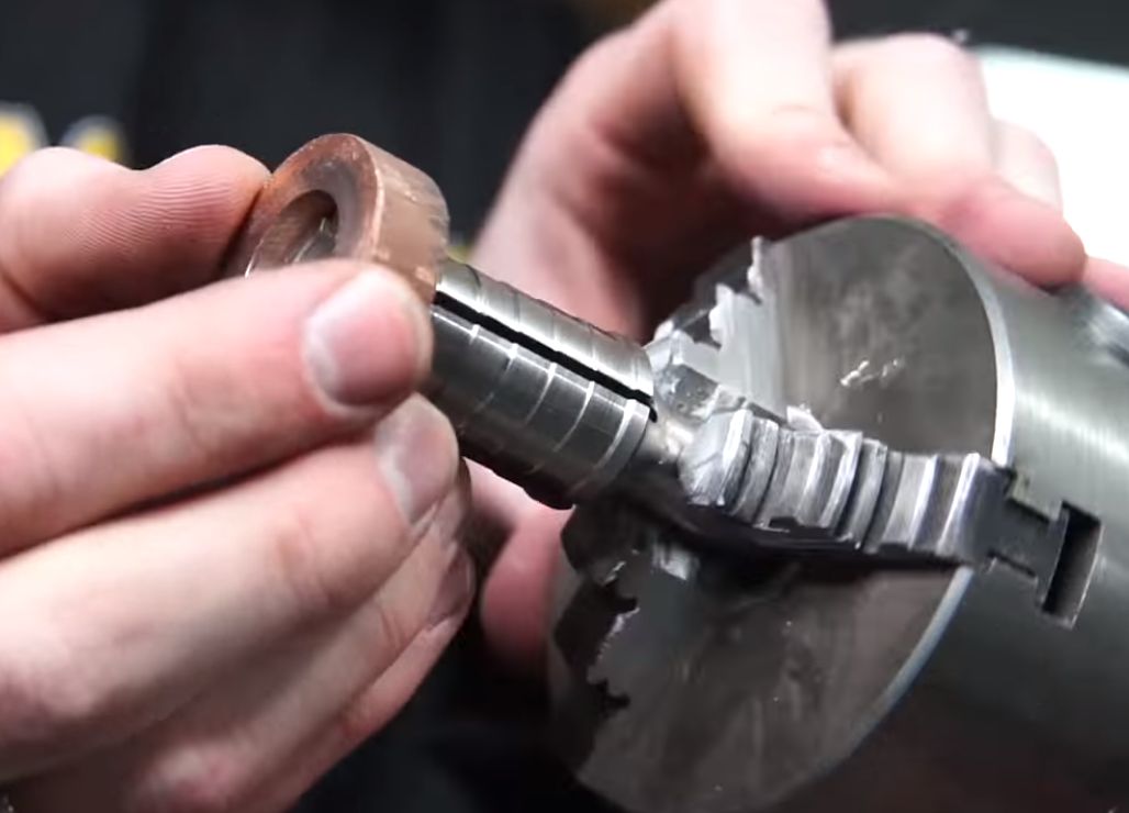

Ahoj, v jednom videu jsem videl jak pouziva nastroj/klestinu? Viz foto. Jak se to prosim jmenuje a nejlepe kde koupim (idealne treba ali.). Dekuji.
Dawe
Příspěvky: 2533
13. 5. 2021, 10:03
Nepoznavam presne tohle provedeni, ale supluje to nejspis funkci stavitelneho soustruznickeho upinaciho trnu s rozpernym pouzdrem. Ke koupi vsude mozne, treba zde.
Anglicky bych to hledal jako expanding mandrel nebo expansion mandrel ci expanding sleeve. edit> pripomina mi to nastroj na kterem se zvetsuji prstynky a tomu se expanding mandrel rika.

Toto konkrétne je originál na prstene, takže "expanding ring mandrel". https://www.ebay.co.uk/itm/293316239630
Dalo by sa to dosť jednoducho vyrobiť, vytočiť priemery, rozrezať na pásovke a spraviť závit. Ale nejakú presnosť by som od toho nečakal, to je asi naozaj iba na prstene a podobné veci.
Prípadne tam potom môžeš namiesto tej skrutky doraziť koníka a máš vyriešený aj problém s vyložením.

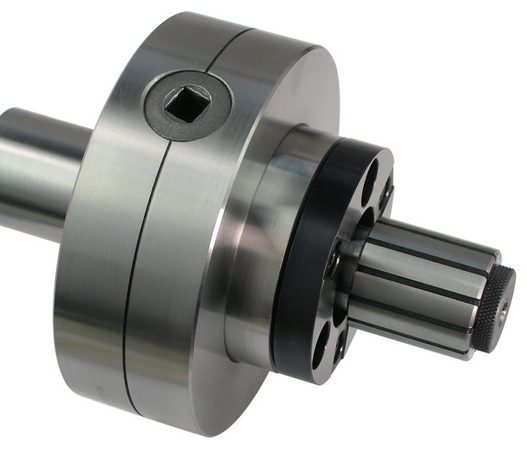

Charon píše: 13. 5. 2021, 10:09 No nevim jestli bych zrovna tohleto schanel :mrgreen: Ten cu to asi zvladne, ale železo ti to nepodepřené koněm neudrzi a udelas kuzel s timhle vyloženim. Zlata stromkova kleština.
Cu je na obrábění jeden z nejhorších materiálů !

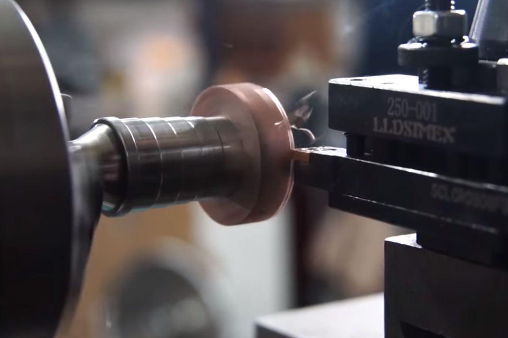

Jinak rozpínací trny se dělají v mnoha provedeních a je to velmi přesné a pevné upnutí. Můžeš si udělat i trn na jedno použití rozříznutím kusu materiálu.
Takhle vypadá profi provedení :

Jo a delal prstynek, me se libil ten trn prave...

Předhrubuješ si polotovar s přídavkem na tom průměru. Uvnitř díra se závitem. Stočíš do kuželu hlavu imbus šroubu. Pak to nařízneš // klidně ručně nebo pásovka //. Upneš to zpátky do sklíčidla a skalibruješ si ten průměr. Tím šroubem to pak rozepneš.
Nebo to rozpínáš zatlačením kuželového hrotu koníka.

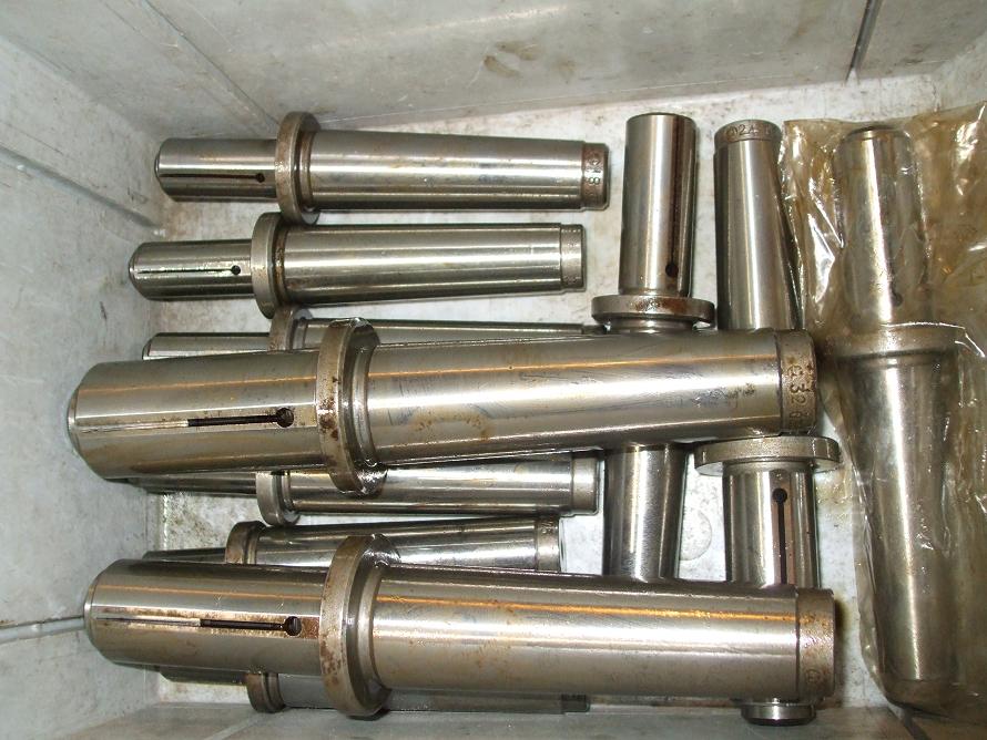

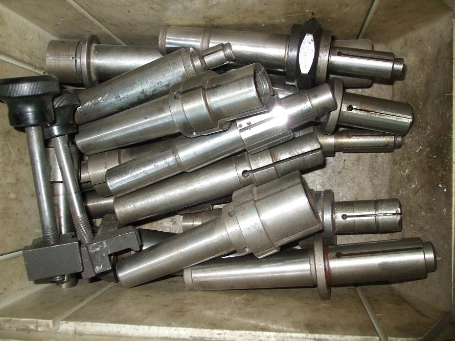

Volakedy sa tie rozpínacie trny dosť hojne vyskytovali na bazoši, časom to vymizlo. Do 20mm boli odstupňované po jednom mm. Zopár som si ich vyrobil, keď nebol patričný rozmer po ruke. Tie origo brúsené sú aj dosť presné.
