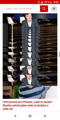

Zdravím.
Dnes z čista jasna mi začal blbnout telefon. Neupadl, chovám se k němu slušně, a pořád má tlustej futrál. Nevíte čím by to mohlo být?
Příspěvky: 8916
10. 6. 2021, 2:58
Co všechno jsi zkoušel udělat (reset, počkat na úplné vybití /to asi ne, když to začlo dnes/, ..)?
trnkav
Příspěvky: 983
10. 6. 2021, 3:07
Objevila se aktualizace systému, tak jsem aktualizoval a následně restartoval. Tady na fóru to ale nezlobí. Začal seznam, a pak se přidalo strelectvi.

Aha, to vypadá na problém té aktualizace. Zkusil bych ještě jeden restart, jestli se to neusadí a pokud nepomůže, možná bych chvilku čekal, jestli nevydají hotfix (zkus googlit přesně tvůj typ telefonu, jestli vás není postižených víc).

Vypnuto a zapnuto. Stále stejné. Seznam a strelectvi.

Pokud běžné věci nepomáhají, není nic jednodužšího než mobil zformátovat do továrního nastavení, aktualizovat a pak zkusit jako první tohle.
Jestli to bude přetrvávat tak už moc možností není.
trnkav
Příspěvky: 983
13. 6. 2021, 8:48
Obnova tov.nastaveni problem vyresilo.
