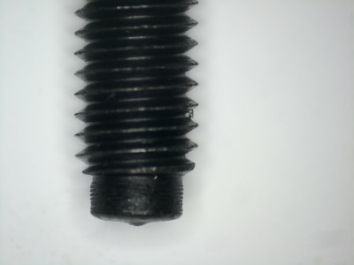

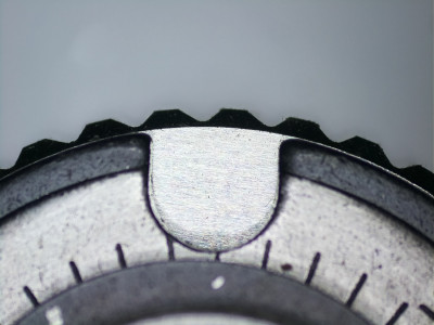

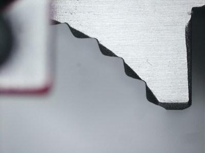

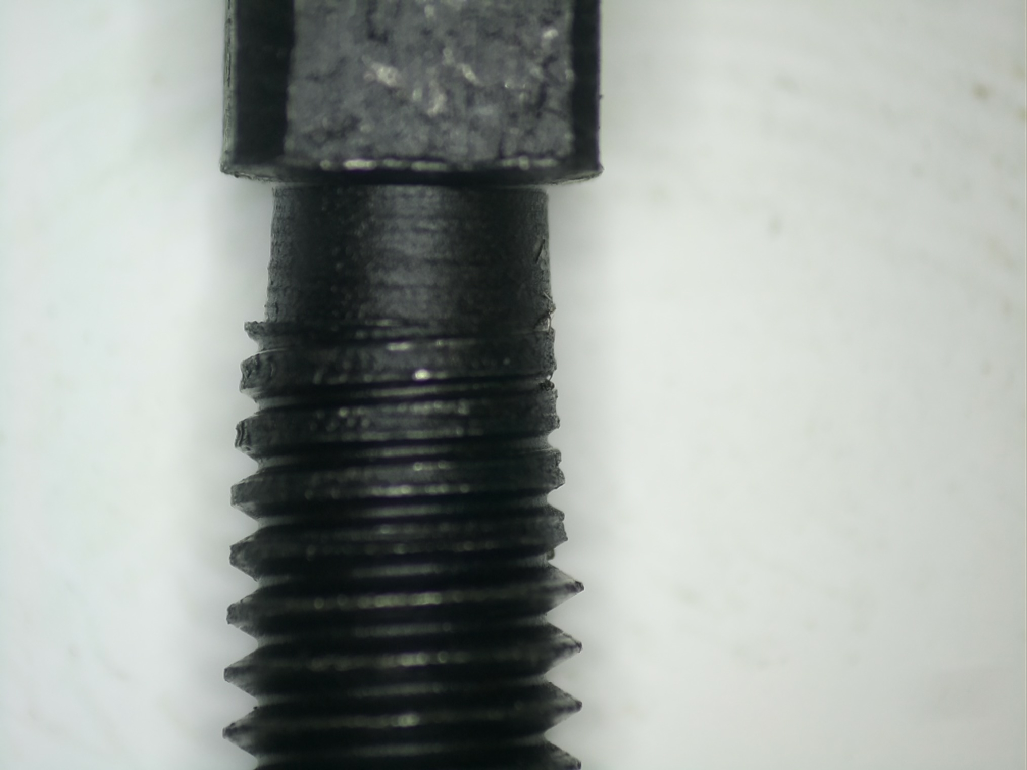

paulíček nejmenší verze
tělo
tělo detail drážky
držák
šroub
na vlastních držácích je broušené akorát to drážkování, nejspíš tvarovým kotoučem, orovnaným čínskou kladkou (nejspíš mají jednu :mrgreen: , používají jí od začátku). Zbytek (horní a dolní plocha, drážka, čelo) je otryskaný, spodek a hořejšek je piclý po kalení, lavor tak 0.3 :roll:
matroš bude něco jako 12050, zlepšený, co to dá.
Jako polotovar na dodělání tak nějak použitelné.
původní držáky a tělo od Mindera je minimálně o kategorií lepší, novější držáky (Amestra, SRW.....) jsou taky dobré a slušně udělané.
Diskuzi o tom jestli čínský držáky (viz foto nahoře) opakovatelně sedí (a můžou) přesně sedět na původním těle považuji za naprostou ztrátu času.
Příspěvky: 7220
2. 7. 2021, 7:10
Sancho Panza píše: 2. 7. 2021, 5:06 Diskuzi o tom jestli čínský držáky (viz foto nahoře) opakovatelně sedí (a můžou) přesně sedět na původním těle považuji za naprostou ztrátu času.
něco takovýho jsem čekal
stejně by mě ale zajímalo
Jak je tvořen profil těch zubů?
Jsou boky zubů přímkové, tj profil zubu je lichoběžník se spodní základnou tečnou ke kružnici?
Nebo je to evolventa?
Nebo něco jiného?
p.s.
vyrábět to nechci a nebudu :D
Sancho Panza
Příspěvky: 1035
2. 7. 2021, 7:53
testone píše: 2. 7. 2021, 7:10
Nebo něco jiného?
p.s.
u původního jsou přímkové, u čínského čínské.
