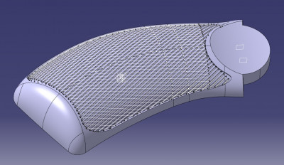

Ahoj

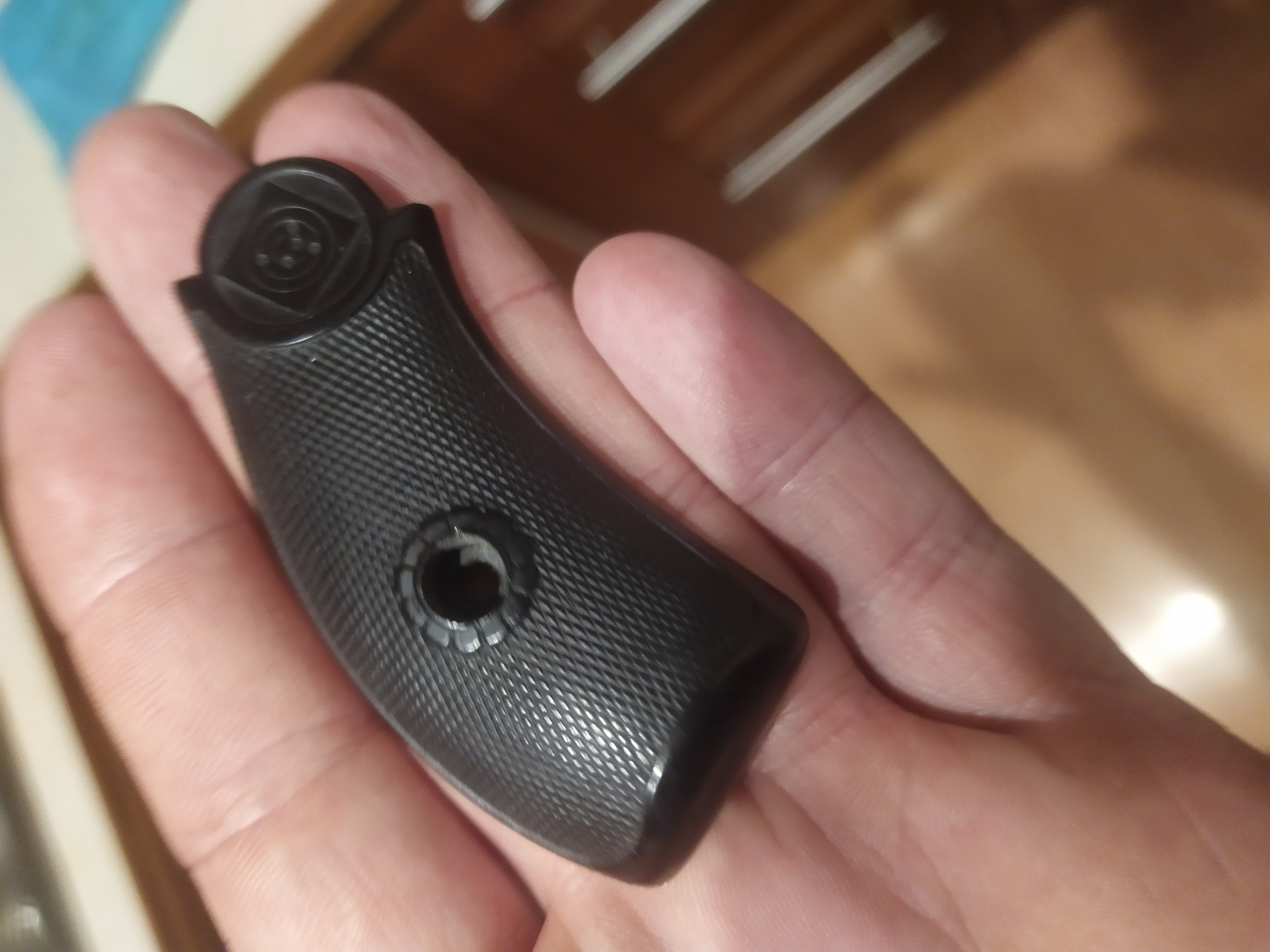

Nebyl by tu nekdo kdo by umel rekonstruovat 3d scanovany model?
Jde mi vpodstate o nove vymodelovani dle 3d dat.

Jestli na to nespěcháš, tak se tomu můžu ve volných chvílích věnovat. Sám jsem zvědavý, jestli se mi podaří vymodelovat ten dezen. Jak von se vlastně jmenuje? Rybina?
Příspěvky: 22406
24. 6. 2021, 8:37
jojo
rybina
posilam data do SZ

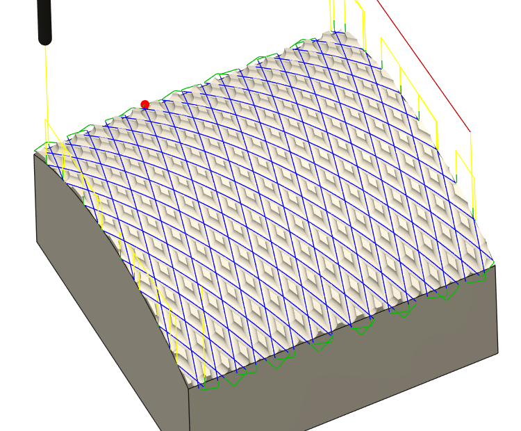

Akým skenerom to bolo skenované? Je to dostatočne detailné?
Ten vzor by šlo hacknúť cez CAM. Viď foto.

Ten sken bohužel moc detailní není a ani rozměrově moc neodpovídá. Vymodeluji ten tvar tak nějak od oka. Obrys je přesnější ze 2D skeneru. Ale ta rybina, to ještě bude zajímavý. Už se mi to v hlavě rýsuje.

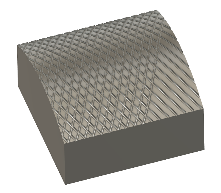

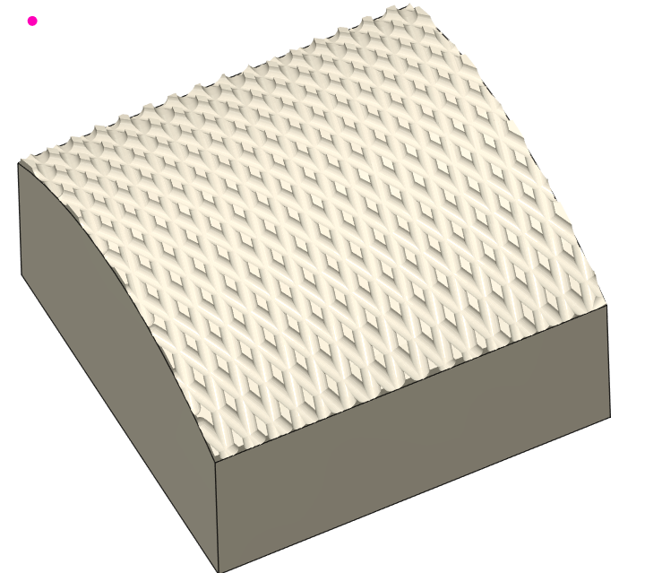

Vo Fusion 360 to ide tak pracne a nie úplne čisto: sketch->projekcia na surface->vytvorenie pipe s odobratím z povrchu. Na fotke je nedokončený výsledok. Často sa stane že niektorú krivku musíš ručne opravovať aby prešiel príkaz pipe.

Nejspíš dám na radu motorovýho. Jíný způsob je dost pracný.
Japa to vytvářeli dříve? Tohle je nejspíš z doby, kdy o CNC/CAD/CAM si mohli jen zdát.
Růčo rytcem? Nebo na kopírce? Ale kdyby to frézovali V-frézou o úhlu 30°, tak po obvodu už se špičky rybiny vymažou. A aby to dokázalo jezdit normálově k povrchu, tak takovou kopírku si ani nepředstavím.

Samozřejmě jsem uvažoval o formě. Tohle je nejspíš ještě bakelit.

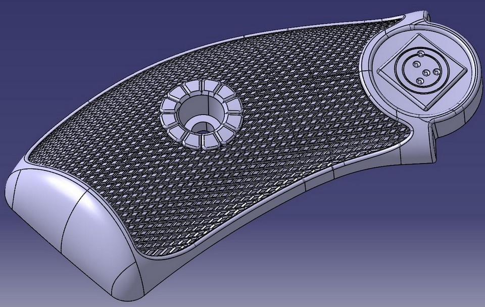

Hotovo.

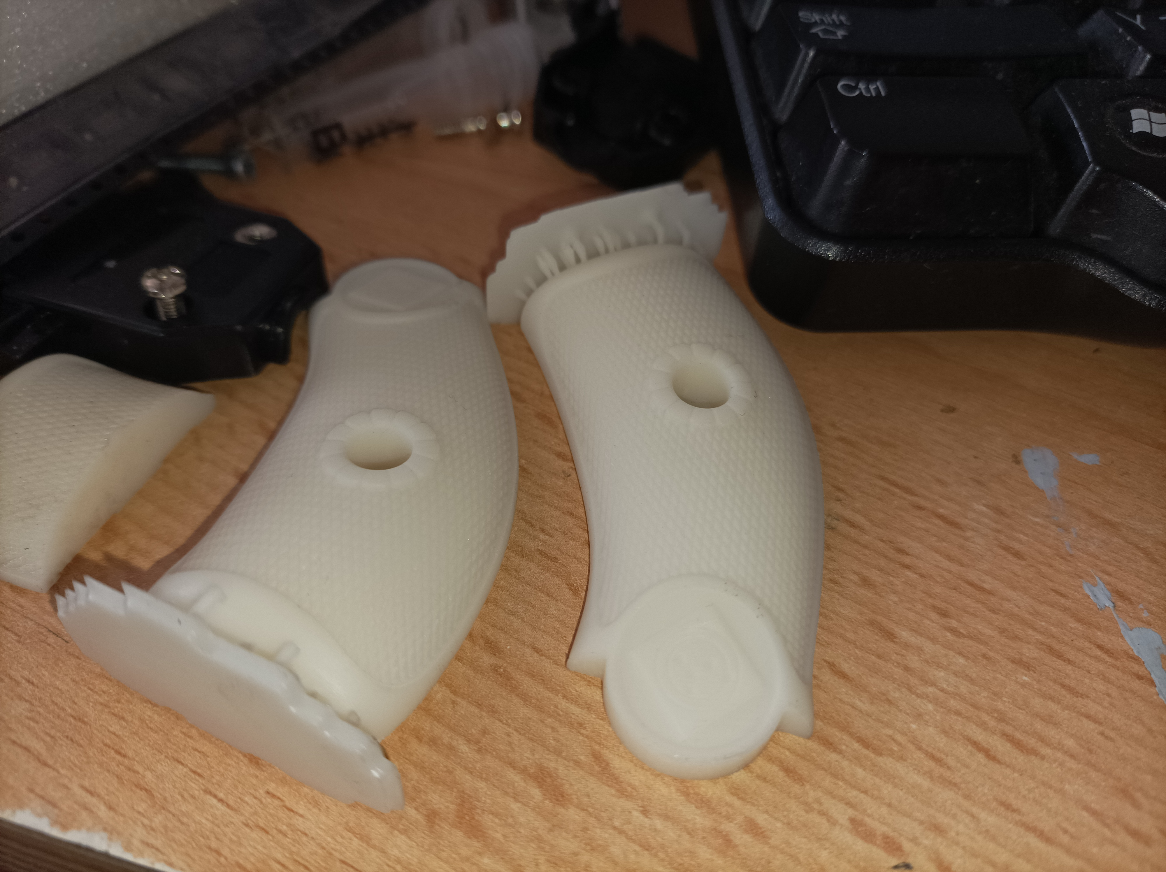

Takhle nejak to vypada vytisknute

Pěkně vytištěný. A sedí to místo originálu?
