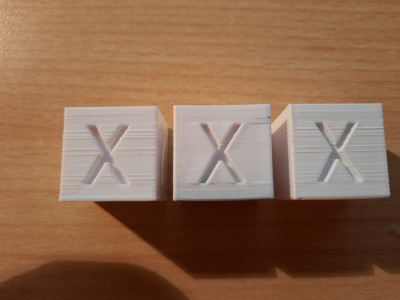

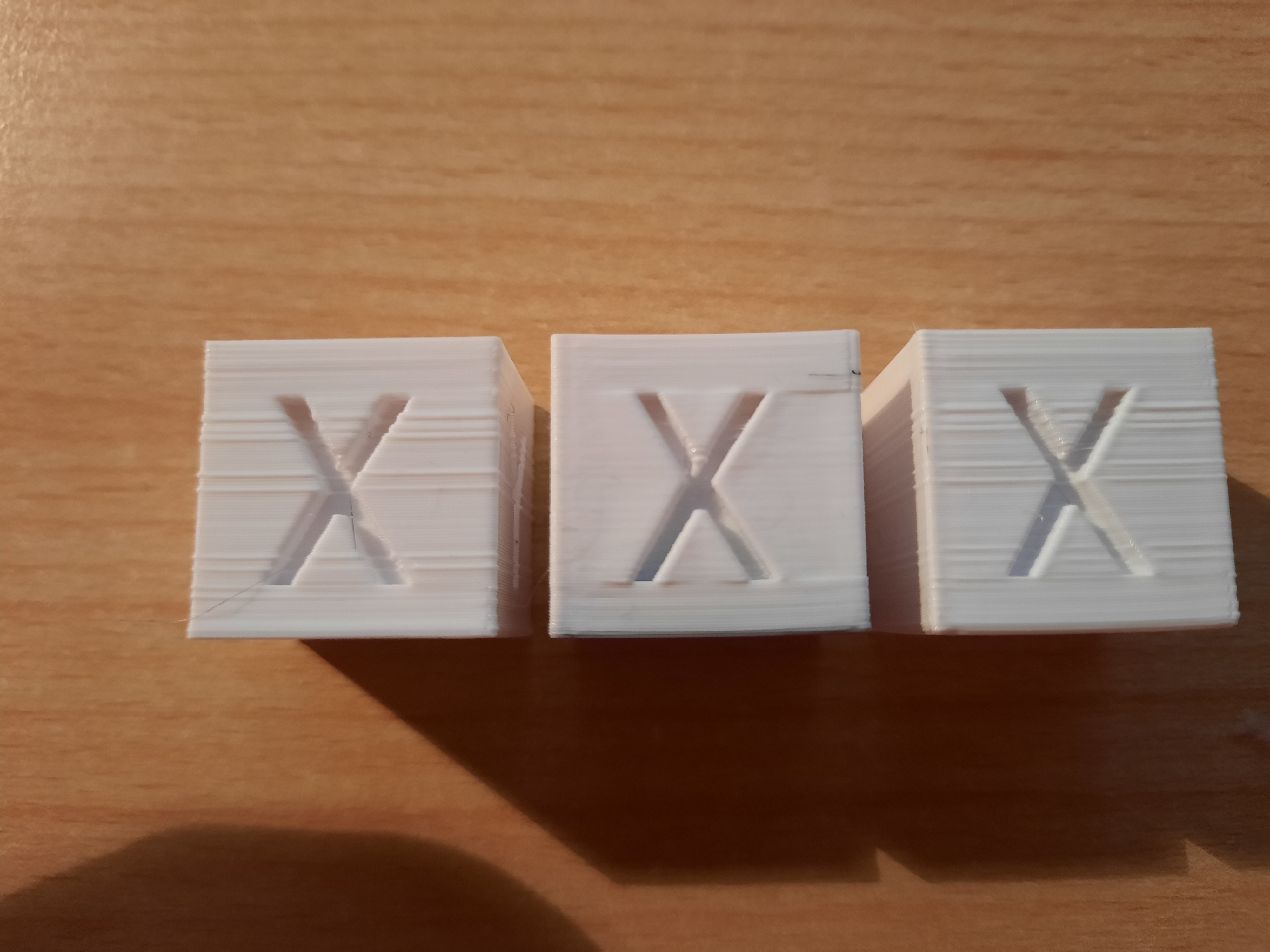

Teď něco přihodím já, co jsem nového vysledoval. Zkusil jsem si kostičku naslicovat v jiném sliceru při použití stejných parametrů (teploty, rychlosti, ofuk, zrychlení). A světe div se rozdíl viz přiložené foto. Prostřední kostka je z toho jiného sliceru, než stadartně používám. Co mě ale udivuje když jednotlivé kostky přeměřím, tak ty dvě krajní jsou rozměrově až na ty výstupky na tom dobře (+- 0,05) ale ta prostření (hladká) je na tom rozměrově vždy větší ve všech osách (+0,1 až 0,2 mm) než je požadavek z modelu. Ještě jsem zkoumal, že pro tu desku 4.2.7 mají na webu v podpoře přímo od výrobce ke stažení v kolonce FW verzi Marlina 2.0.1. Já jsem na staré desce právě používal toho Marlina 2.0.8. a nenapadlo by mě, že při nahrátí té samé nezměněné verze Marlina na novější desku by mohl vzniknout problém (ještě to nemám ověřené ale chci, jakmile bude čas, zkusit si tam hodit toho Marlina 2.0.1. a sledovat jestli to nemělo z jakéhokoliv mě neznámého důvodu - jsem spíše strojař než elektrikář či programátor - vliv). Nerad bych měnil slicer jen kvůli tomuto zádrhelu, protože i v práci pouřžívám ten stejný co doma. Bohužel nevím kdy se k tomuto dostanu.

Linky na výtiscích
Výška vrstvy 0,2 mm. Tryska průměr 0,4 mm. Už jsem ji taky zkoušel měnit, když problem nějakou dobu trval. Sice nevypadala nijak špatně, ale postupoval jsem od těch nejlevnějších řešení a i z časového hlediska nejméně náročných. Najednou jsem stejně došel až na rozložení tiskárny po znovu složení, tisk nových držáků atd... Už mě čeká snad jen ten FW a k tomu se teď upínám a tiše doufám. Už mě to celkem vyčerpalo snad na to přijdu a dám vědět. I když jsem hledal na různých fórech na internetu, tak jsem přišel, že dost lidi mělo podobný problém. Někomu se to podařilo vyřešit, jinemu nikoliv a právě taky psali, že to přišlo z ničeho nic (proto si říkám jestli za tim neni někde nějaká aktualizace například toho sliceru).

Resil jsem nekolik stroju se stejnym problemem. Majitele se dusovali ze mechanika je ok. Ale vzdy to bylo v mechanice. Serizeni, pritlaky, paralelita, hladky chod, matice a ulozeni motoru Z
Zkusil jsem ten mód vázy a tam je to podstatně lepší. I při stejné velikosti kostky.
Ten rozdíl toho sliceru mě právě taky zaráží, snažil jsem se vše co jsem mohl nastavit stejně a rozdíl je podle mě dost znatelný.
Co se týče mechaniky, tak v práci cca 10 tiskáren jsem skládal já a tisknou v klidu (sice je to jiný typ, ale tam je také přece důležité si dávat na určité věci pozor), tady tuto taky. Dával jsem si pozor na vše možné. Neříkám, že jsem nemohl něco přehlédnout, ale opravdu po prvním složení vytisky krása. Při začátku problémů tiskárna kontrolována (vedení, napnutí pásů, údržba ložisek u kladek, kontrola řemeniček, zkouška jestli někde něco nehrká). Když problém přetrvával, úplné rozložení údržba a znovusložení s důrazem na kolmosti, dotažení, a správné dodržení vzdáleností při utahování. A prostě nic. Pak už spíše ze zoufalství zkouška změnit ten slicer a divil jsem se. Taky už zoufalý jsem psal sem na fórum s nadějí, že někdo třeba řekne, že třeba přesně tento problém nějak vyřešil (způsobem, na který jsem ještě já nějak nepřišel nebo jsem opomněl nebo ho nezkusil). A já bych si řekl, jasně si jelito přehlédnout takovou blbost, přeci jenom víc hlav víc ví. Doufám, že na řešení se podaří přijít, pokud to bude dělat problémy neustále, tak ještě můžu dát starou desku zpět a zkusit jestli není rozdíl opravdu někde v řízení, ale to nechávám jako už úplně poslední možnost (kromě přehrání FW a zkoušce věcí

zkus to promerit hodinkama co najdes
ten slicer muze delat jinak drahy nebo ma zapnute Z hop... atd
hledal bych v mechanice a v presnosti podavani
jendo jsem resil tiskarnu co najednou zacla podextrudovavat
chodil jsem kolem toho dost dlouho protoze ta mikroprasklinka v pacce extruderu fakt nebyla videt ale snizovalo to pritlak a proto to nemakalo
Jen taková technická, pokud jsou vůle, tak je roprndaný celý výtisk. Kdyby byly blbé rampy a sem tam nějaká ztráta kroku, tak nebudou sedět výsledné rozměry. Pokud se změní kvalita změnou sliceru, podíval bych se na nastavení rychlosti tisku a s ním i rychlost podáváná filamentu. Pokud váza funguje lépe tak může být problém v délce retrakce.
